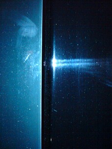

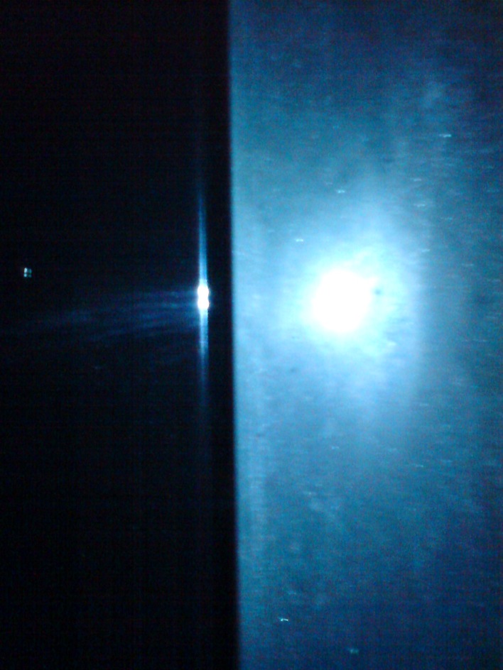

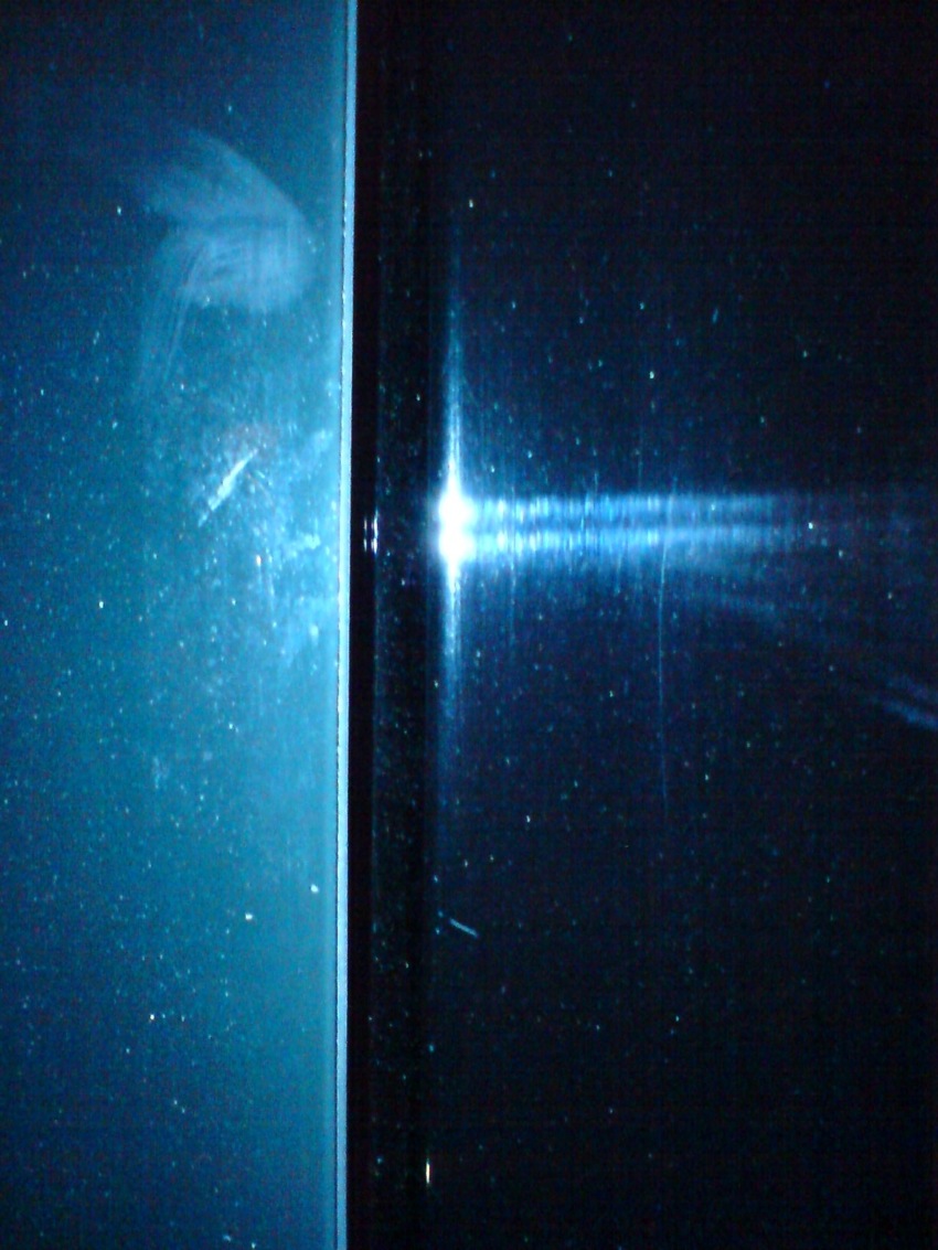

meinst du haben die die heckklappe abgebaut? weil mir scheinen die spaltmaße nicht mehr zu passen links viel weniger spielraum wie rechts hab jetzt am abend nochmal ein foto gemacht.
rechts seh ich bis zum heckklappen dämpfer hinein links allerdings nicht…
würd mich über ein feedback freuen denn dann werd ich morgen nochmal vorsprechen beim freundlichen das kanns ja mal nicht sein…
foto 1 ist links
foto 2 ist rechts
täusch ich mich da wenn die abstände nicht passen?
grüße
Unter anderem auch das.
Gruß Dirk
