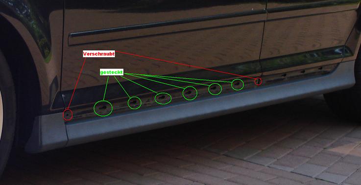

Japp das kann ich bestätigen! Die Türabschlußleisten sind aus Plastik und dahinter kommt dann das lackierte Blech.
Das der Lack mit der Zeit aufgearbeitet wird ist eigentlich logisch, die Leisten sind ja nur gesteckt und verschraubt mit 2 kleinen Schrauben. Verklebt wäre besser.
@krampus10 wo genau rosten die Teile an jeder Tür in der Mitte oder nur aussen an der Ecke?

Anbei habe ich mal ein Foto gepostet,worauf zu erkennen ist wie das Blechkleid unter der Leiste aussieht.
Gruß Masterchief
wie schon gesagt, würde gerne den grund wissen warum diese leiste überhaupt? und wenn nötig warum nicht geklebt?
die schwachstelle ist wohl die schraube bzw. der befestigungspunkt ganz rechts. Bei mir zumindest…
