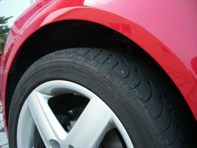

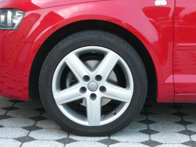

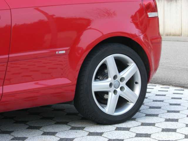

also des is mein a3. kann ich da vllt jemanden ma n bisschen fotomantage machen und ihn tieferlegen :wink: lol
also es sind 7.5 JX 17 H2 ET 45 235 45 R17 mehr weiss ich net :wink:
Das soll ET45 sein??? Würde mich sehr sehr wundern.
Sieht für mich eher nach Standard ET56 aus, oder täusch ich mich da???
Wie Raoul sagt, v15/h25 kann gehen bei ET56. Bei mir wäre es aber nicht gegangen ohne Arbeiten am Radkasten worauf ich keinen Bock habe. Also Konservativ und ohne Risiko sind v10/h20.
50mm sieht schon geil aus, aber etwas aufpassen muss man schon. Bei meiner Tiefgarage ginge es nicht. Musst du wissen was dir wichtig ist. Eine konservative Lösung sind halt 35mm Federn.
PET
Mit 10mm Distanzscheiben an der VA würdest du auf das Niveau einer 8J ET40 kommen. Mit 225/40 passt das ohne große Probleme, aber durch die 235/45er Reifen auf einer 7,5J könnte das eng werden.
An der Hinterachse sollten 15mm pro Seite passen. Dort ist aber die berühmte Schraube und ggf ein Stück der Plastikkante im Weg.
Raoul
das heißt im endeffekt so wie die bereifung jetzt ist sollte ich für einen kompromis aus komfort und aussehen 40mm nehmen oder? und wie sieht jetzt mit den scheiben aus ohne irgendwelche nacharbeiten? eigentlich hatte ich nur vor hinten scheiben drauf zu machen. bei 40mm tieferlegung mit 10mm hinten würde das doch passen oder? aber 10mm is halt net viel 15 oder 20 waär besser.
Was meint ihr zu der Frage vorher. Sollt ich auf die felge besser 225 40 reifen oder 225 35 oder 235 40 oder 235 35. was macht sinn`?
Standardgrößen bei 17" sind 225/45 oder 215/45.
Raoul
+ Dieser Beitrag wurde von Raoul am 16.03.2007 bearbeitet
Also bekomme ich bei diesen Rädern die ich drauf habe (7,5 ET45 235/45 R17) keine Probleme beim einer Tieferlegung von 40mm oder ? Und auch irgendwelche Arbeiten am Radkasten bleiben mir erstpart?! Also ich rede jetzt natürlich nur von einer teiferlegung ohne frontspoilerlippe und spurverbreiterung.
