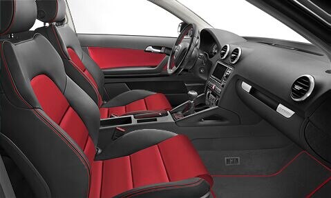

so solls aussehen

Nicht vom S3, aber als Audi exclusive line (quattro GmbH) Feinnappa Leder (schwarz-karmesinrot).
Lehnenbezug
- 8P0 881 805 AL XCN >> Lehnenbezug links soul/karmesinrot >> 278,40€
- 8P0 881 806 AL XCN >> Lehnenbezug rechts soul/karmesinrot >> 278,40€
Sitzbezug
- 8P0 881 405 AT XCN >> Sitzbezug links soul/karmesinrot >> 278,40€
Rückbank Sitzbezug
- 8P0 885 405 DC XCN >> Rückbank Sitzbezug ohne ISOFIX soul/karmesinrot >> 450,08€
Rückbank Lehnenbezug
- 8P0 885 805 AG XCN >> Lehnenbezug linkss soul/karmesinrot >> 278,40€
- 8P0 885 806 BH XCN >> Lehnenbezug rechts soul/karmesinrot >> 308,56€
