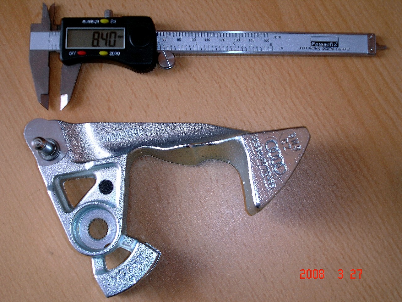

Ich habe mal folgende Infos für meinen 2005er gesammelt:
Schaltwegverkürzung für den Audi A3 2.0 TDI vom S3/TT
Diese Schaltwegverkürzung ist nur für das manuelle (MQ 350) 6-Gang-Getriebe geeignet. Also passt das Teil nur in den 2.0l_103KW. Bei allen kleineren TDI passt das Teil nicht und alle FSI auch nicht, weil sie das Getriebe MQ250 haben.
Nr.: 8J0 711 046 B Schaltwegverküzung (ca.23.-€)
Nr.: 1J0 711 761 B Seilzugarretierung (ca. 7.-€)
Nr.: N 908 159 03 Sicherungsscheibe (ca. 25 cent)
(für 8.5mm Stiftdurchmesser)
Schalthebelweg damit von 12cm auf 10cm reduziert!
…verbessert mich falls ich daneben liege!
hast das richtige :wink:

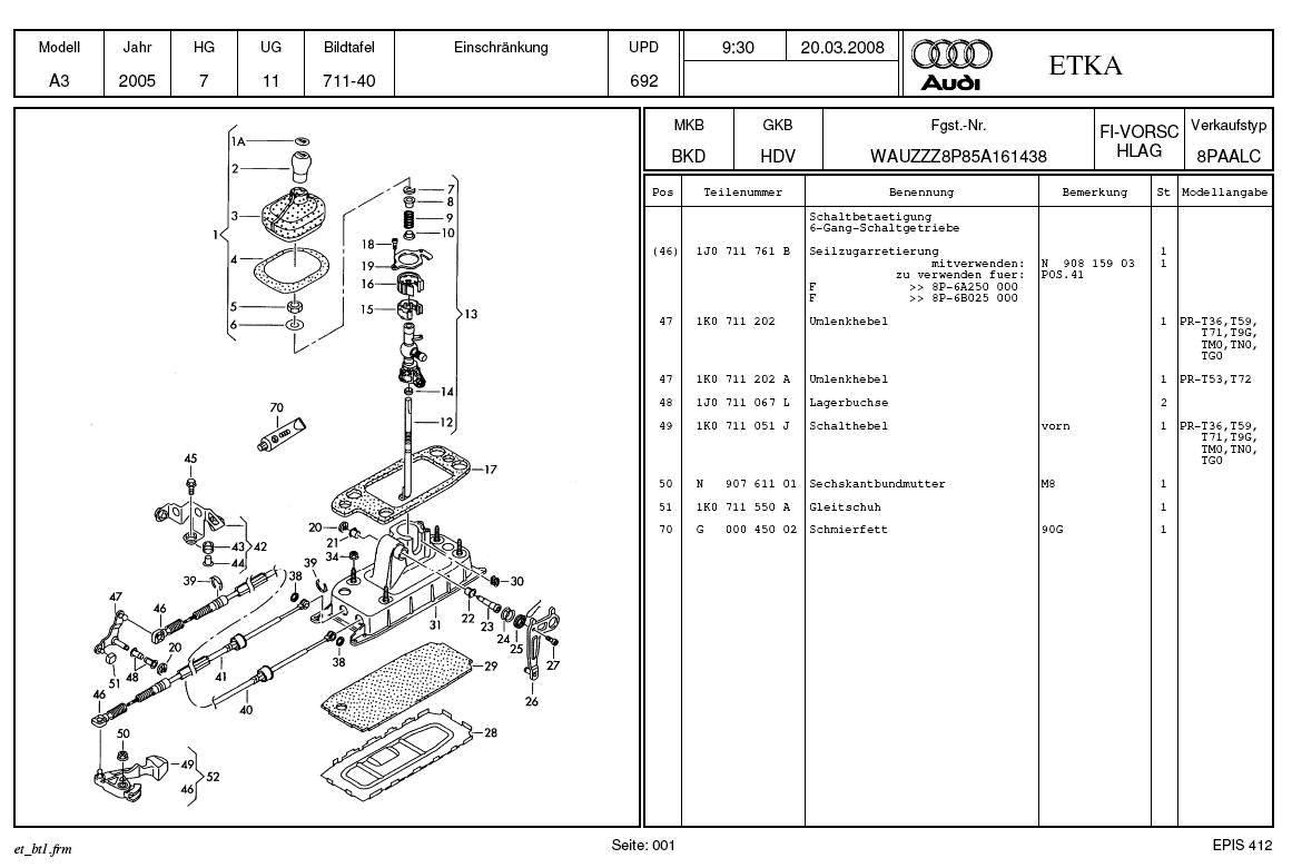

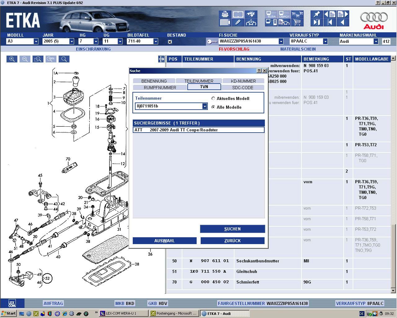

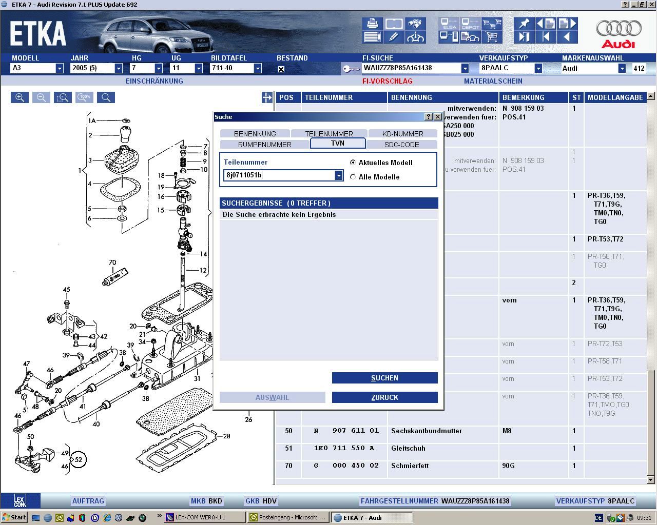

Ich habe einen Freund(i. Audi-Autohaus) via Mail mit der Beschaffung der Teile für die SWF(Schaltwegverkürzung) beauftragt.
Antwort:
Hey Sepp,
leider kann ich Dir nicht versprechen, ob diese Teile passen. Laut den mir vorliegenden Unterlagen passen die Teile, die Du mir genannt hast, nicht in Deinem
Audi. Diese Teile passen nur für den neuen Audi TT ab Mj. 2007 (siehe Anlage Sepp_3).
In der Anlage "Sepp_4" kannst Du die Preise ersehen.
Über Audi habe ich nur erfahren, dass diese Teile eben nur beim TT verbaut werden und das sie dazu keine genauere Verwendung haben, da diese Teile nur dort
verbaut sind.
Ich hoffe Dir damit geholfen zu haben.
Thomas
Vielleicht nicht nur für mich interessant!? (siehe Bilder):seeyeah:
Hallo!
Das Teil passt. Es haben schon einige A3 und auch Ocatvia Fahrer verbaut.
Raoul
:ice:…darum habe ich sie jetzt auch bestellt!
zu oben: typisch Werkstatt eben:upset:

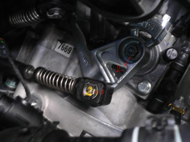

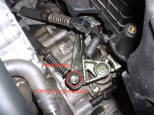

Hat jemad eine kleine Anleitung was man alles demontieren/montieren muss, um das zu verbauen?
Kenne mich mit dem A3 leider noch gar nicht aus, aber eine linke und rechte Hand + entsprechendes Werkzeug ist vorhanden.
Jo Mann,:troest:
*Luftfilterkasten abmontieren
*Mutter u. Sicherungsscheibe entfernen, Seilzugarretierung abnehmen und SWV abziehen
*neue TT-SWV aufsetzen (kannst nichts falsch machen da diese eine "Nut" hat)
*Seilzugarretierung aufstecken u. Mutter/Sicherungsscheibe wieder drauf (Schraubensicherung/Loctite kann nicht schaden)
*Luftfilterkasten wieder eibauen >>:auslach:fertig!
Gruß S@pp
(P.S. …da ich keine Pics(Einbau) gemacht habe, wurden selbige von anderen User verwendet!)
