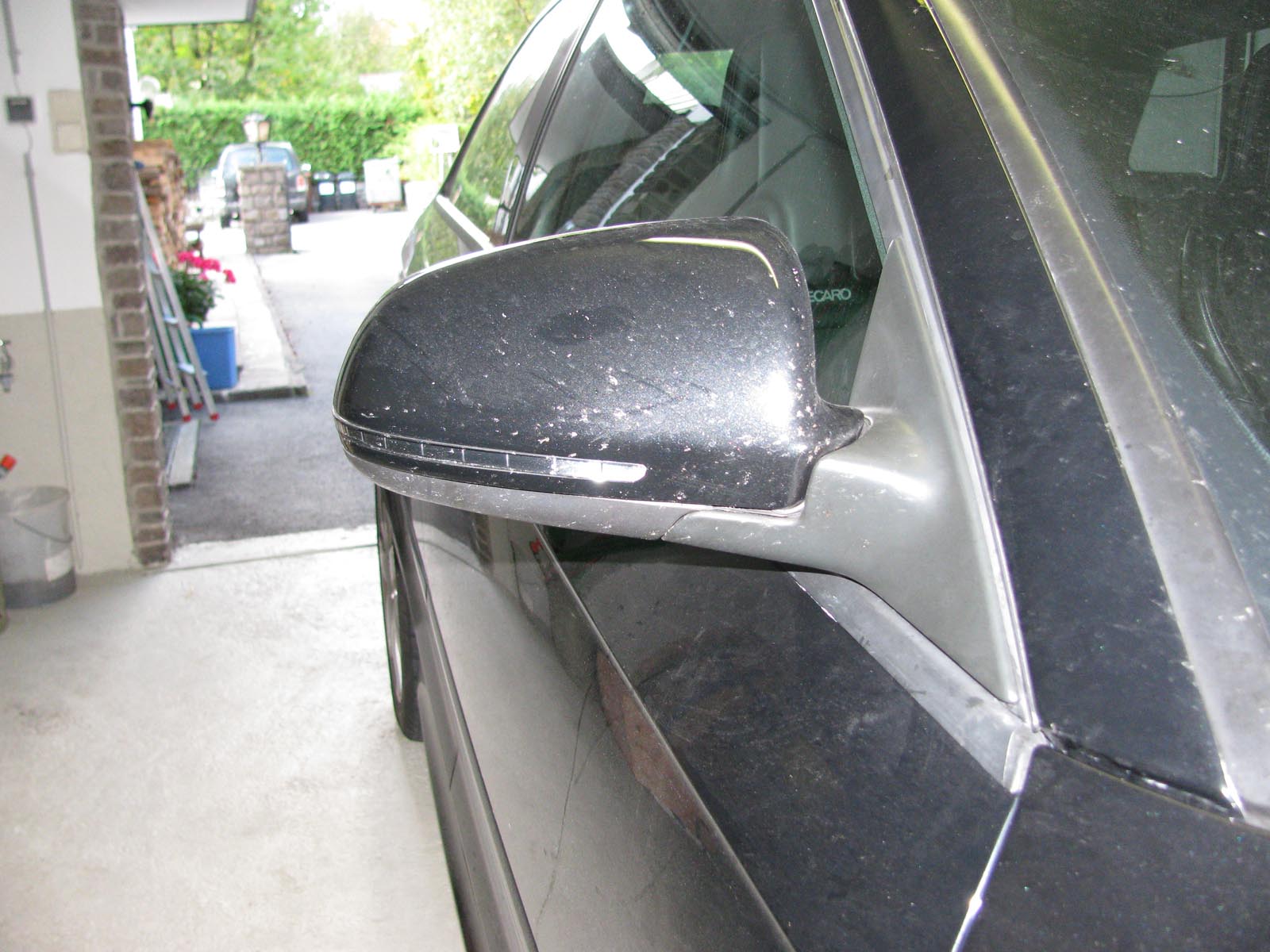

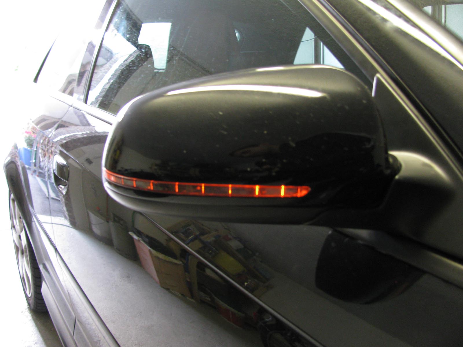

projekt ist schon abgeschlossen… werde ein paar bilder machen wenn gewünscht!!
Klar, poste mal was! Wäre auch für mich ne interessante Sache
so, hab schnell 2 bilder gemacht!! kann leider keine besseren machen zur zeit, ist total verdreckt und schon beim umbau
ich habe gerade noch mehr bilder auf meinem profil hochgeladen…
Sieht extrem gut aus. Hast du nicht lust und zeit mal einen kleinen bebilderten workshop hochzuladen? Würde bestimmt ne menge leute hier interssieren.
Gruß Marcel
wenn ich dazu komm' auf jeden fall…
danke @dipol3
Hast du dir ne Schablone von den Blinkern angefertigt und das dann mit nem Dremel gemacht? Würde mich da auch dran versuchen.
ja, wurde mit einem dremel ausgeschnitten und die aussparung mittels schablone angezeichnet.
