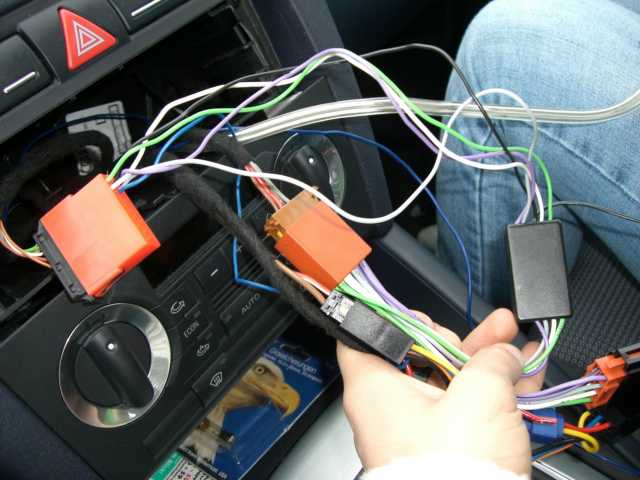

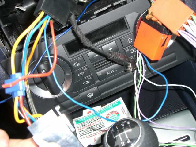

Wenn gar nix geht, mach mal Bilder von der Verkabelung deines Radios im Radioschacht - dann kann man vielleicht noch was erkennen, wo der Fehler sein könnte.
Gruß Mackie
ich denke des wird die beste idee sein. Ich mach morgen mal ein paar Bilder. wär echt nett wenn du dir die dann mal ancshauen könntest.
Ronald

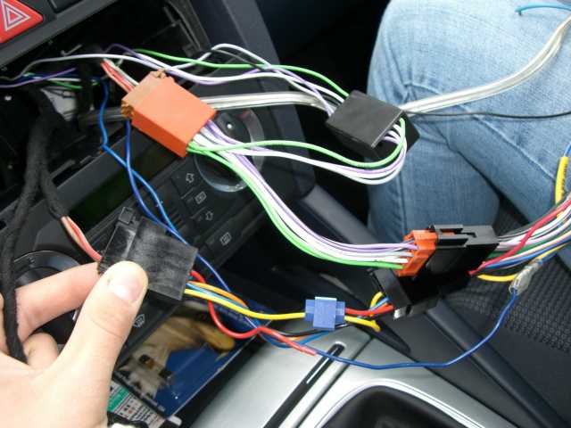

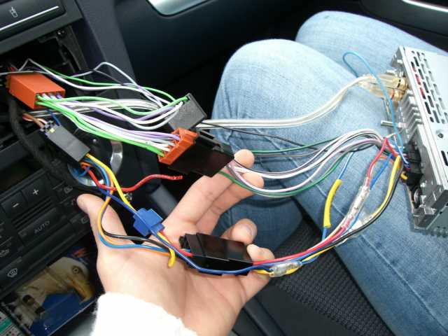

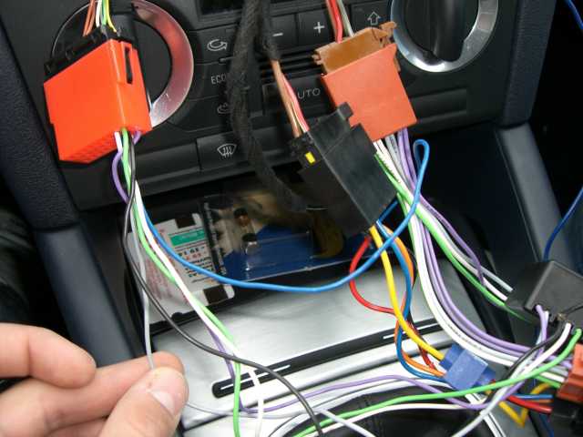

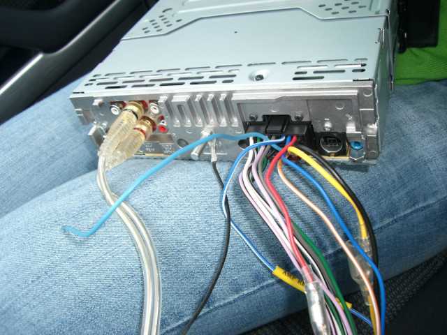

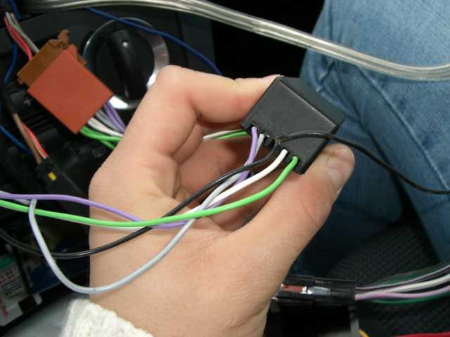

Also hier sind die Bilder. Was ich sicher sagen kann is dass wenn ich auf dem letzen Bild den ROTEN Kasten abstecke, sich nix verändert. Also es passiert absolut nix. somit ist er ja eigentlich sinnlos. Aber ich glaube genau der is für das hintere system zuständig kann das sein?
Naja schaus dir ma an
Ronald
also der ROTE wo nix passiert der ist für das aktivsystem !!!
da geht eine blaue leitung weg (remote) wo hast du die drauf geklemmt ?? (sollte auf die blauweiße vom radio wo der gelbe AMP… aufkleber dran ist )
Gruß Devil666

Also soweit ich weiss ist das blaue „remote“ kabel mit dem schwarzen kasten den du auf dem letzen bild siehst verbunden. ich schau mal kurz nach wo das weis-blaue vom radio hingeht.

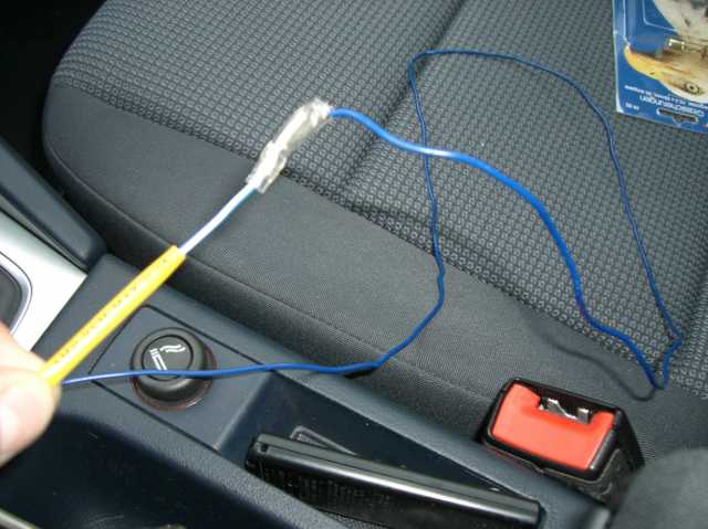

Also folgendes. Das weiss-blaue vom Radio mit dem AMp aufkleber, das ist verbunden mit einem blauen Kabel das zu meiner Endstufe unter meiner Sitzbank führt. Mit dieser Endstufe betreibe ich einen Subwoofer im Kofferraum. Das habe ich natürlich nicht erwähnt. Muss ich jetzt dieses blaue remotekabel aus dem roten kastem mit dem blau-weissen verbinden oder nicht? Das remote kabel ist wie du auf den Bildern sehen kannst mit dem schwarzen kasten verbunden. keine ahnung wieso. :wink:

wenn du ein messgerät hast mess mal bitte ob du hier 12V hast im roten stecker wenn nicht schließ das blaue Kabel an der remote vom radio (blau/weis)
dann sollte es gehen denk ich
Gruß Devil666
also nochmal langsam. Ich soll im roten stecker am blauen kabel 12 v messen?! habe ich das richtig verstanden? wenn das nicht der fall sein sollte dann muss ich das blaue kabel aus der roten box in das blau-weisse vom radio führen?! Muss ich es dann also aus der schwarzen box raus und ans radio oder aus der roten box raus und dans radio oder ganz anders?
Ronald
also auf dem blauen kabel in der roten box kommen 12V. also da ist spannung drauf. Kann es sein das irgendwie eine sicherung oder so drausen ist weil es ja vorgestern funktioniert hat. oder woran liegt es sonst?
