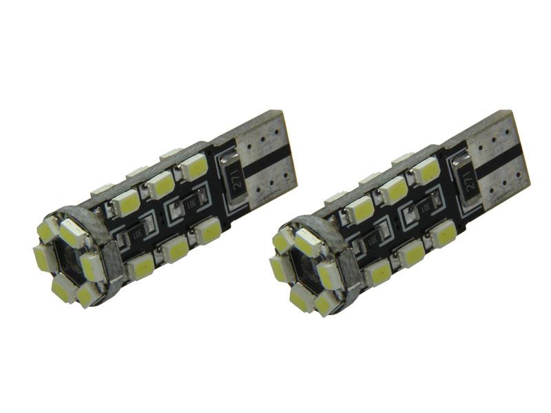

Für meine Kofferraumbeleuchtung wollte ich von Original auf LED umrüsten, habe jetzt bereits zwei LED's ausprobiert, mit den unterschiedlichsten Wiederständen. Bei beiden habe ich folgendes Problem, sobald ich Kofferraum öffne, blinkt die Beleuchtung ca. 3-4 Mal und erlischt dann.
Jemand ein Rat?

Und zu den Canbus LED Dingern, wie gesagt, ich habe schon zwei ausprobiert und die zweite hatte bereits höhere Widerstände (siehe Link), da das gleiche Problem, das das Steuergerät die Stromzufuhr abschaltet.
http://www.blauertacho4u.de/images/product_images/popup_images/2025_0.jpg

Ich hab mich woanders nochmal schlau gemacht, gibt wohl bei dem einen oder anderen das gleiche Problem, man soll wohl, je nach Stromverbrauch und schon vorhandenen Widerständen, einen 220 Ohm Widerstand zwischen löten.
