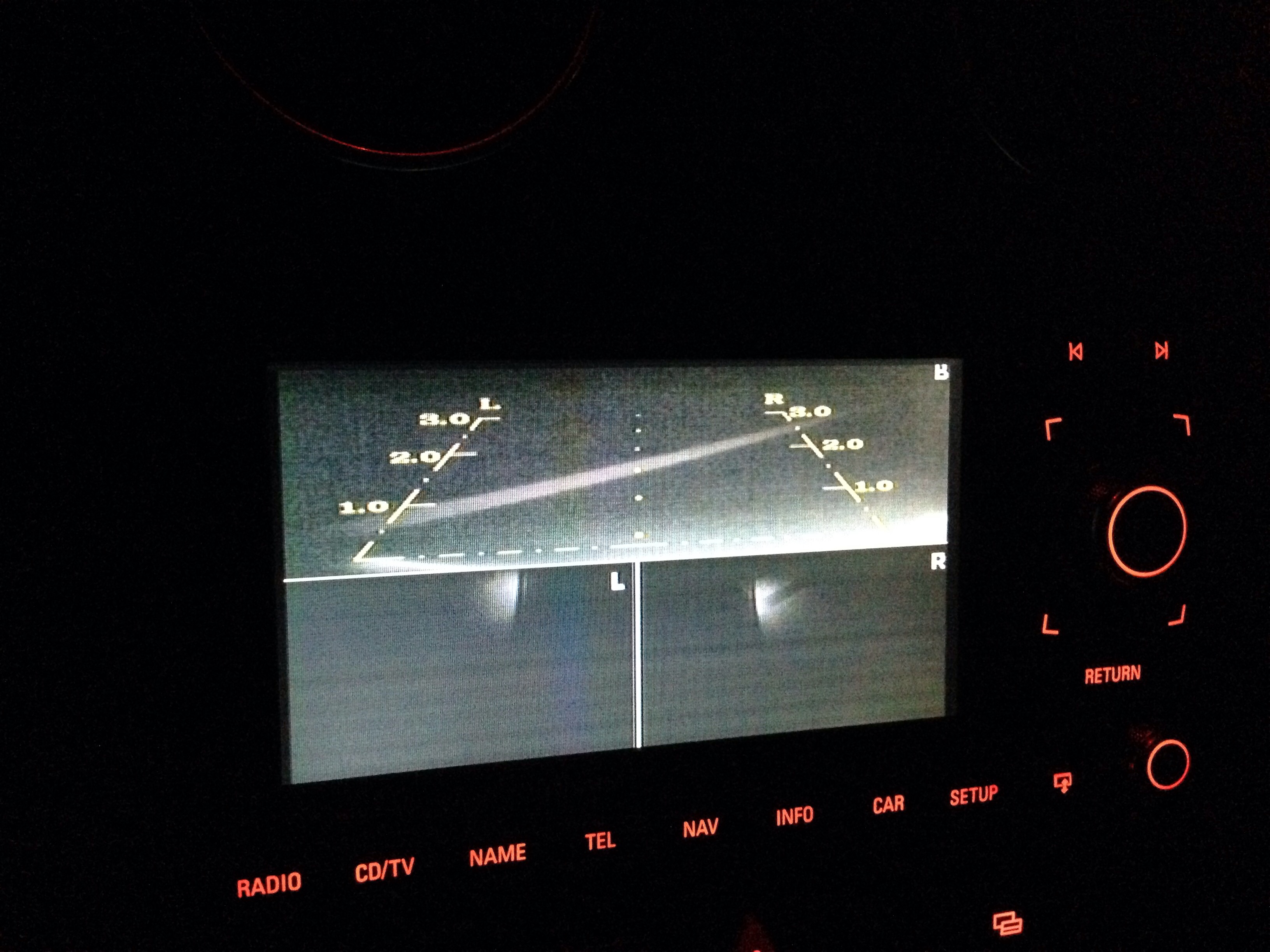

Mir geht es um den Blick nach hinten auf die Straße über die RFK und den Bildschirm der RNS-E.
Was sagst du hierzu?
http://www.aliexpress.com/snapshot/6179851452.html
Sieht bei mir dann so aus…
Und die Beleuchtung reicht völlig aus, nacht-foto folgt noch

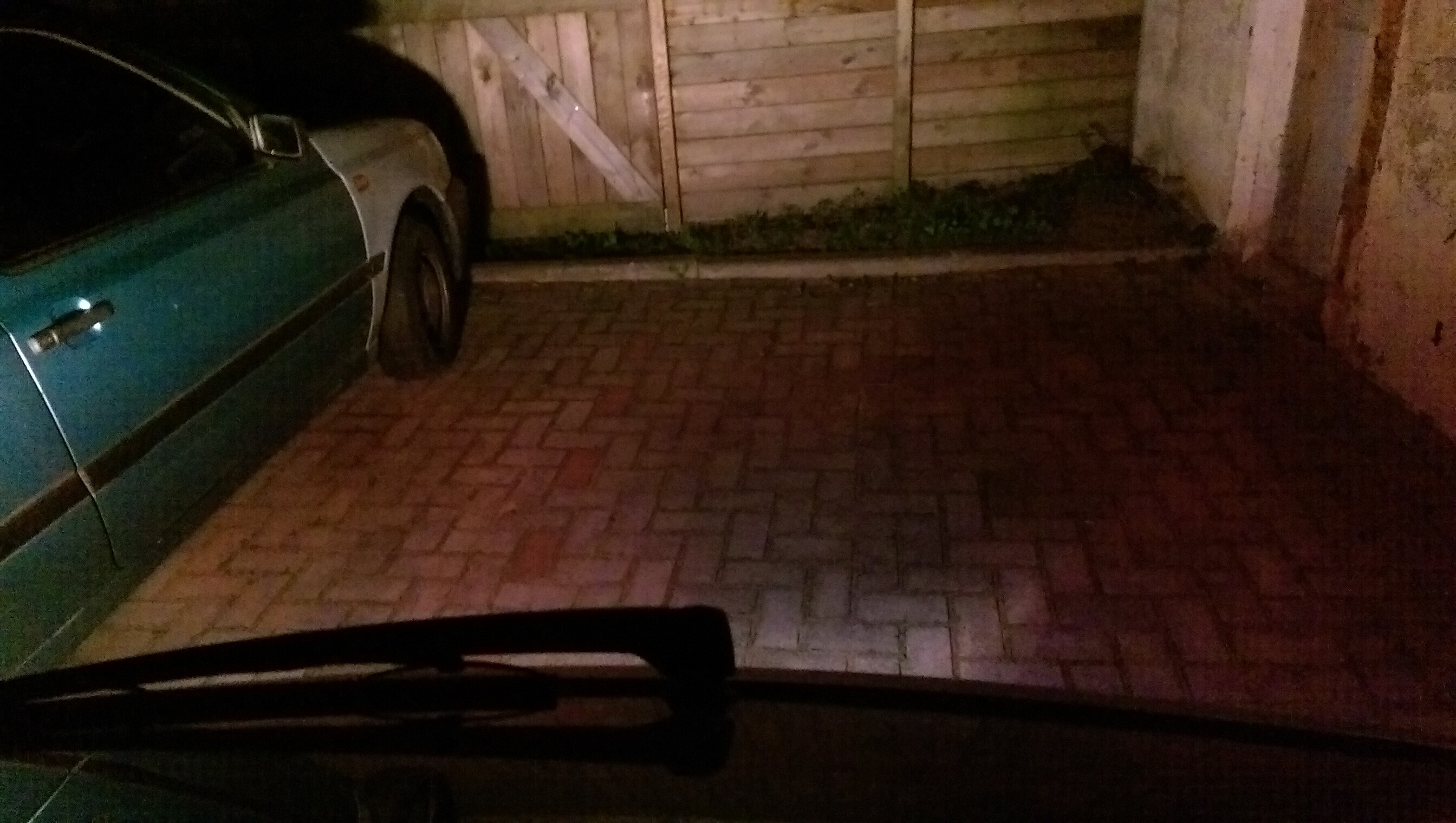

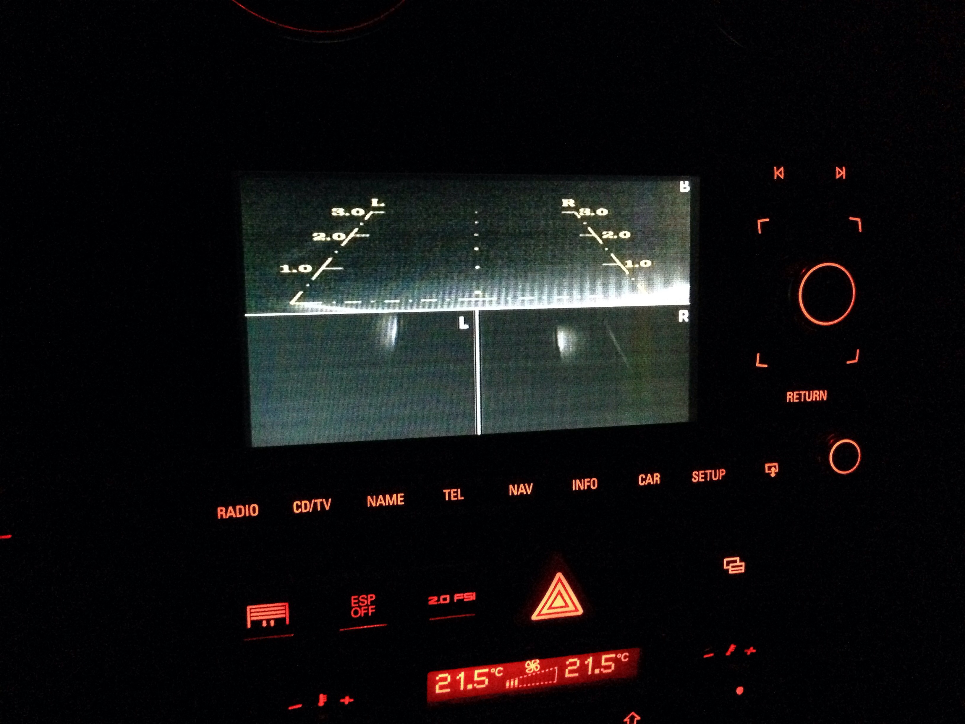

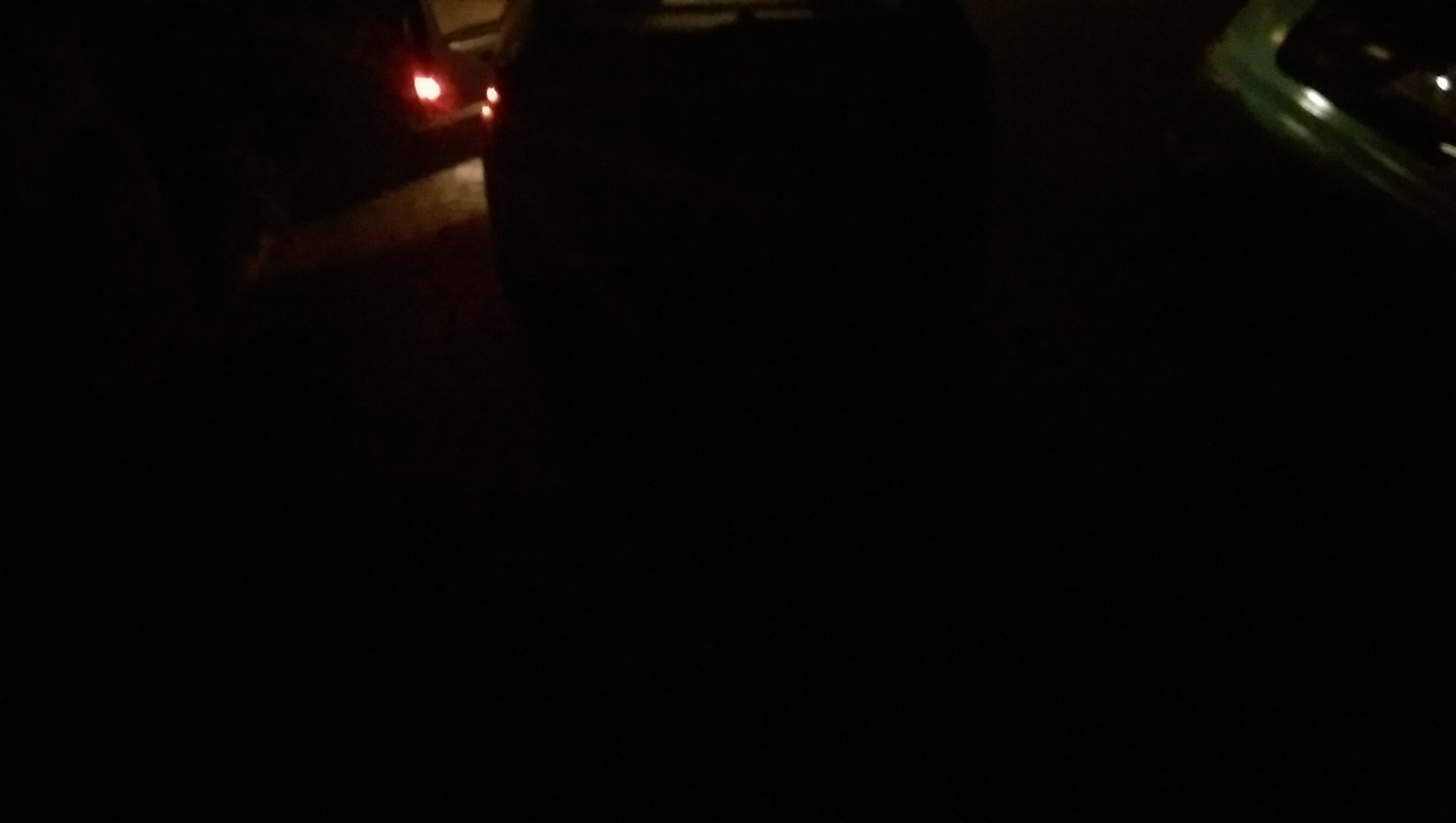

Hier auch mal die Bilder, ohne Kamera-Blitz .
Hier nochmals deutlich der Unterschied - nachts auf einer dunklen Landstraße - einmal Rückwärtsgang mit Abblendlicht usw. (alle 3 Zusatz-Beleuchtungen - links, hinten und rechts unten) an - und einmal den Lichtschalter auf AUS, also Abblendlicht und auch Standlicht AUS und damit die Unterboden-Beleuchtungen AUS und nur der Rückwärtsgang drin, also (beim 3-Türer) nur eine weiße Rückfahrleuchte (Beifahrerseite).
