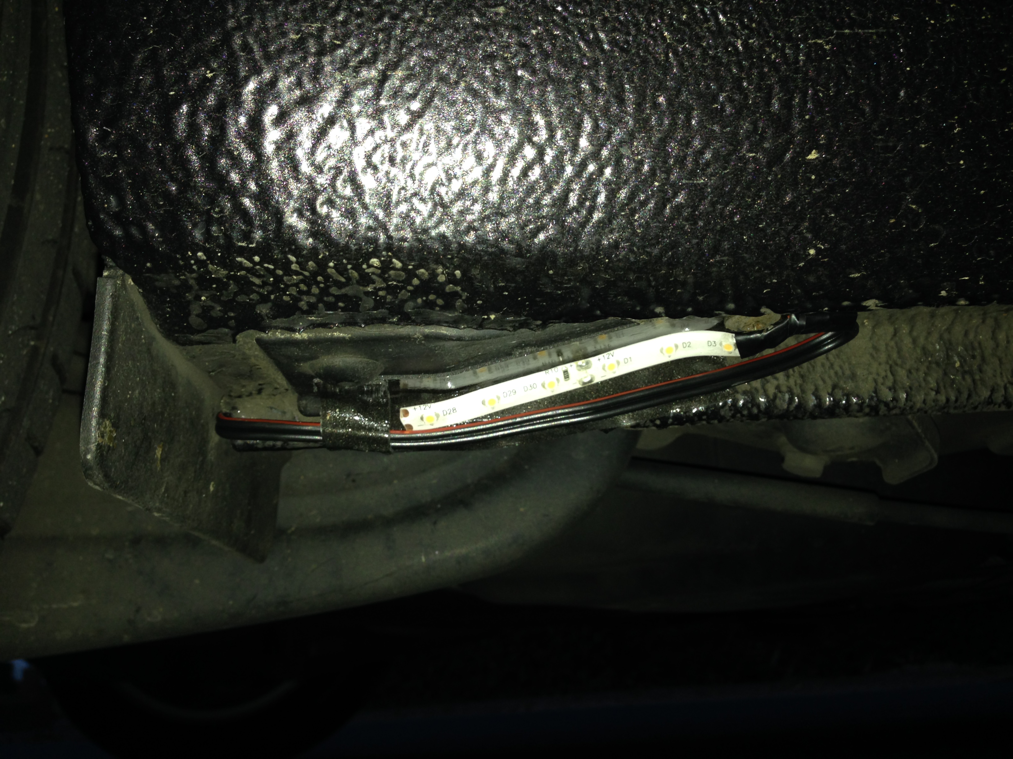

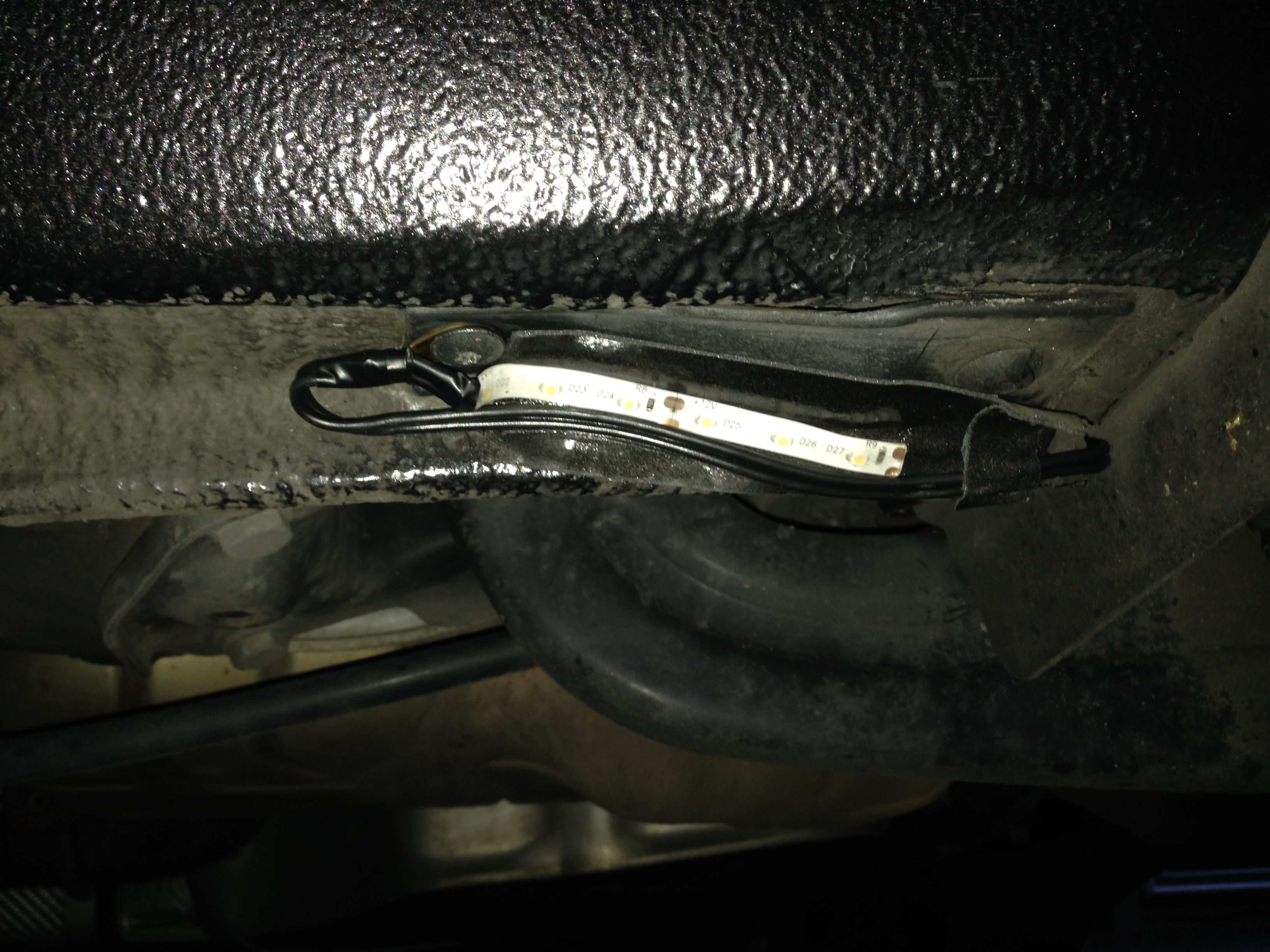

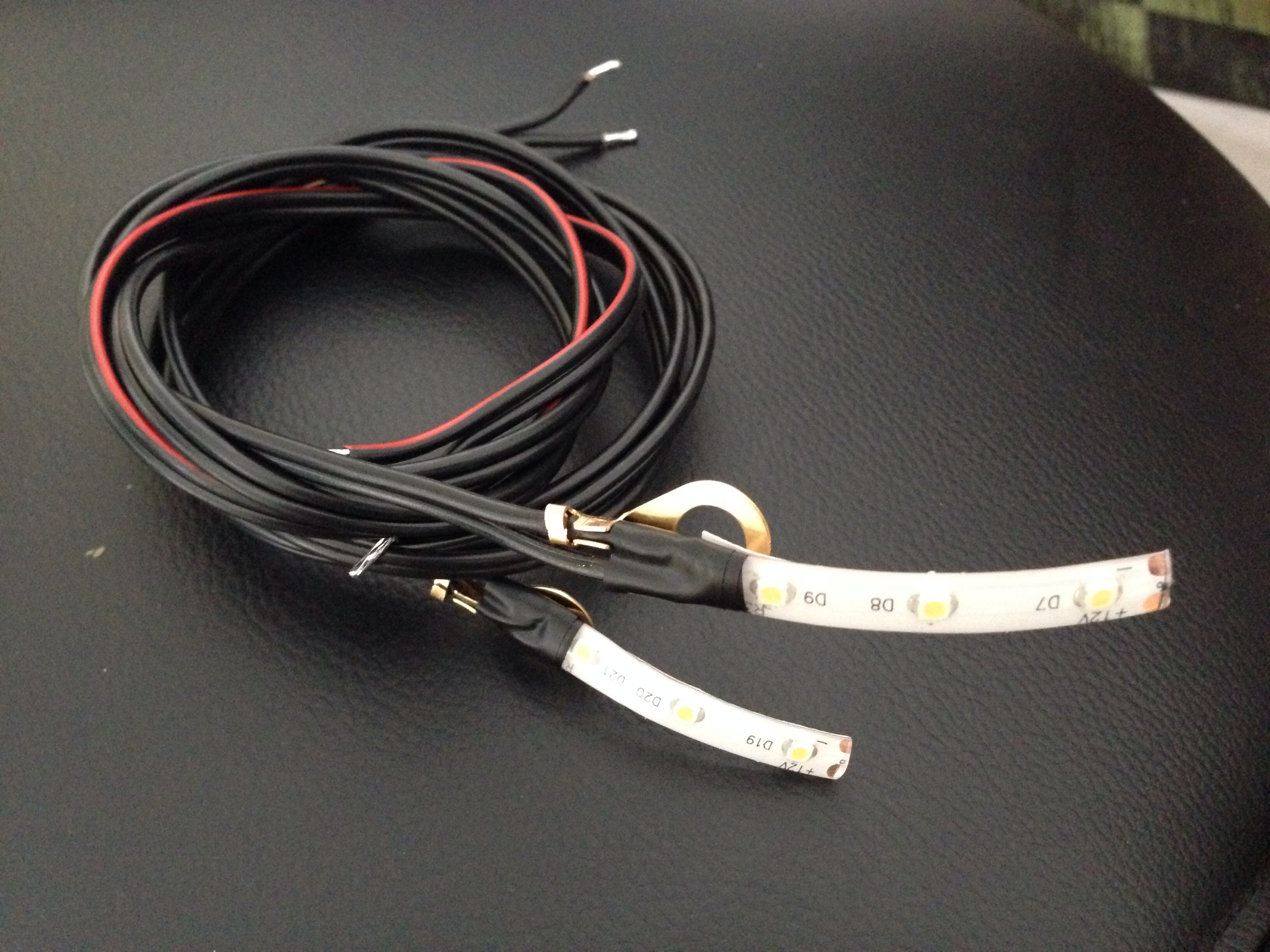

Nachdem die IR-Bausätze nicht funktioniert haben, habe ich heute ganz dezente SMDs gekauft.
Kommen voraussichtlich am Samstag, kurz vorm Urlaub, dran.
Diese 3 SMDs schraube ich morgen unauffällig unter die Schraube, wo z. Z. noch der Messingträger mit der großen Beleuchtung dran ist.

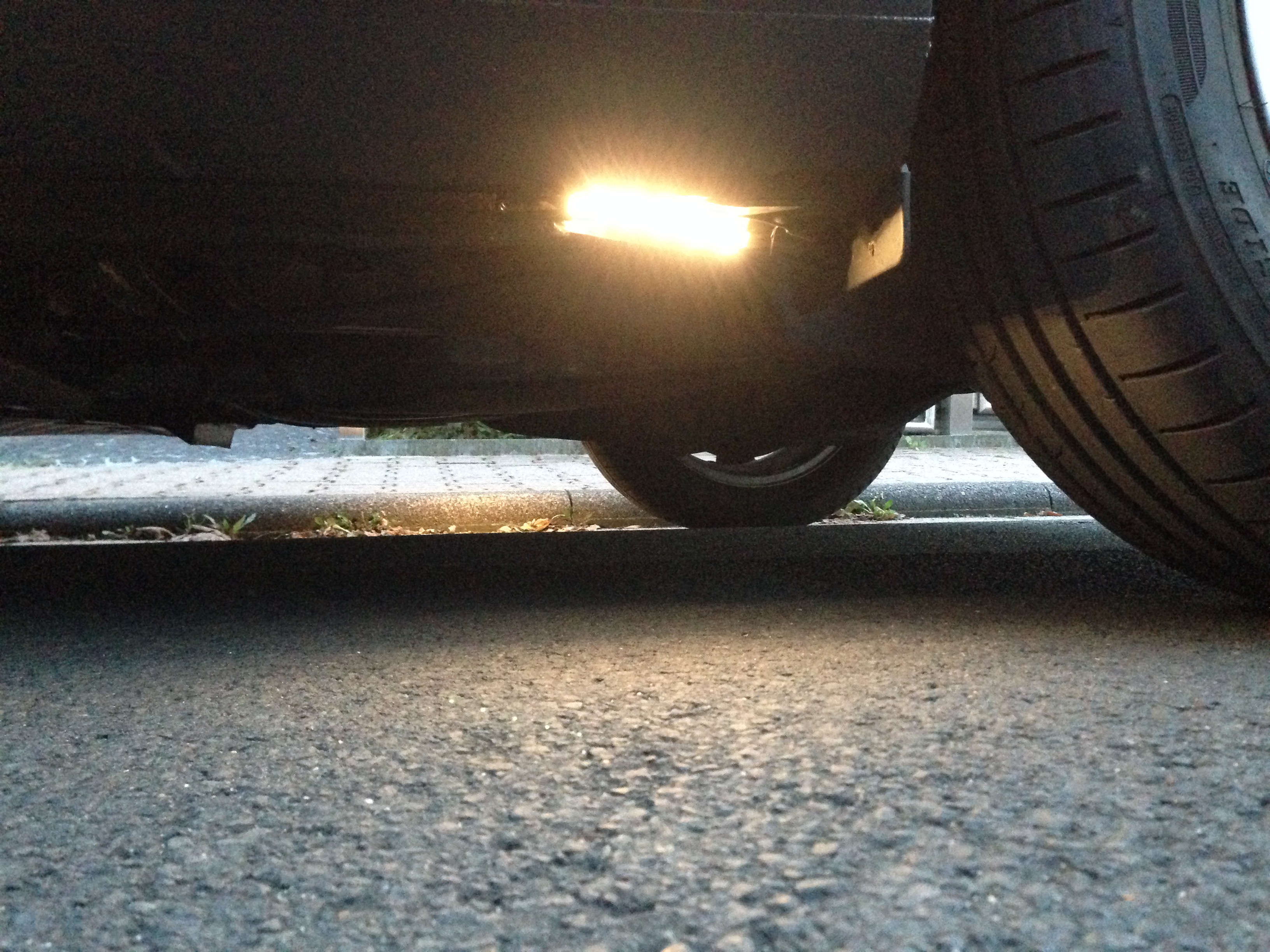

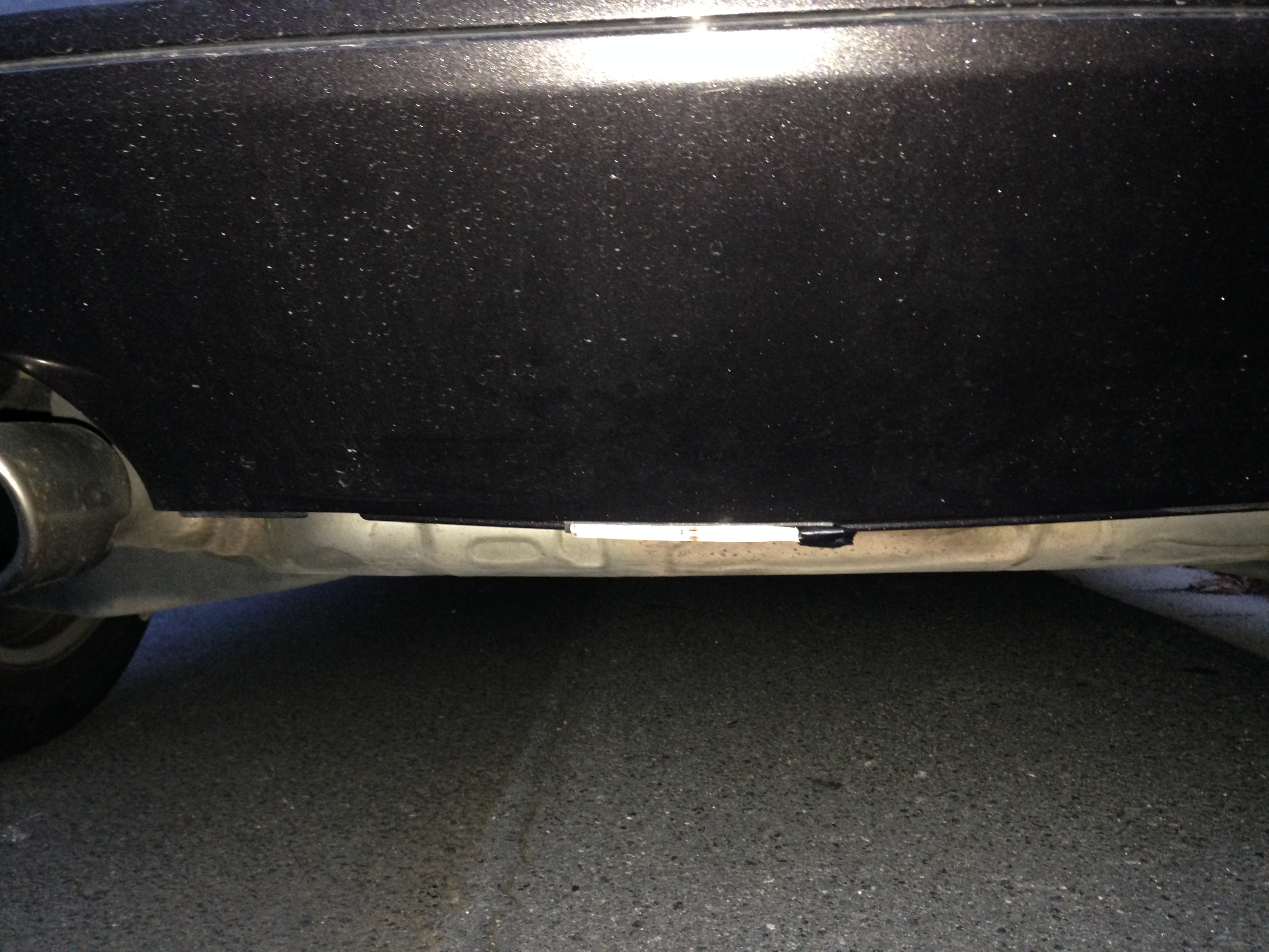

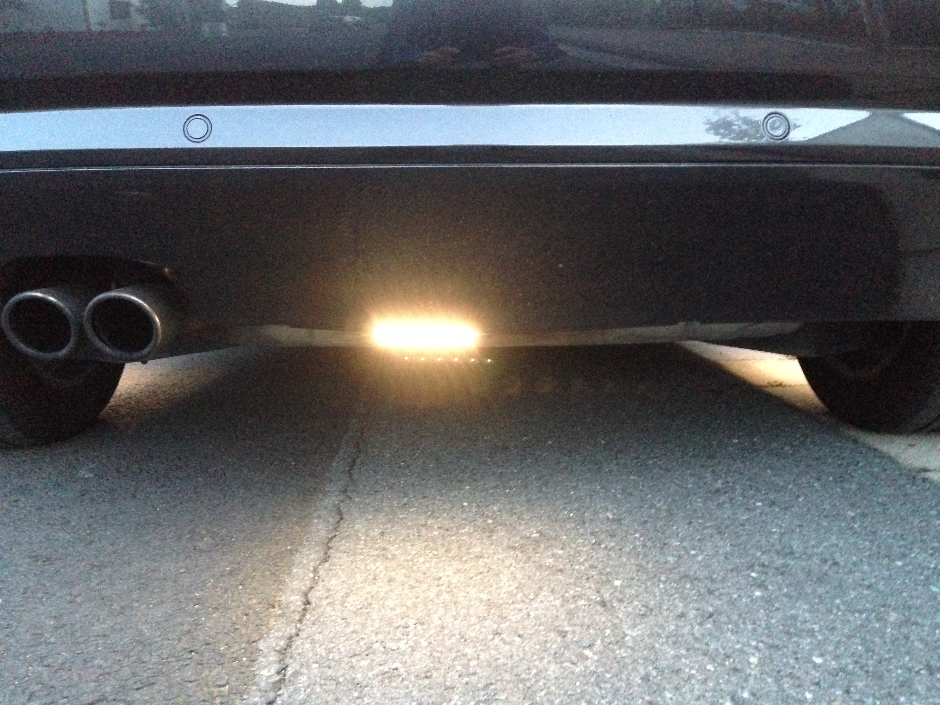

Nun habe ich die wenig hellen Leisten mit jeweils 3 SMDs gegen 6er ausgetauscht und hinten ebenfalls eine Leiste mit 6 SMDs angebracht. Die Fotos vom Bildschirm folgen baldigst.
Die Lösung hinten gefällt mir gut, bin auf screenshors gespannt Rainer :slight_smile:
Nochmal ein Besseres von hinten.
Hallo Rainer, gut gemacht :up:
Brauchst du die beleuchtung um die RFK im dunkeln zu sehen?
Danke.
Beim 3-Türer ist nur eine weiße Rückfahrleuchte.
Das ist nachts nicht gerade viel.
