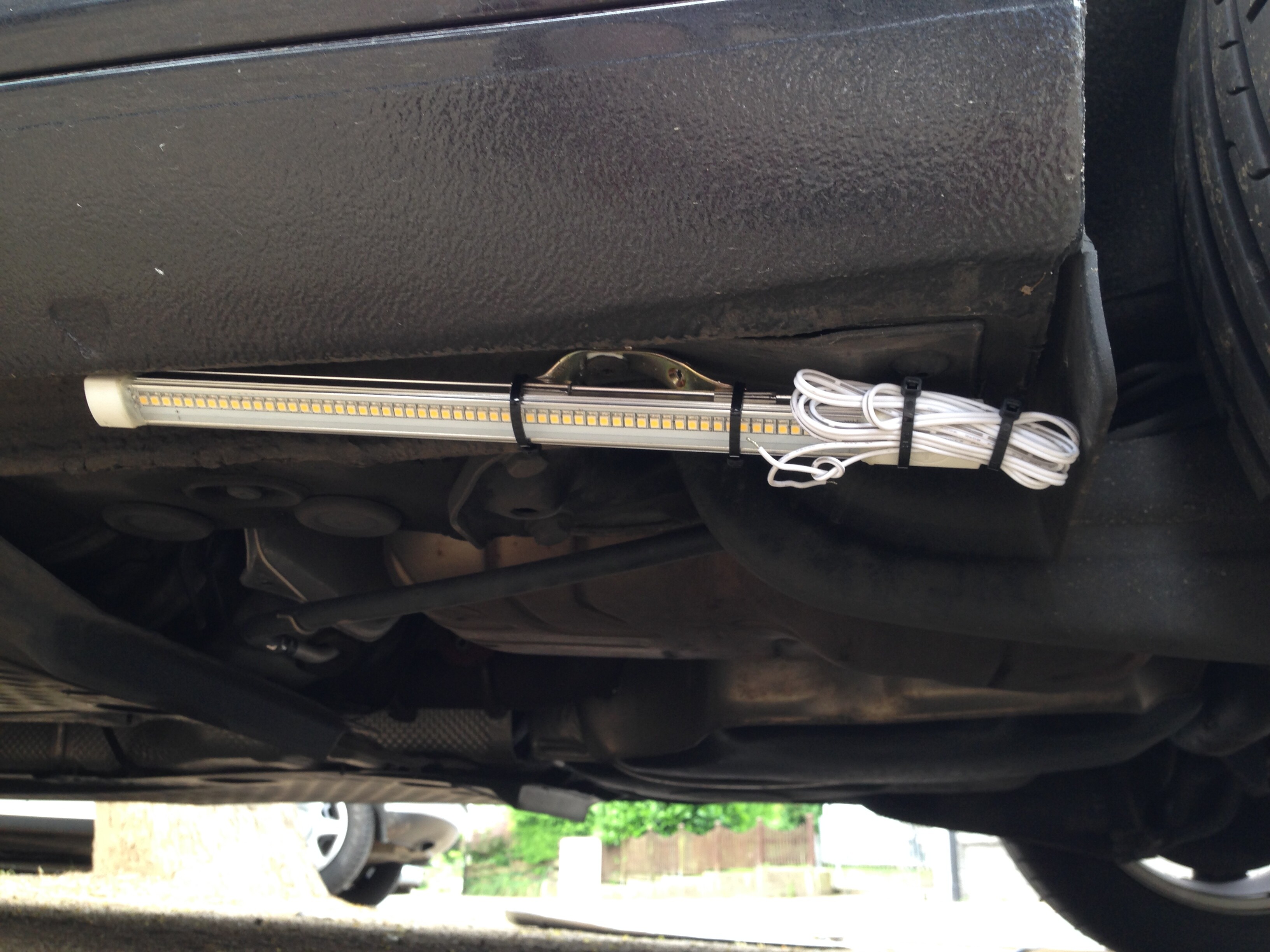

Nachdem schon seit Dezember die Steuerleitungen im Kofferraum liegen, hatte ich gestern endlich die beiden SMD-Beleuchtungen angebracht.
Nachher noch die Leitungen - mit diversen Zwischen-Steckverbindungen - vom Kofferraum zu den Beleuchtungen verlegen und Funktion testen und wieder Fotos und Video erstellen.
Nochmals zur Erinnerung - 12 V nur, wenn mind. Standlicht (also wenn der Lichtsensor sagt, es ist dunkel und macht die Schlossbeleucthung an) und der Rückwärtsgang eingelegt ist, also nur beim rückwärts Einparken im Dunkeln.

Willst die Leisten noch schwarz folieren oder dippen?, weiss ist ja auch net so ideal fuer unters Auto.

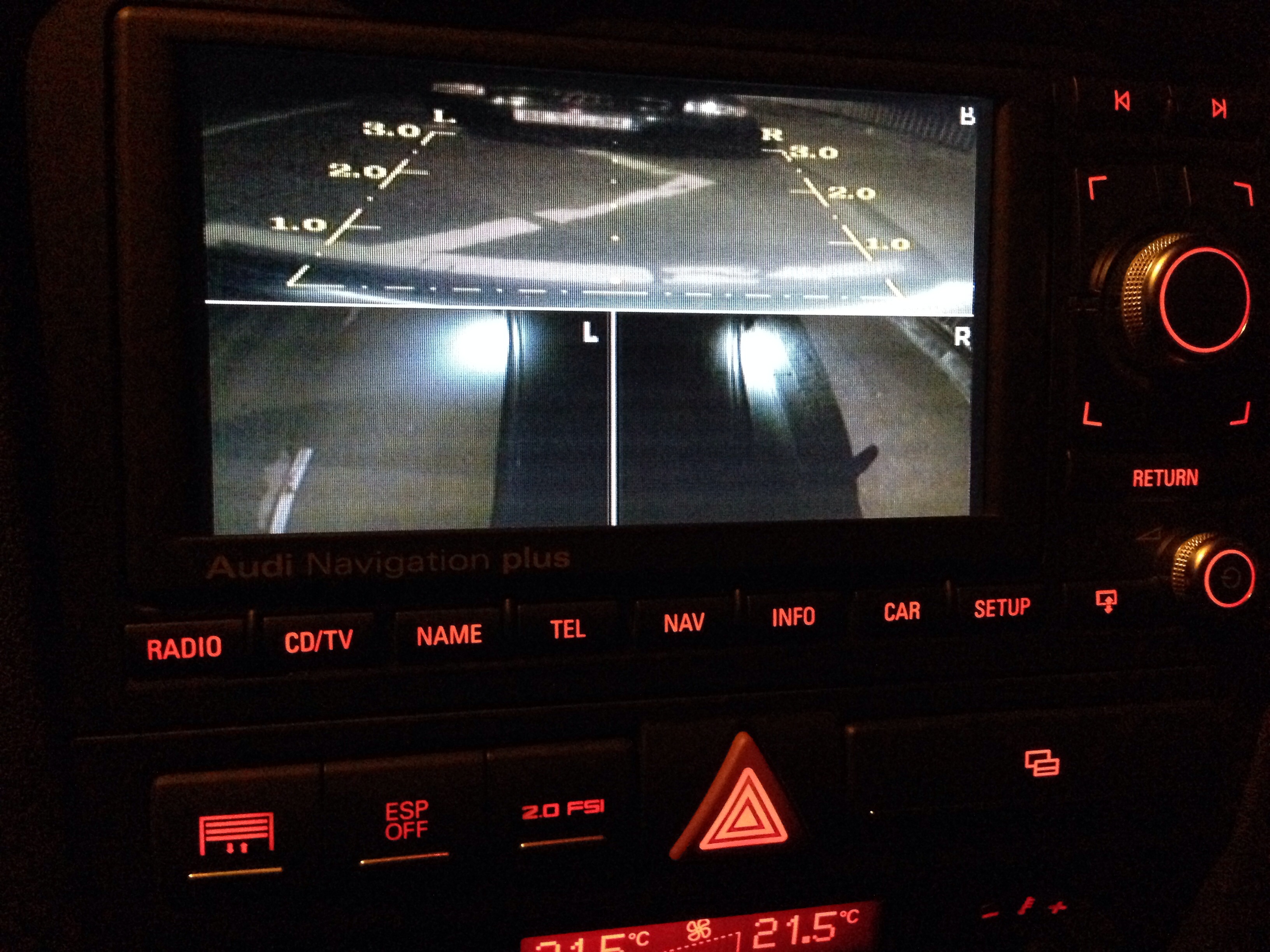

Einmal auf dem Bildschirm,

Die Idee an sich ist ja ganz gut aber die Umsetzung …

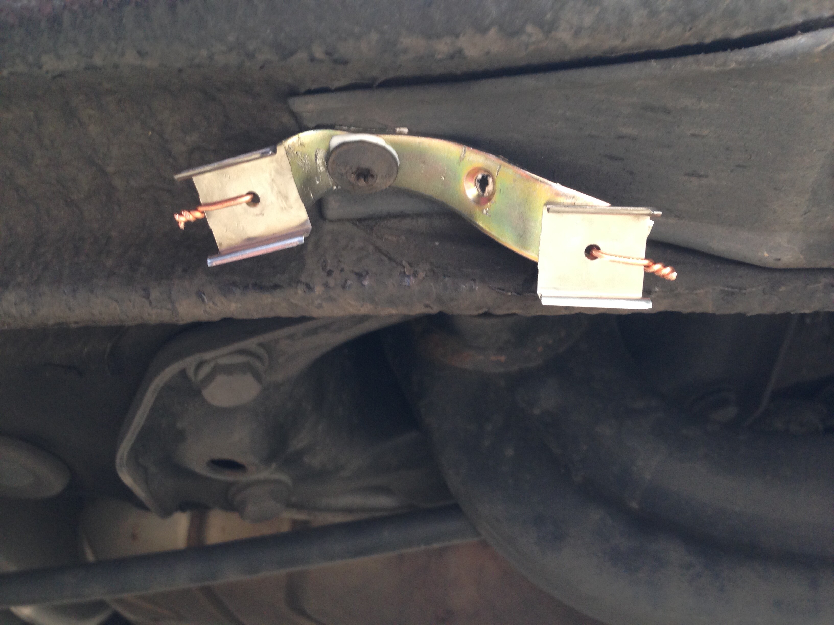

Ich möchte dir nicht zu nahe treten aber ich hoffe das ist nur ein Entwurf, sieht irgendwie gepfuscht aus wenn ich mir die ersten 3 Bilder anschaue.
Und der TÜV sieht das mit Sicherheit auch nicht sehr gern.
Die Beleuchtung erscheint mir auch punktuell zu hell. Evtl. reduziere ich mit einem Vorwiderstand.

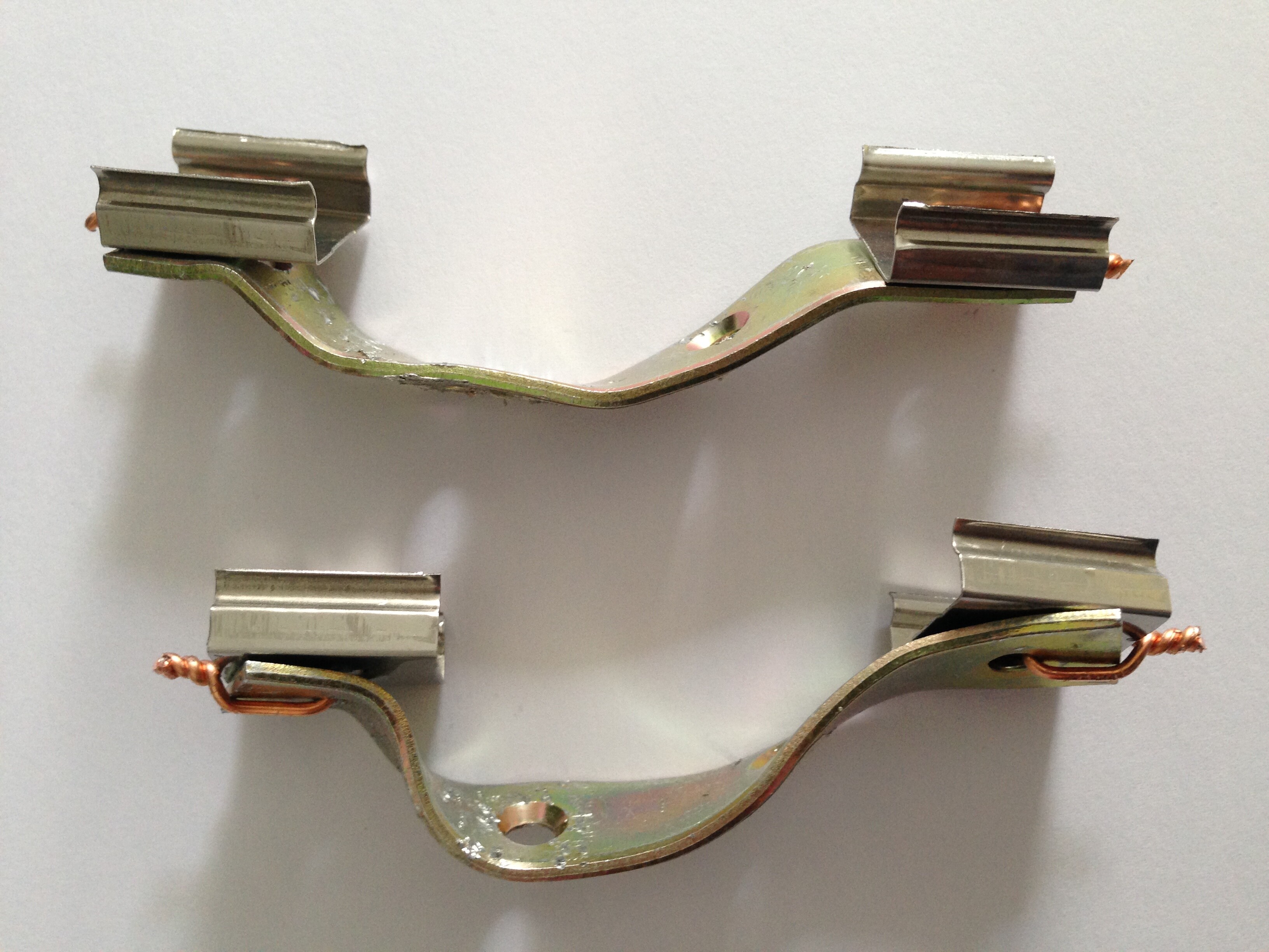

Bei der Befestigung hieß es improvisieren und möglichst verkehrssicher.
Festigkeit ist gegeben.
Ich hatte eine bereits vorhandene Verschraubung genutzt, um keine Rost-Wahrscheinlichkeit zu erstellen.
Ja die Verschraubung ist klar da nutzt man vorhandenes, aber das mit dem Kupferdraht ich weiß nicht ob das so verkehrssicher ist :grinsno:
Ich hätte es geschraubt oder genietet und etwas lackiert, glänzend fällt so auf :biggrin:
Und den Halter eventuell nach vorne länger gemacht sodas die LED Leuchte komplett in der Vertiefung des Schwellers sitzt.
Man sieht es nicht.
Verschraubungen können sich lösen, derart verdrillter Kupferdraht nicht.
Ebenso noch ein wenig Kleber auf das Gewinde der Schraube, dass ein Lösen während der Fahrt voraussichtlich unmöglich ist.
Also reine Sicherheits-Gedanken.

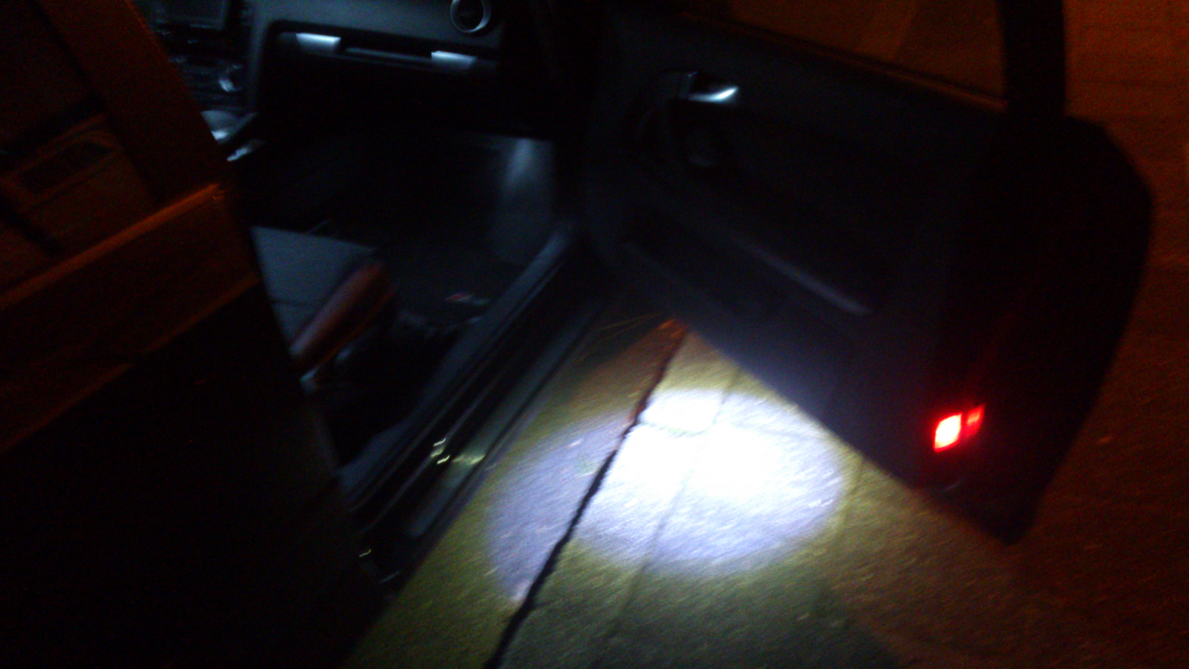

Spontan fallen mir die Eagleeye LED's ein, ich habe diese als Tür-leuchten bei mir, siehe Bild
Klingt gut.
Wenn noch genug Platz im Spiegel ist und ich die entsprechende Neigung einrichten kann.
