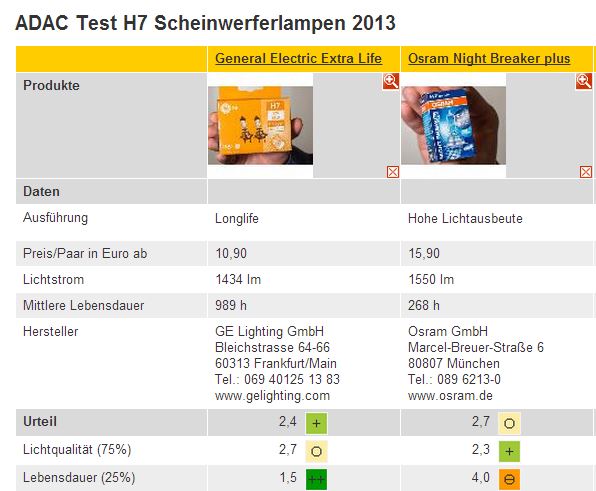

Kann ich leider nicht bestätigen. Laut Datenblatt von Osram sind es bei Unlimited H7 nur 150-250 Stunden. Wobei 250 schon ein TC-Wert ist, sprich 63,2% Ausfall. Und bei den erwähnten GE-Lampen liegt der Mittlere Lebensdauer laut ADAC-Test bei 989 Stunden. Schon krass der Unterschied :biggrin:
Und da ist der Vergleich mit Night Breaker Plus. Kann jeder selber entscheiden ob einem 8% mehr Licht 3,5 mal kürzere Lebensdauer wert ist.
die ge megalight ultra +120 haben mit ca. 250h uebrigens die kuerzeste lebensdauer der drei spitzenreiter im bereich +110 bis +130%.
zu den vorigen aussagen:
  • 989h sind schoen und gut, da kommt dann halt nicht wirklich mehr licht raus als bei einer serien h7 lampe.
  • die osram night breaker plus werden in dem test mit 268h angegeben - die night breaker unlimited wurden auch in punkto lebensdauer nochmals verbessert. kann ich in der praxis auch bestaetigen.
  • alleine anhand des lichtstroms auf die mehrleistung zu schliessen greift viel zu kurz und ist so nicht korrekt. schliesslich ist der wert bei jeder h7-lampe gesetzlich auf 1500lm festgesetzt - mit tolerierten abweichungen nach unten und oben. auch die lichtverteilung spielt eine wichtige rolle. wenn man lichtweite, lichtdichte und -breite zusammen gewichtet, kommt man auf ca. 100 - 130% mehr licht in summe gegenueber serienlampen (und somit auch nahezu identisch gegenueber den extralife, longlife, etc. lampen).
    hier kurz angerissen: http://www.autolichtblog.de/2013/11/15/lichtstrom-und-leistung-watt-ist-denn-das/

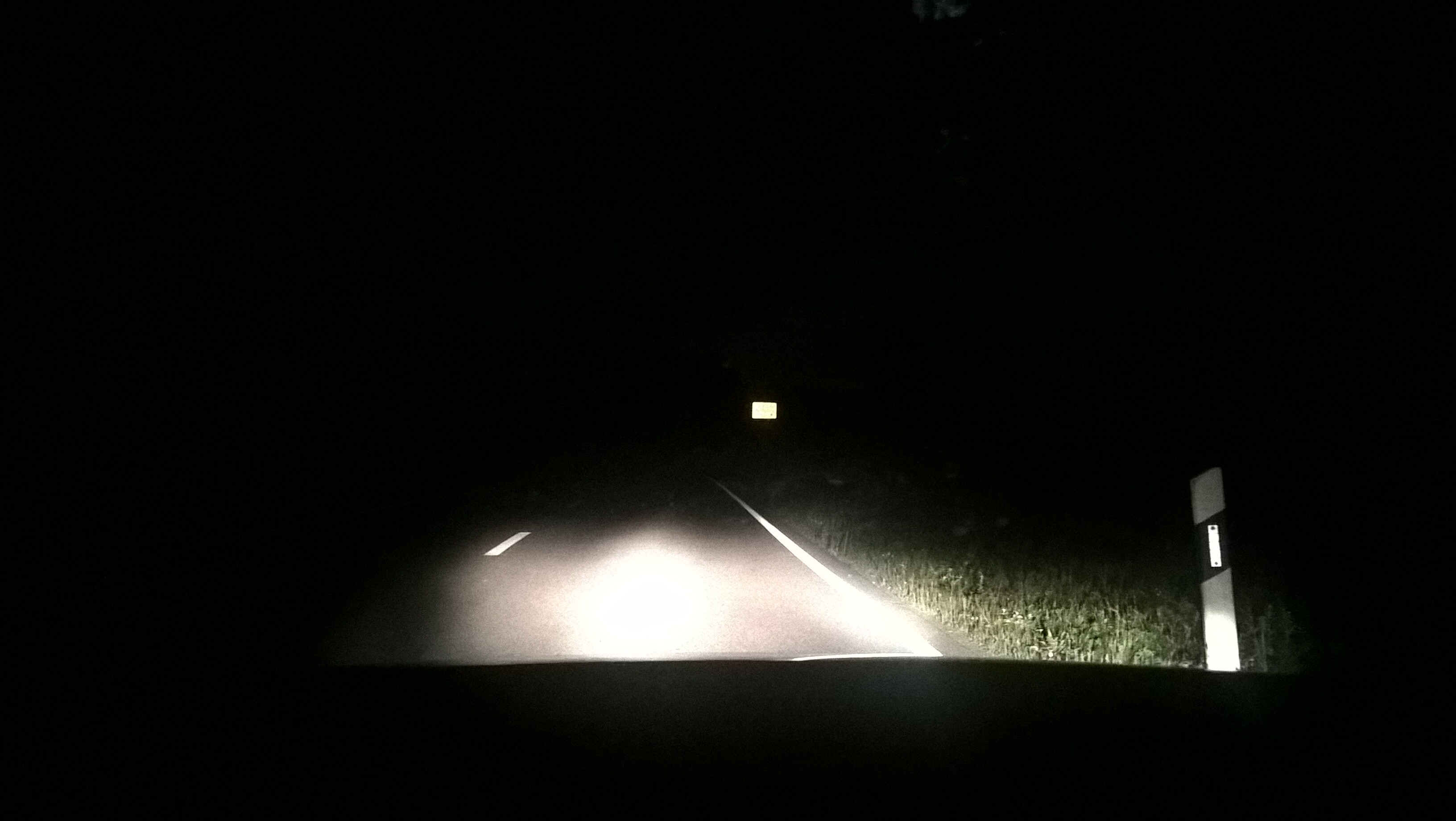

Die Scheinwerfer wurden erst vor zwei Tage eingestellt, gestern habe ich dann auf die Phillips Xtrem Vision gewechselt. Die Lichtfarbe hat sich zwar geändert, die Länge des Lichtkegels blieb. Ich bin nicht nur unzufrieden, sondern halte die "Sache" auch für ziemlich bedenklich.
Zur Veranschaulichung ein Foto:
Man kann es drehen und wenden, wie man will: der 8P hat einfach besch… H7-Scheinwerfer.
In unserem Fiat 500 haben wir ebenfalls die Phillips Ultra Vision 130 % verbaut und das Licht ist gefühlt 20x besser! Es kommt halt auf den Scheinwerfer an.
Audi bestraft eben jeden, der teure aufpreispflichtige Extras nicht bestellt.
Derpeter war die Höhe beim einstellen lassen auf 0 gestellt und jetzt auch auf 0?
Das sieht wirklich zu niedrig aus.
@derpeter
sieht aus, wie als ob beim einstellen was falsch gemacht wurde.
ist aber mit nem foto nicht wirklich zu beurteilen.
aber mal anders gefragt, was erwartest du von den +130%?
mehr als doppelt so langer lichtkegel?
oder wieviel laenger soll der lichtkegel werden?
auch breiter und dichter?
(manchmal sind auch die erwartungen viel zu hoch und deshalb die enttaeuschung gross)
