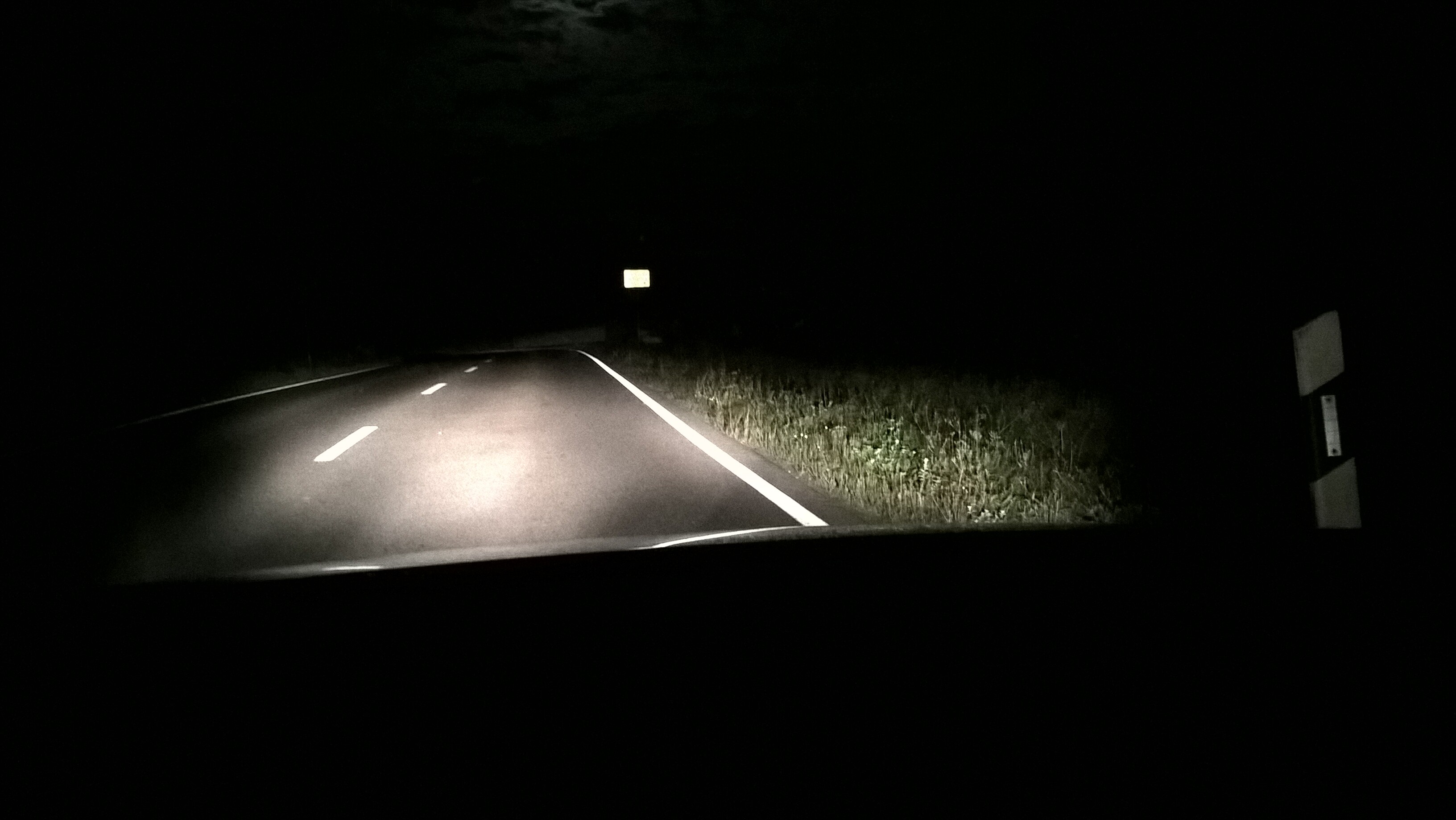

Die Sache hat sich nun zum Guten gewendet.
Ich war heute beim Audi-Partner auf dem dafür vorgesehenen Einstellplatz. Und siehe da - viel zu tief. Uff, ich bekomme arge Zweifel an den Kompetenzen meines Kfzis :confused:
Anbei ein Vergleichsbild, aus der annähernd gleichen Position. Ich bin soweit zufrieden. :yes:
Nochmal ein Danke an die Ideengeber!
