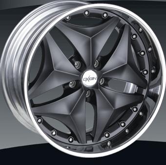

seit einiger Zeit bin ich auf der Suche nach ein paar neuen Alu-Felgen für meinen A3. In der Felgengalerie des Forums sind ja einige interessante dabei allerdings sind viele bei den Herstellern gar nicht mehr gelistet.
Könnt ihr mir also ein paar Internetadressen posten, wo man sich einen schönen Überblick verschaffen kann, was es so für Felgen momentan am Markt gibt. Auch eine Information zu finden, ob sie dann für den A3 8P zugelassen sind und was sie kosten, wäre nicht schlecht.
Bisher habe ich leider noch nichts gefunden, was mich umwirft. Ich hätte gern eine zweifarbige Felge, die etwas tiefbettmäßig gemacht ist.
Die Felge im Anhang finde ich z.B. ganz gut. Leider ist sie aber für den A3 nicht zugelassen (und ich weiß auch nicht, ob sie passen würde).

Prinzipiell sehen die schon nicht schlecht aus… aber sie haben eine "Drehrichtung" und es gibt sicher keine Version für Fahrer- und Beifahrerseite. Das mag ich nicht so.

auf einer der Seiten von Twilight fand ich auch meine "Lieblingsfelge" (siehe Bild meines ersten Eintrags (ganz oben).
http://www.mbalurad.de/product_info.php/info/p3136_Oxigin-Felge--9--Ceasar---Black--8-0-x-19.html
Wie kann ich rausfinden, ob und wie ich diese Felge an meinem Fahrzeug zugelassen bekomme? Gibt es im Netz eine Seite mit Gutachten? Welche Reifengröße bräuchte ich dafür - hätte gern Größe 225…?

ich habe mich jetzt mal durchs halbe Internet geklickt und jetzt sicher jede Felge, die es so am Markt gibt mindestens einmal gesehen. Es gibt wirklich viele schöne Felgen aber ich finde es gibt zu viele, die sich zu ähnlich sehen. Irgendwie ist da eine Art Einheitsbrei entstanden. Ich weiß auch nicht…
So komme ich irgendwie immer wieder zurück zu meiner Oxigin-Felge vom Anfang. Leider ist die etwas problematisch. Ich habe mal direkt bei Oxigin angefragt und man sagte mir, dass diese Felge auf dem deutschen Markt nicht angekommen ist und so gibt es leider auch nur ein Material- und kein Teilegutachten.

Ist die Felge echt so hässlich, dass die niemand kaufen möchte? Was sagt ihr dazu – Daumen rauf oder Daumen runter?
Frage 2:
Was würde es für mich für Probleme bringen, eine Felge mit nur einem Materialgutachten zu kaufen? Oxigin informierte mich, dass der TÜV seit diesem Jahr in Deutschland Probleme macht so etwas einzutragen. Was sagt ihr dazu: Kann man das noch machen oder sollte man lieber die Finger davon lassen? Hat so eine Einzelabnahme dann evtl. auch Folgen auf eventuelle spätere Änderungen am Fahrzeug?
