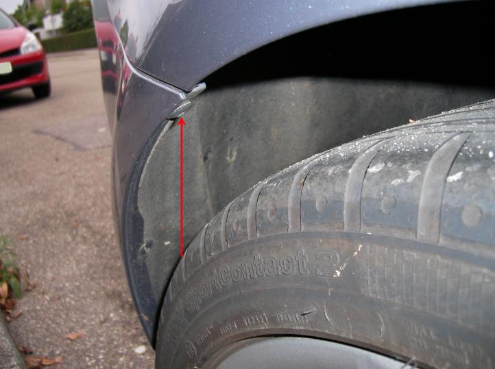

Wenn wir von der gleichen Schraube reden, dann hat die doch schon einen extrem flachen Kopf. Flacher geht es doch gar nicht. Du meinst doch die obere Schraube an der Stoßstange?

ja die obere schraube…naja…was genau weiß ich nicht. die werkstatt hat eine reingemacht die für mich sehr flach aussah^^

Dass das reine Entfernen der Schraube etwas bringt, verblüfft mich aber ehrlich gesagt. Die Plastiklippe der Stoßstangenverkleidung ist ja eigentlich viel breiter als der Kopf der Schraube. Ich hätte eher gedacht, dass das schleift.

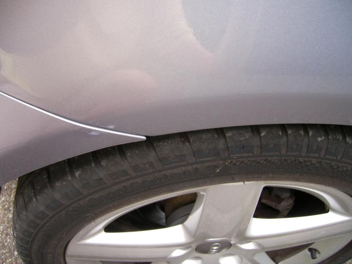

Wenn ich mir mal meine jetztigen Räder so ansehe, würde ich fast sagen, wenn es schleift, dann müsste es mit denen auch schon schleifen. Fluchtet man mal von der Reifenkante gerade hoch, kommt man auch mitten in der besagten Schraube an. (Kommt vielleicht auf den beiden Fotos nicht so gut rüber.) Ich denke also fast, der A3 federt gar nicht so tief ein, dass da was schleifen kann. Kennt eigentlich jemand den „Nennfederweg“ des Ambition-Fahrwerks?
