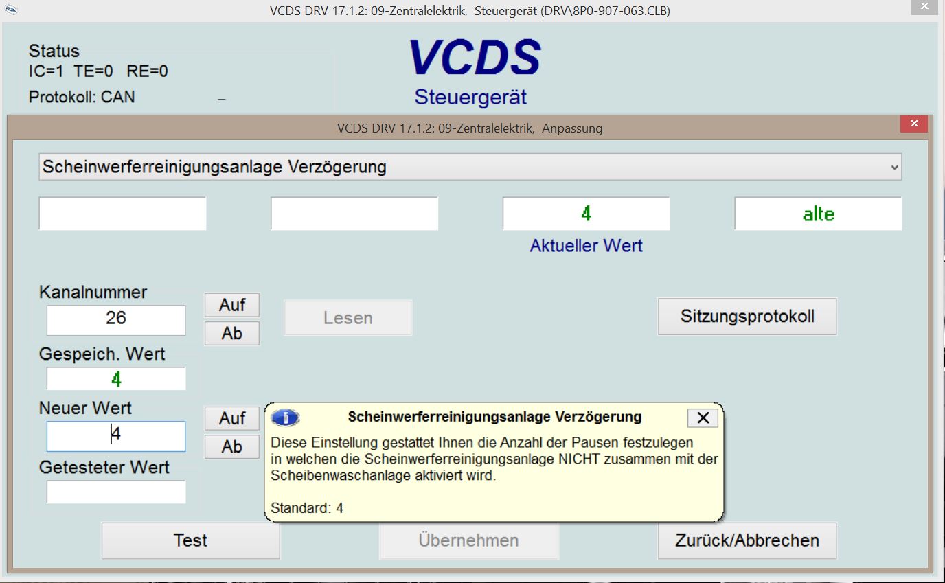

Wieso Ansteuerungsverzögerung? Wie bist du drauf gekommen, über die Codierung arbeiten zu wollen? Laut Stemei geht es über die STG Anpassung (10)
http://www.stemei.de/pages/coding/audi-a3-8p/scheinwerferreinigungsanlage.php
STG 09 (Bordnetz) auswählen
STG Anpassung -> Funktion 10
Kanal 26
Wert entsprechend erhöhen (Standard 4)
"50 ms Standardwert ist 4, das sind somit 200 ms bei 1 s sollte der Wert auf 20 bei 2 s sollte der Wert auf 40 bei 3 s sollte der Wert auf 60 bei 4 s sollte der Wert auf 80 usw. gesetzt werden. Anmerkung: Es gibt auch Angaben zum Standardwert mit 230 ms. Dann ist die Auflösung etwas höher als 50 ms (57,5 ms). Zum Rechnen ist es mit 50 ms einfacher. Die Genauigkeit ist sowieso hier unwichtig - die Hauptsache ist, die SWRA kommt später :-)"

Keks95, du hast ein BCM (8P0 907 063 x ), da ist es in der Anpassung. Hier kann man soweit ich weiß auch nur die Betätigungen einstellen… d.h. alle x mal Scheibenreinigung dann die SRA.
Plamatik hat noch ein Bordnetzsteuergerät (8P0 907 279 x ), da wird das codiert…

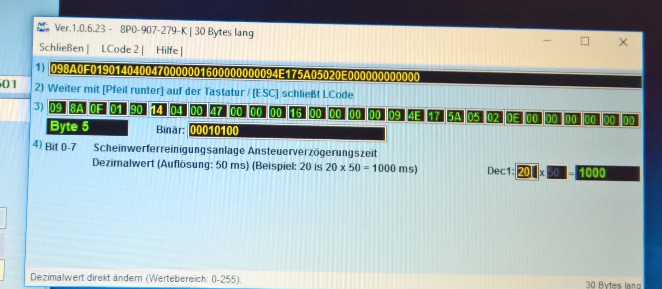

Danke Joddi, das stimmt ich habe das Bordnetzsteuergerät (8P0 907 279 F)
Deine Codiernummer hilft mir leider auch nicht weiter, weil ich die Zahlenstelle der SRA nicht kenne.

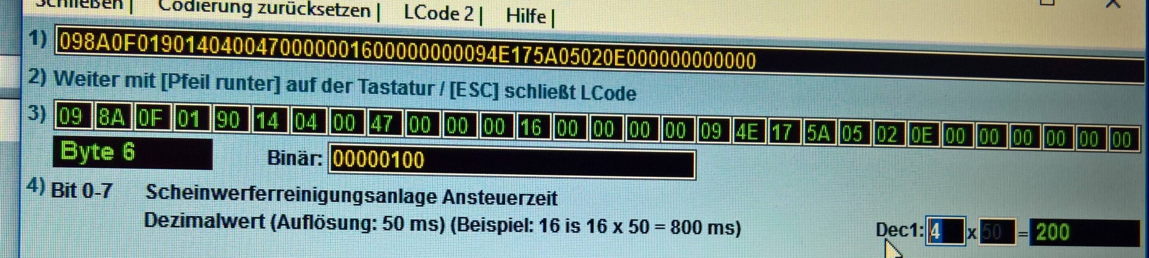

Ich zeige Euch 2 Fotos, wo ich die Werte verstellen kann.
Vielleicht kann mir Jemand ebenso die Standardwerte mitteilen,

so, jetzt sind die Fotos drinnen, wenn du sie auf machst siehst du meinen Eintrag rechts.
Danke
LG Plamatik

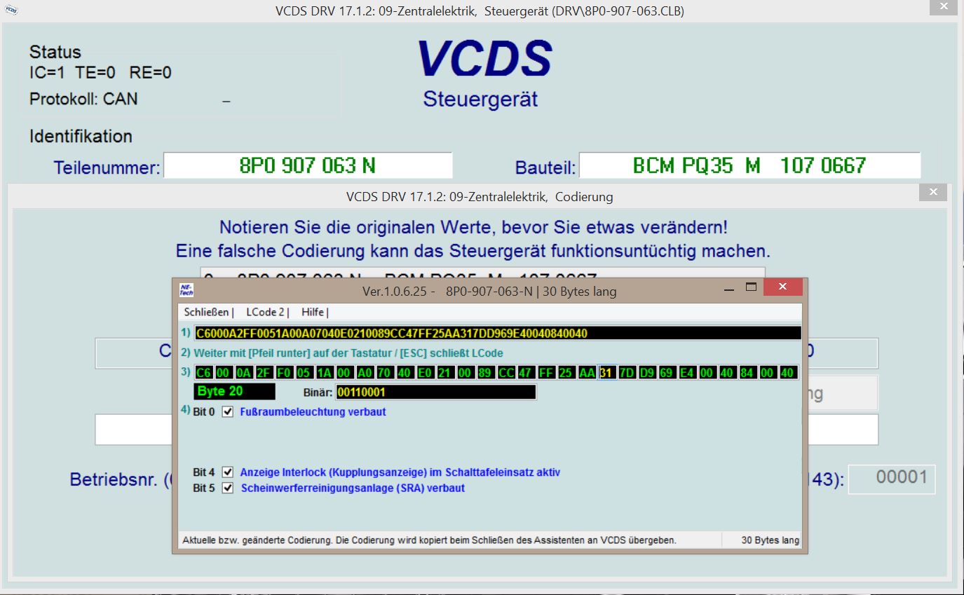

man kann die sra komplet auscodieren? wie stelle ich das an?
Den Haken bei "Scheinwerferreinigungsanlage verbaut" entfernen…
Scheint Byte 1 Bit 1 zu sein… aber ohne Garantie dass es auch das ist…
Naja, siehst doch, die Verzögerung passt bei dir, 1000 ms also HEX 14… nur die Ansteuerzeit ist zu wenig, deswegen kommt kein Wasser raus… HEX 13 muss es sein…
Musst dort bei dec1 also 19 eintragen…
Dann nochmal versuchen…

Ich habe deine Werte eingetragen und es passt wieder.
Aber wenn ich bei der Ansteuerverzögerung Hex 14 an Stelle der 20 die 40 eintrage, habe ich 2000 ms und zudem auch bei der Ansteuerzeit Hex 13 die 38 eintrage reinigt die SWR erst nach 2 Sek.
Ist mein Gedankengang richtig?
Danke :coffee:
Verzögerung = Zeit, die vergeht, vom ziehen des Hebels und Reinigung der Frontscheibe bis zur Aktivierung der SRA.
Ansteuerungszeit = Dauer der Ansteuerung der SRA, je höher der Wert desto mehr Waschwasser geht drauf…
Trägst du bei der Verzögerung 10 sek. ein, wird die SRA kaum mehr aktiviert, weil man ja selten 10 sek. am stück sprüht…

@keks95: Für dich noch die 2 Bilder der möglichen Codierungen. Der Anpasskanal ist bisschen irreführend beschrieben… die Erklärung zum Kanal passt aber. Die Codierung zählt nur für das BCM, siehe Teilenummer von Steuergerät im Bild :slight_smile:
