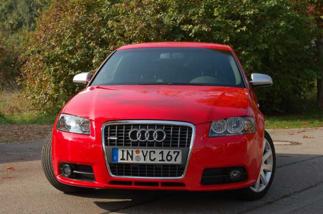

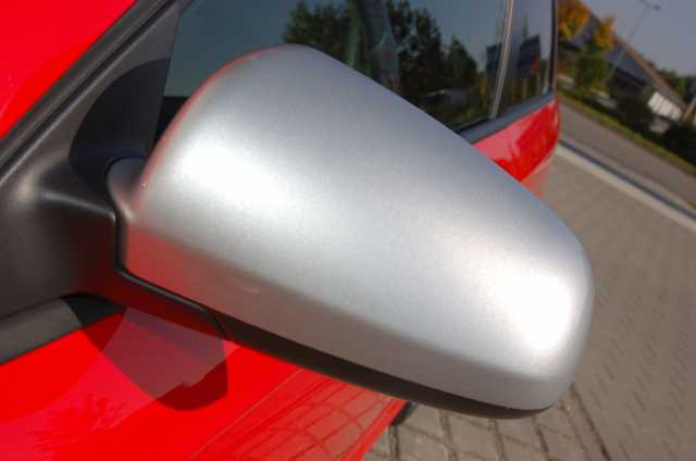

Hab ich und User MBS auch machen lassen. Mit ganz normalem Felgensilber! Passt perfekt!!! Je nachdem, ob du sie ganz matt oder etwas glänzender (nicht glänzend) haben willst, lässt du noch Klarlack drüber ziehen. Sieht original aus, sogar meinen Freundlichen hab ich damit getäuscht :wink:

Ich stelle ein paar aktuelle Bilder in meine Galerie
Wenn du zum Lackierer sagst, dass er Felgensilber nehmen soll, weiß er genau, was du meinst!
Audi gibt für die Alu Felgen folgende Lacknummer an: Z17 (Avus silber).
Raoul
Bilder in der Galerie sind aktuell!
Net schlecht, sieht man echt kaum nen Unterschied.

Also meine sind nur ganz leicht angeschliffen worden und dann lackiert worden. OHNE Klarlack. Der Lackierer meinte, ich sollte sehen, wie das mit den Steinschlägen ist. aber das ist bis jetzt kein Problem. Ich fahre täglich BAB.
