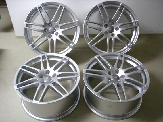

Hallo Leute,
vor ner Woche hab ich mein neues Baby (S3) abgeholt. Die ersten 2000 Kilometer sind auch schon drauf und jetzt gehts an die Felgen.
Habe vor, mir diese Felge in 8,5x19" ET48 drauf zumachen (siehe Bild). Müßte doch gehen, oder?
Ferner hab ich vor meinen S3 nur vorne mit 25mm Federn von H&R tiefer zu legen, da ich bedenken habe, das er hinten zu tief wird. Ich hab mir Krally's S3 schon angesehen und wenn da dann noch ne 19" Felge drauf kommen soll…?
Ich will halt nicht das ein Teil der Felge im Radhaus verschwindet, des schaut in meinen Augen voll übel aus.
Aber was meint Ihr? Ist das sinnvoll? Gibt es Einschränkungen? Hat jemand mit diesem Federsatz nur vorne tiefergelegt? Was denk Ihr? Bin mir unschlüssig!
Viele Grüße
Holly
Btw: Weis jemand wo man die Felge günstig und Orginal herbekommt? Welche Teilenummer hat das Ding überhaupt bei Audi? Ich will aber net die blankpolierte sondern genau die! Ich glaub die ist silber lackiert. :slight_smile:
