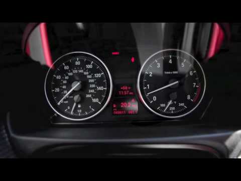

So. Wieder da. In 4 Tagen 1200km mit einem X1 120d gemacht. Relativ bequem (Sitze). Sonst aber gra-uen-voll…
