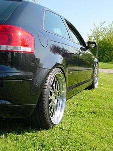

Hat eventuell einer ein Foto? Würd das gern mal sehen, wie die im Radkasten stehen.
nein, leider nicht!
@quattrobone
bei ner 9,5 er felge in verbindung mit 215/35 19 sollte eigentlich nichts schleifen, aber kanns auch nicht 100 prozent sagen! Der Reifen zieht sich auf der 9,5 er schon stark, dadurch flacher! Die Felge geht zwar weiter raus wie mit ner 8,5, aber das sollte der strech vom reifen wieder wegmachen!
der 215/35 19 ist ja auch um einiges flacher wie der 235/35 von dir!
Bitte!
Das ist aber keine 9,5 er felge mit 215/35, oder?
Ich hab es am Mo mit ner 9,5 er und 215/35 getestet, das geht locker ;-)! Kommt halt auch auf die et an von der felge!
