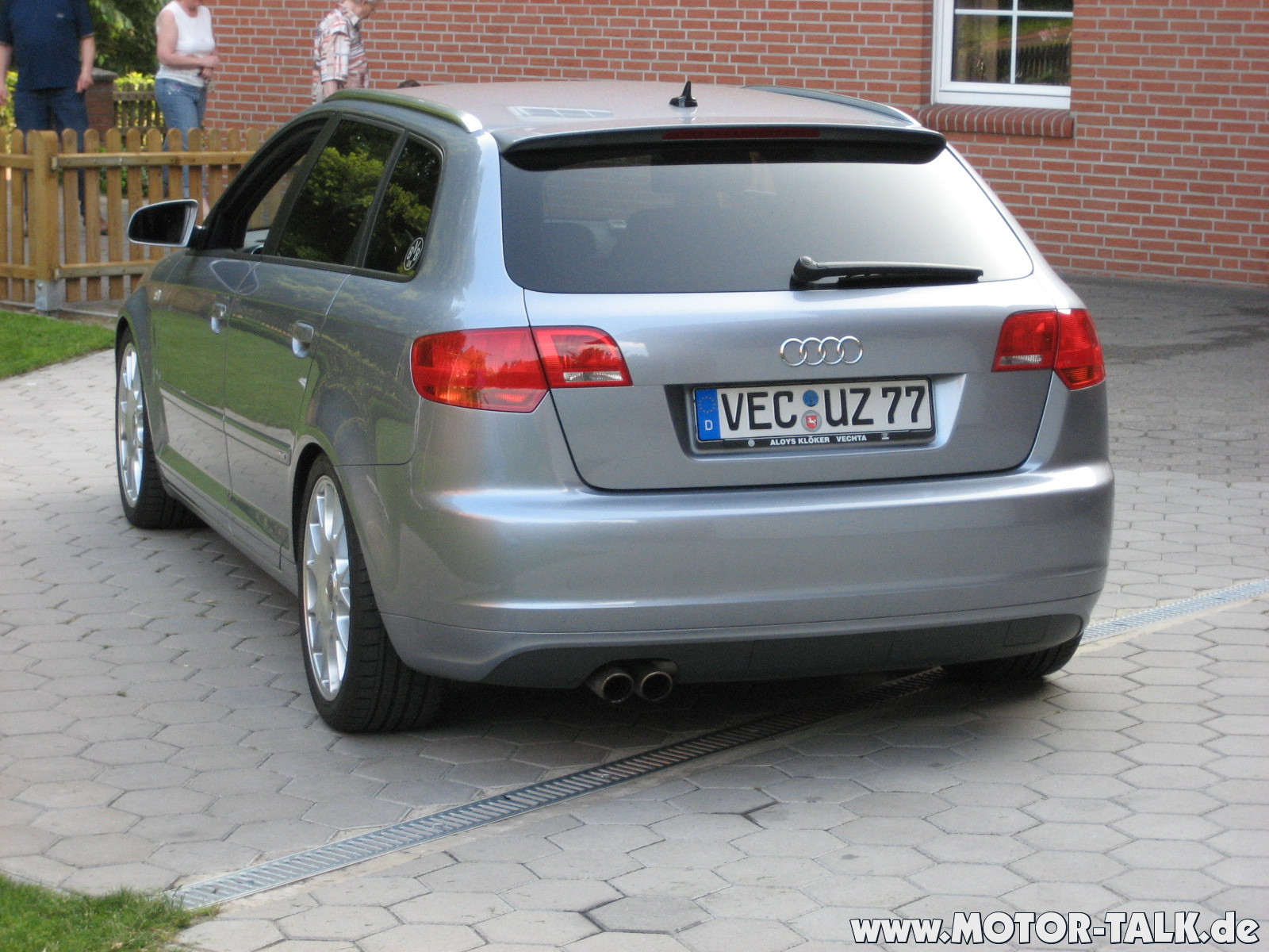

Ich fahre einen Sportback MJ 2011 mit Doppelrohr und abnehmbarer AHK und habe mir in der Bucht den S-Line Heckansatz für 169€ + Versand gekauft.
Diesen habe ich mit Hilfe einer Hebebühne in ca. 20 Minuten gewechselt. Es war eigentlich gar kein Problem. Passen tut er 100%ig, nur die Spaltmaße der Mittelaussparung müssen sich noch richtig anpassen.
Habe auch mal ein Bild angehangen, damit alle wissen, wovon ich rede.
Ich wünsche Euch ein schönes Wochenende!

Ich hab ebenfalls einen 2.0 TDI (140PS, Mj. 2011) mit 1 Endrohr und Standarddiffusor. Da ich auf Doppelendrohr umrüsten werde, benötige ich den S-Line Diffusor mit AHK.
Welche Teilenummern brauche ich dafür? Bzw. ist das Angebot hier das richtige (und ist da dann alles dabei)? http://www.ebay.de/itm/Audi-A3-8P-S-Line-Spoiler-Diffusor-Heckstosstange-MIT-AHK-NEU-/161234310126?pt=DE_Autoteile&hash=item258a5053ee
Ja, das ist der richtige! Passt Plug&Play und ist sehr schnell gewechselt. Eventuell musst du die Endrohre etwas nach unten biegen, damit sie mittig sitzen.
Danke :slight_smile:
Werd dann mal ein Bild posten, wenns dran ist.
// Nachtrag: hier das Bild.
