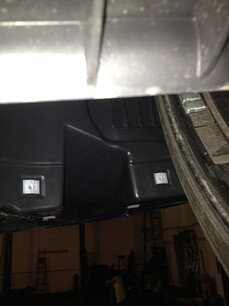

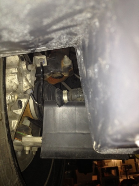

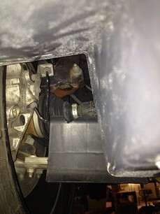

Das Luftleitblech vom letzten Bild musste ich ca 3cm weiter nach unten einschneiden damit es nicht an die Bremsleitung kommt bei vollem Lenkeinschlag. Sicher das es so bei dir passt? Habe ja die gleiche Bremsanlage.
Ja Passt!
Hab ja andere Querlenker :wink:

Hab dir da mal was angefügt;)
Bearbeiten musst die teile schon !

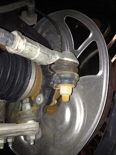

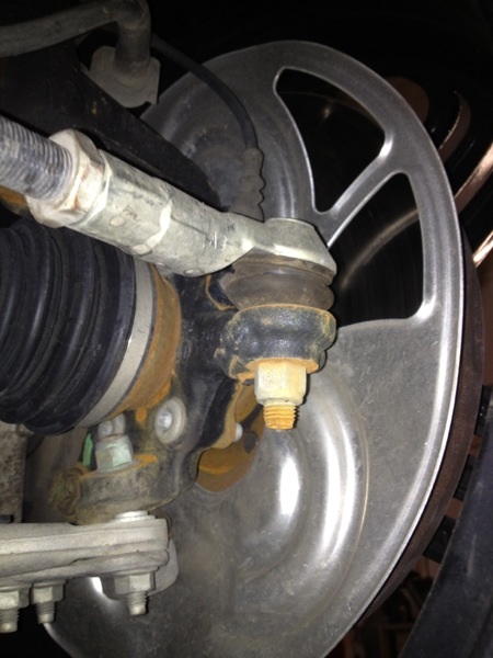

Allein nur die Radhausschale bringt nicht
nicht viel. Nur in Verbindung mit dem Luftleitelement und des Ankerbleches ist optimale
Bremsenkühlung und Belüftung gewährleistet.
Mindestens das Luftleitelement sollte mit montiert
werden.
Die meisten entfernen die Bleche hinter der Scheibe komplett, bzw so weit, dass nur das für die Montage von Haltern o.ä. erforderliche stehen bleibt. Die Bleche hinter der Scheibe sind nämlich für die oft schlechte Entlüftung der Bremse verantwortlich, weil sich die Wärmelast dort staut, im Radhaus herrscht ein nicht unerheblicher Überdruck.
