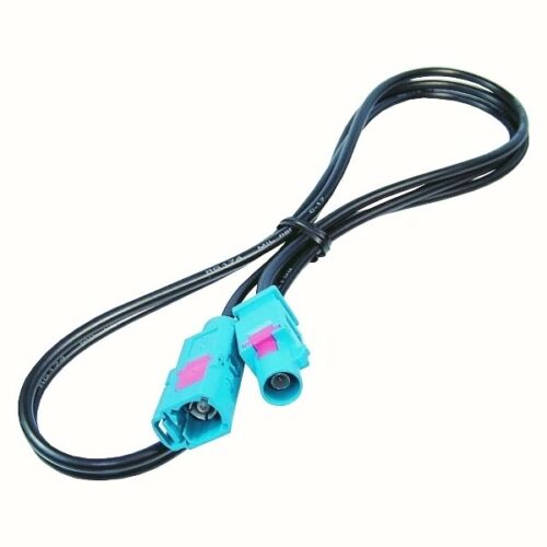

Melde mich wieder,habe heute etwas zeit gehabt um rumzuspielen mit RNS-E.Ich habe festgestellt,dass der Stecker oder die Buchse ein wackler hat,wenn ich stark andrücke der Stecker ,dann habe ich 6 Satelitten ,losslasse ,geht gleich auf 0.Ich habe bei E-Bucht eine Fakra verlängerung Male/Female bestellt und werde beide abschneiden und draufmachen.
Also brauche ich nix abzuschneiden ?
Nein,lass es .Das Kabel kostet 8 Euro
