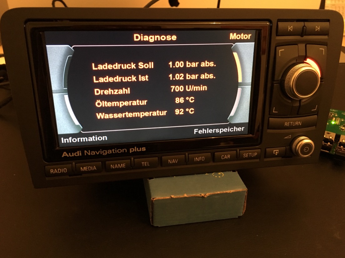

Hallo Gerd,
wie ist denn der aktuelle Stand deines Projekts, schon etwas marktreifes? :wink:
Sorry fürs nicht posten, ich habe im Moment kaum bis keine Zeit für das Projekt.
Aber es hat sich etwas getan: die Platine zur Displayansteuerung wurde deutlich vereinfacht, der Raspberry Pi wurde durch einen Zero ersetzt, und das externe CAN Modul wurde ebenfalls komplett ersetzt.
Ergebnis: alles ist komplett in das RNS-E integriert!
