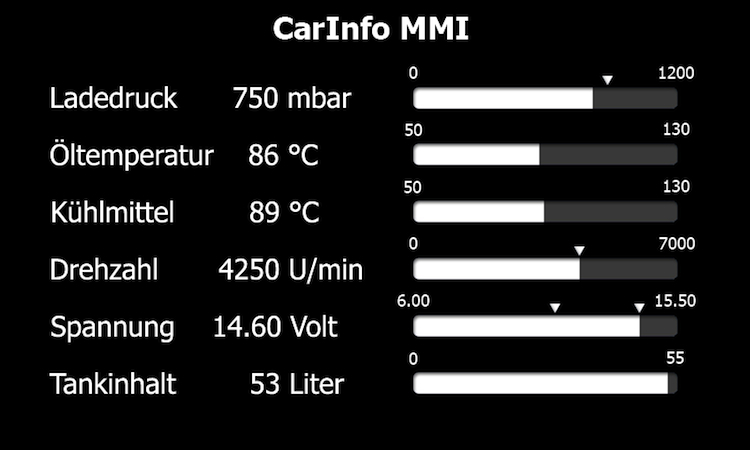

Hier eine Designstudie wie das Ganze auf dem RNS-E aussehen könnte.

Nice…bin dabei. Welche Preisklasse peilst du an?
Ändern sich die Balken auch farblich?
Preislich kann ich noch nichts sagen.
Farbänderungen sind kein Problem, z.B. bei den Temperaturen, blau zu kalt, grün ok, rot zu hoch.
Die kleinen Pfeilchen markieren für ein paar Sekunden min und max Werte.
Ich seh zu dass ich das flott ins Auto verbaue und ein Video im Betrieb mache.
