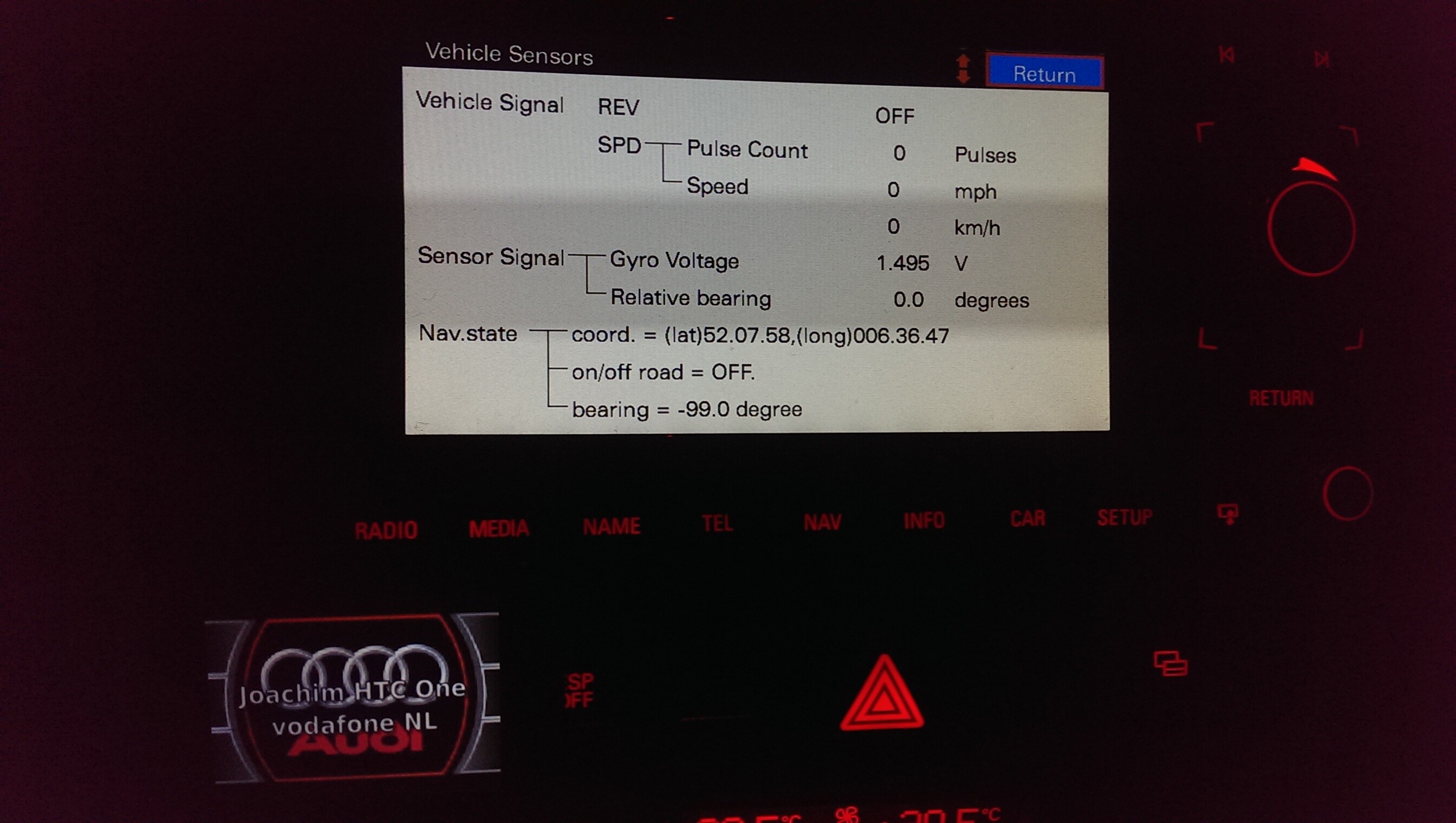

Ich kann auf jeden Fall im RNS-E sehen, dass der Rückwärtsgang aktief ist, geht wohl über den CAN-BUS.
Geht das beim 192er RNS-E auch? (Ohne interface/rückwärtsdraht) Bei Dir vielleicht Rainer? :confused:

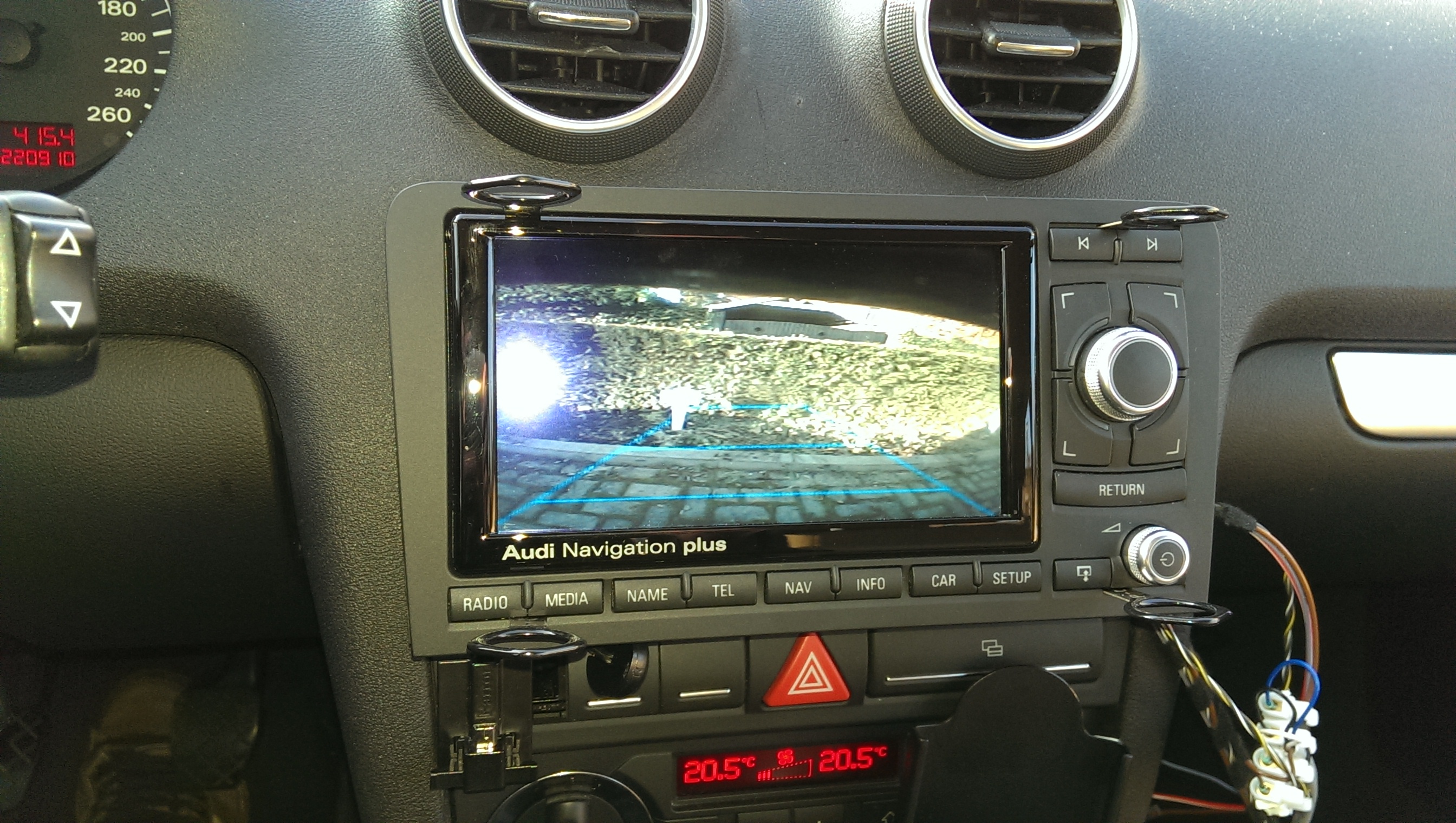

Es geht mir ja nur darum um die Kosten zu drücken, angesehen die Analogen TV_tuner einem hinterhergeworfen worden, ein anderer Vorteil den ich sehe, dass man ALLE kameras drauf anschliessen kann. Die gibts auch in prima qualität, hab schon kurzzeitig eine verbaut mit bildschirm in der aschenbecherablage… Nur um sicher zu gehen dass ich ein Kamerasignal hab und das beim RW-gang schaltet, will ja nicht immer saft auf der kamera haben. Und das bild ist super, kein scheiss!. (Auch nachts, mit motor an u.s.w.) Hilfslinien hat die kamera selbst (drehen also beim lenkeinschlag NICHT)… Aber wie oft hat man die RFK und somit die hilfslinien im übergrosen A3 ECHT nötig? Wir parken ja meist nicht bis auf den letzten centimeter…
Aber is is saugeil :breaker:
Ich habe kein Interface angeschlossen, kein Rückwärtsdraht ans RNS-E gelegt (hat ja keinen Sinn)
(nur Parrot und Digitale CD-wechsler sind angeschlossen, also der TV-Tuner im moment auch noch nicht)

(Eng.Mode= Vom Radio auf NAVI Schalten, dann ca. 7sekunden den knopf links über dem grossen drehrad gedrückt halten, anschliessend den knopf oben rechts über dem drehrad gedrückt halten. Nicht gleichzeitig drücken!)
Beim A3 8P wird das RFLS nicht per CAN übertragen, zumindestens nicht bei meinem 2003er, deshalb ist der Anschluss an C2 erforderlich.
Bei meinem RNS-E 193 im 2007er A3 wird es jedenfalls im Engineering Mode korrekt angezeigt, obwohl bei C2 nix angeschlossen ist… :slight_smile:
Also genau wie bei mir…ich hab mal bilder gemacht.
3bild=RNS-E typ
1bild=Auto im RW-Gang
2bild=Auto Nicht im RW-Gang

Sobald ich kanal 4 von 0 auf eins Didier wird das niks schaar wenn ich zündang anstze. Sound ist schon da, aber keine bediening rnse mehr möglich. Und jetzt komst: Donald ich den rückwärtsgang einlege läuft das bILD von der VGA kamera! Gestochrn scharf!
