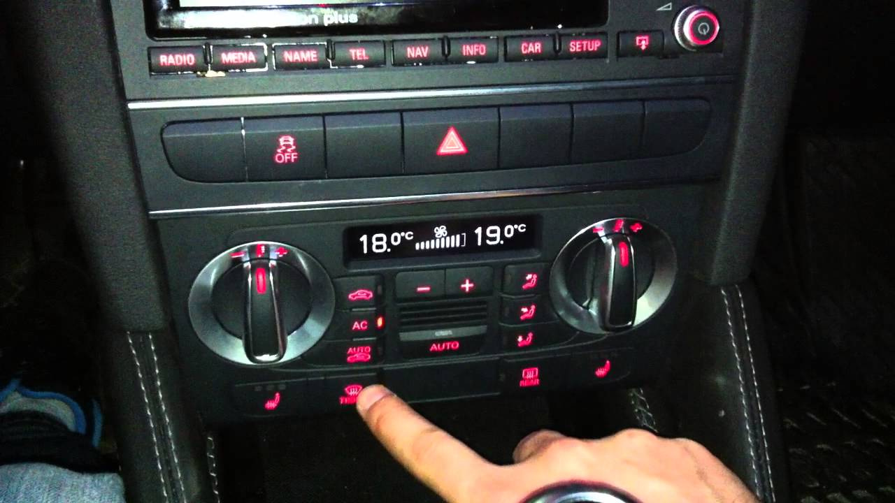

Ich lehn mich mal weit ausm Fenster und sagen dass da nur die Beleuchtung anders ist! Ist ja kein Weis sondern eher gelb/weis so sieht dass ausm 8l auch aus wenn man weise Beleuchtung verbaut !
Beleuchtung umbauen ist bestimmt billiger wie eine neues oder gebrauchtes :slight_smile:
das Bild ist auch nur ein, sagen wir mal, nicht ganz geglückter Umbau. Das Q3 Teil ist richtig weiss auf schwarzem Grund. So wie es bei den neuen A3 8V und den neuen A4 A5 usw. ist. Daher Entweder das Klimateil tauschen (wenn es passt?) oder nur das Display aus dem Q3 Teil nehmen. Allerdings muss ich in beiden Fällen das Teil gebraucht kaufen und dann würde ich es lieber in einem Teil umbauen und nicht nur das Display rausrupfen:)
mfg
1 „Gefällt mir“
