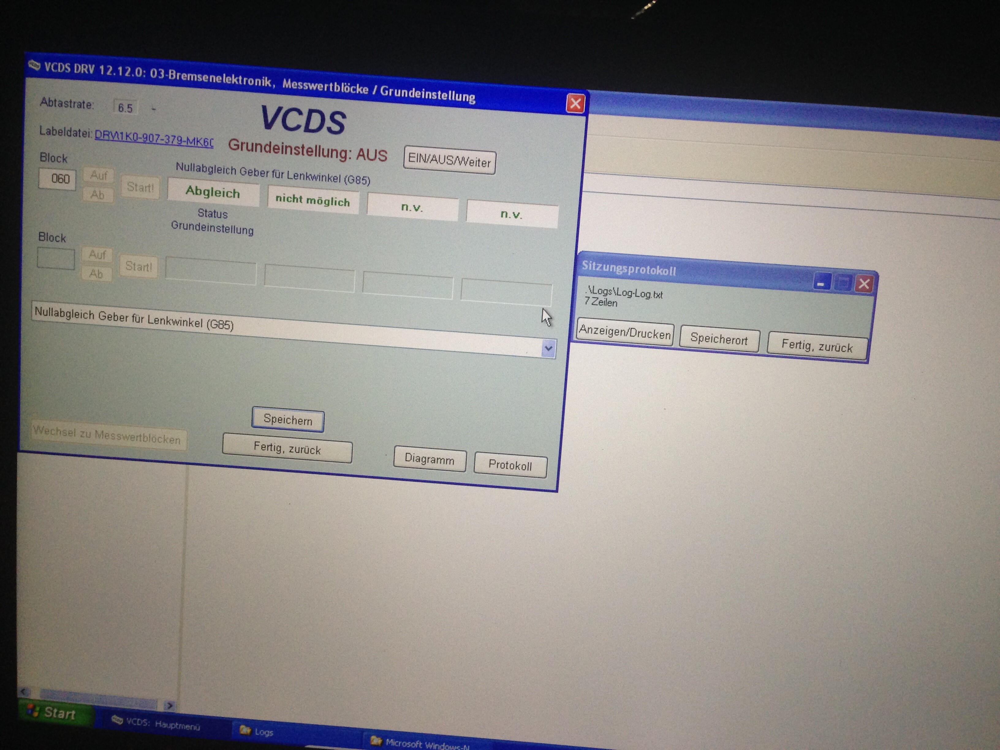

Zur Ergänzung: Ich bin bis jetzt 20Km gefahren, habe beide STG codiert. Das anlernen des Lenkwinkelsensors habe ich wie folgt gemacht:
Kompletter Einschlag des Lenkrads nach Links, 3sec halten, komplett nach rechts auch 3 sec halten und dann wieder in der Mitte auspendeln lassen. Der Fehler behebt sich nicht und im VCDS steht immer noch das gleiche, mit den 0Prozent Lenkeinschlag.
Der Tempomat funktioniert auch nicht. Die Funktion habe ich nur im VCDS einsehen können, das dort mir beim STG von der GRA angezeigt wurde, dass "beschleunigt" oder "Set" oder "verringern" betätigt wurde…
Jemand ne Idee, was ich da sonst noch machen kann?
Grüße Daniel
Richtig anlernen dafür gibt es einen extra Punkt
wie machts man denn sonst richtig?
Naja, wenn oben in deinem Ausdruck steht, dass kein Signal/ keine Kommunikation vom Lenkwinkelsensor kommt, solltest du vielleicht erstmal schauen, ob der Sensor richtig im LenksäulenSG eingerastet ist.
Außerdem muss der Fehler zuerst in der Bremsenelektronik gelöscht werden, ehe er in der Lenkradelektronik gelöscht werden kann.
Ich habe jetzt ein 4 seitiges Dokument gefunden, wie ich alles codieren muss, allerdings kann ich nicht auf die Schaltfläch 10 (Anpassung) klicken und mich somit einloggen und den codierungsvorgang starten. woran kann das liegen?
Ich habe heute nochmal alles ausgebaut, gecheckt und erneut eingebaut und dabei auf alle stecker geachtet.
der Tempomat funktioniert nun auch mit dem hebel, allerdings sind trotz 15km fahren, lenkradvolleinschlag in beide Richtungen, anschliessender geradefahrt (nicht schneller als 20kmh), gerader Bremsung und anschliessendem login mit dem code 40168 im lenkradsteugerät nicht die Lämpchen für Airbag, esp und Lenkrad weg.
mit welchem logincode kann ich mich bei dem steuert anmelden um die Schnittfläche "Anpassung" aktiviert zu bekommen?
vielen dank!
Du musst die Grundeinstellung im Bremsensteuergerät machen!!! ERST Zugriffsberechtigung 40168 (wird auch angezeigt) und DANN erst Grundeinstellung G85. Oben auf EIN/AUS/WEITER drücken und ausprobieren…
Wenn alles richtig angeschlossen ist, sollte das eig. auch funktionieren.
Codiert ist die Lenkradelektronik auf 00000042… Einfach nachschauen ob das passt, ist ja alles erklärt was gesetzt werden muss. Anpassung gibts bei dem Steuergerät nicht, deswegen auch nicht aktiv. Aber für die Grundeinstellung bist du da eh falsch… wie gesagt Bremsensteuergerät.

Außerdem noch etwas:
"Ich habe das Lenksäulensteuergerät gebraucht gekauft mit der Teilenummer 8P0 …"
Ein paar Wochen nach meinem MFL-Einbau wurde mir ein mechan. Fehler zu der Lenkung gemeldet.
Ergebnis war - ich hatte den Lenkwinkelsensor (auch gebraucht vom Teileverwerter gekauft) vom Lenksäulen-STG abgemacht (dazu das Lenkrad und die Verkleidungen ab) und bin nur mit einem Tuch und einem Wattestäbchen zwischen den Sensoren durch und habe den Bereich, der den Lenkwinkel erfasst, trocken gereinigt, schon war der mechan. Fehler entschwunden.
An den Threadersteller: Du hast ein falsches Steuergerät verbaut. Das mit dem Index K geht erst ab MJ2010!
Heißt also: Dieses Steuergerät kann nicht mit deinem Schleifring und somit auch deinem Lenkwinkelsensor kommunizieren.
Du brauchst eins mit Index F.
LG
8P0 953 549 C geht auch, habe ich mit meinem Lenkrad-Umbau rein gemacht und funktioniert auch mit Tempomat - GRA.
Guten Abend Leute!
Also, im Sicherungskasten ist alles ok.
Zum Thema Steuergeraet: ich habe das Steuergeraet nicht ausgetauscht, da ich in vielen Forenbeitraegen gelesen habe, dass dies bei einem 2007er A3 mit MUFU und FIS nicht notwendig ist. Uebrigens ist das verbaute Steuergeraet: 8P0 953 549 F.
Konnte leider nach einem langen und stressvollen Tag bei der Arbeit nicht mehr das ganze ausbauen um nachzuschauen ob ich eventuell irgendeine Leitung nicht richtig angeschlossen habe. Werde das morgen machen und mich mit den Ergebnissen melden.
Vielen, vielen Dank fuer eure Hilfe!!
