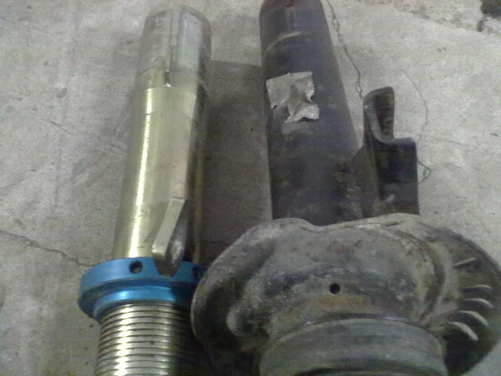

Hallo. ich habe sei einem halben Jahr ein Ap Gewindefahrwerk in Verbindung mit einem Eibach Anti Roll Kit und 18 Zöllern verbaut.

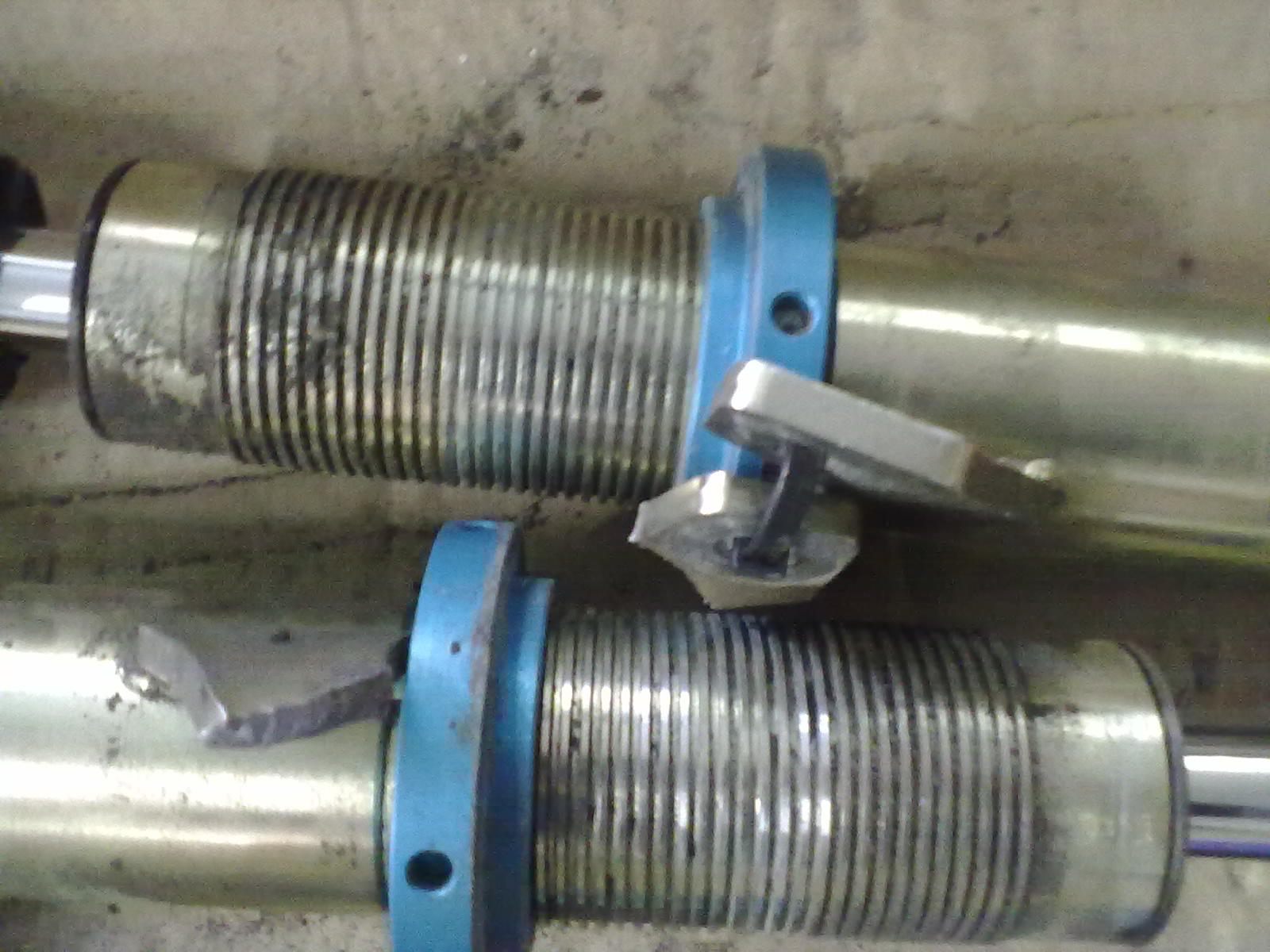

Letzte Woche ist in einer Kurve am linken Stoßdämpfer die Lasche wo die Koppelstange angeschraubt wird abgerissen. Beim einabau des originalen Fahrwerk ist dann auch aufgefallen dass die andere Seite verbogen ist.
AP ist der Meinung das es an was anderem gelegen hat und ich könnte 2 neue Stoßdämpfer kaufen.
Aber wenn es an den Eibach Stabis liegt muss doch im Gutachen aufgeführt sein dass nur serien Stabis zulässig sind… oder sehe ich das falsch?
Außerdem sind die Laschen an den originalen Dämpfern auch stabiler.

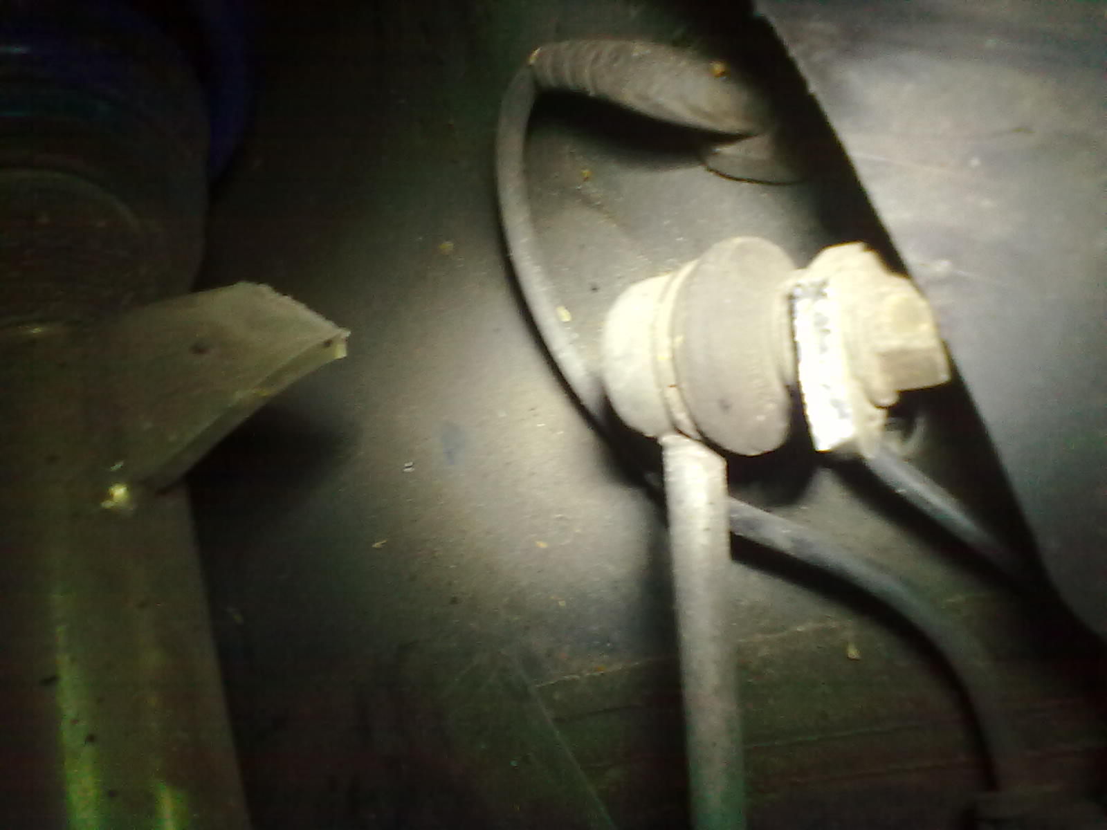

Speziell aus dem Airrider Forum weiß ich, das es bei extremeren Tieferlegungen Probleme mit den Koppelstangen gibt. In wie fern, da aber was passiert kann ich dir nicht sagen. Da müsste ich selber mal nachhören…
aber deiner ist ja garnicht so tief…
Bei dir ist das halt verbogen durch die Kräfte, die vom Stabi an die Koppelstangen weiter gegeben werden.

Laut Technik ist ein falscher Einbau oder ein falscher Stabi bzw. das Hängenbleiben mit dem Stabi an einem Hindernis für eine solche Zerstörung am Federbein verantwortlich. Es ist für uns leider nicht genau nachvollziehbar, wie es zu solchen Schäden kommen konnte. Wir können
Ihnen daher nur 2 neue Federbeine zu einem Sonderpreis anbieten und kein Austausch auf Garantie vornehmen.

Ich habe mir heute morgen noch 2 Meinungen geholt. Vom KFZ Meister und vom Sachversändigen.
Beide waren erst mal ziemlich baff als sie die abgerissene Lasche gesehen haben und der Meinung das es ein Material oder Konstruktionsfehler ist. Sie meinten auch das das mit den Stabis nichts zu tun hat weil das halt stabil sein muss.Und wenn doch muss im Gutachten stehen nur mit original Stabis.

Ich habe gerade bei AP angerufen. Die sind da noch ein bisschen am prüfen aber es sieht wohl so aus das es die Härteren Stabis nicht vertragen konnte.
In der nächsten Woche bekomme ich neue Federbeine zugeschick. Allerdings schon am Telefon mit dem Hinweis die originalen Stabis zu verwenden.
ah die weisen also schon im Vorraus daraufhin, dass ihre Sachen zu schwach ausgelegt sind…nette Truppe :happy:
ist ja nicht so, das der Eibach Stabi so stramm wie en T-Träger ist. Da muss man auch von ausgehen, dass mit dem originalen Stabi sich auch im extrem Fall was verbiegen kann.
Kennst du keinen der gut Schweißen kann? Sonst soll der dir einfach die Lasche verstärken. Dann kannst du den Stabi wenigstens drin lassen…
wenne das Anti.Roll-Kit rausnimmst, sag mir Bescheid :wink:
Gut schweißen kann ich, aber dabei entsteht halt Hitze und ich weiss nicht was dann mit dem Öl usw. im Dämpfer passiert.
Und das Anti Roll kit baue ich bestimmt nicht wieder aus. Das geb ich nie wieder her!
du müsstst eigentlich die Dämpferpatrone aus dem Gehäuse ziehen können…
