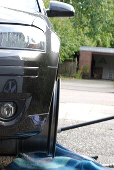

so, felgen sind da, sehen am auto generell ganz gut aus. nur ich weiß nich ob sie passen. hinten siehst sehr ausreichend aus, aber vorne scheint es sehr knapp zu werden. die felgen sind ohne reifen am auto und das auto aufgebockt. versenkt der reifen noch etwas im kotflügel wenn ich in ablasse?
die beiden bilder sagen hoffentlich mehr als ich hier versuche zu schreiben.
Die Räder werden beim Einfedern noch etwas Richtung negativen Sturz wandern.
Raoul
also eng aber könnt/wird passen? das wäre sehr fein.
aber nochmals vielen dank für die ganze hilfe hier im forum.
Wird passen! Hab bei mir auch erst einen Schreck bekommen!
