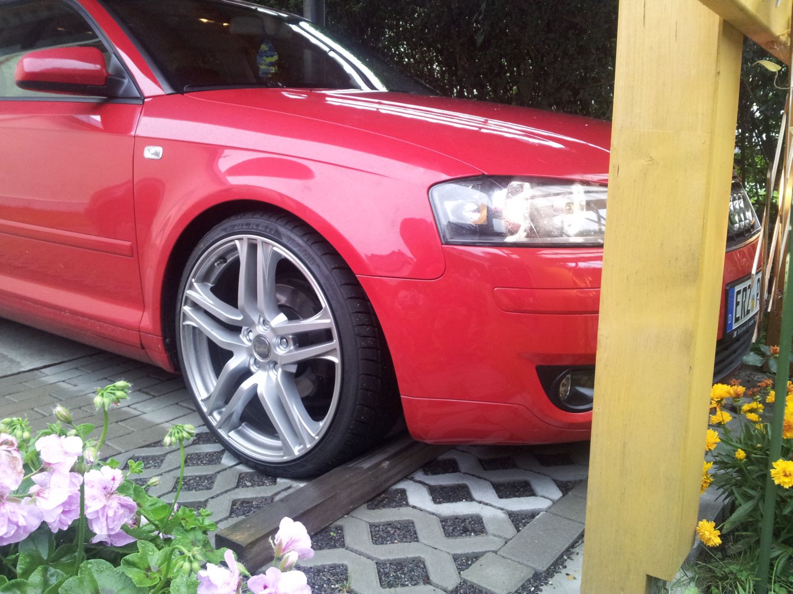

und zwar bin ich mit meiner tieferlegung vorne nicht ganz zufrieden. ich habe das DTS Line SX drin und habe vorne noch 12mm restgewinde, also eig nicht "so viel" aber wie man auf meinen bildern sieht ist er eig schon noch ganz schön hoch vorne. habe gehofft es setzt sich noch aber nun sind schon 4 monate seit dem einbau vergangen und da setzt sich nix mehr denke ich. was kann es sein?
mein kumpel hat das gleiche in seinem a3 und der ist vorne ca 15 mm tieferer als meiner obwohl er noch 22mm restgewinde hat. ok er hat den V6 drin und ich nur den 1.6 aber ist der unterschied so extrem!?

mess am besten mal Abstand Radnabe–>Kotflügelunterkante. Schätze mal sind 33cm, was einer Tieferlegung von ca. 50mm entspricht.
das sind 33.5, werde es aber nochmal nachmessen. aber ist das nicht trotzdem noch relativ hoch für diese verstellung oder irre ich mich!?
