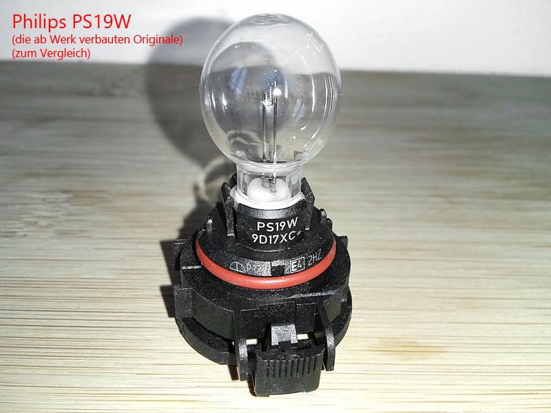

ps: das prüfzeichen von der ab werk verbauten glühbirne von philips sieht übrigens auch nicht korrekt aus. :wink:
was meinst du damit?
ich meinte die 4!!! stellige ziffer hinter dem pruefzeichen. sollten eigentlich 3 stellen sein.
ok. darauf habe ich gar nicht geachtet. :wink:
bei der philips steht "E4" in einem rechteck. im rechteck muss aber "e4" stehen. :wink:
soviel ich weiß: im kreis mit großem "E", im rechteck mit kleinem "e".
da bist du falsch informiert.
grosses E ist bei fahrzeuglampen voellig korrekt, weil eigentlich in einem kreis.
da aber platzbedingt nicht immer ein kreis moeglich ist, sieht das e-zeichen oft wie ein rechteck mit runden ecken aus. wird dann als kreis gewertet.
ECE-kennzeichen = grosses E
EG-richtlinie = kleines e
ah, okay. vielen dank. :up:
ps: die philips hat dann wohl komplett auf die abrundung der ecken verzichtet…
kann vorkommen, ja.
diese maschinellen aufdrucke moegen rundungen nicht wirklich. :smiley:
