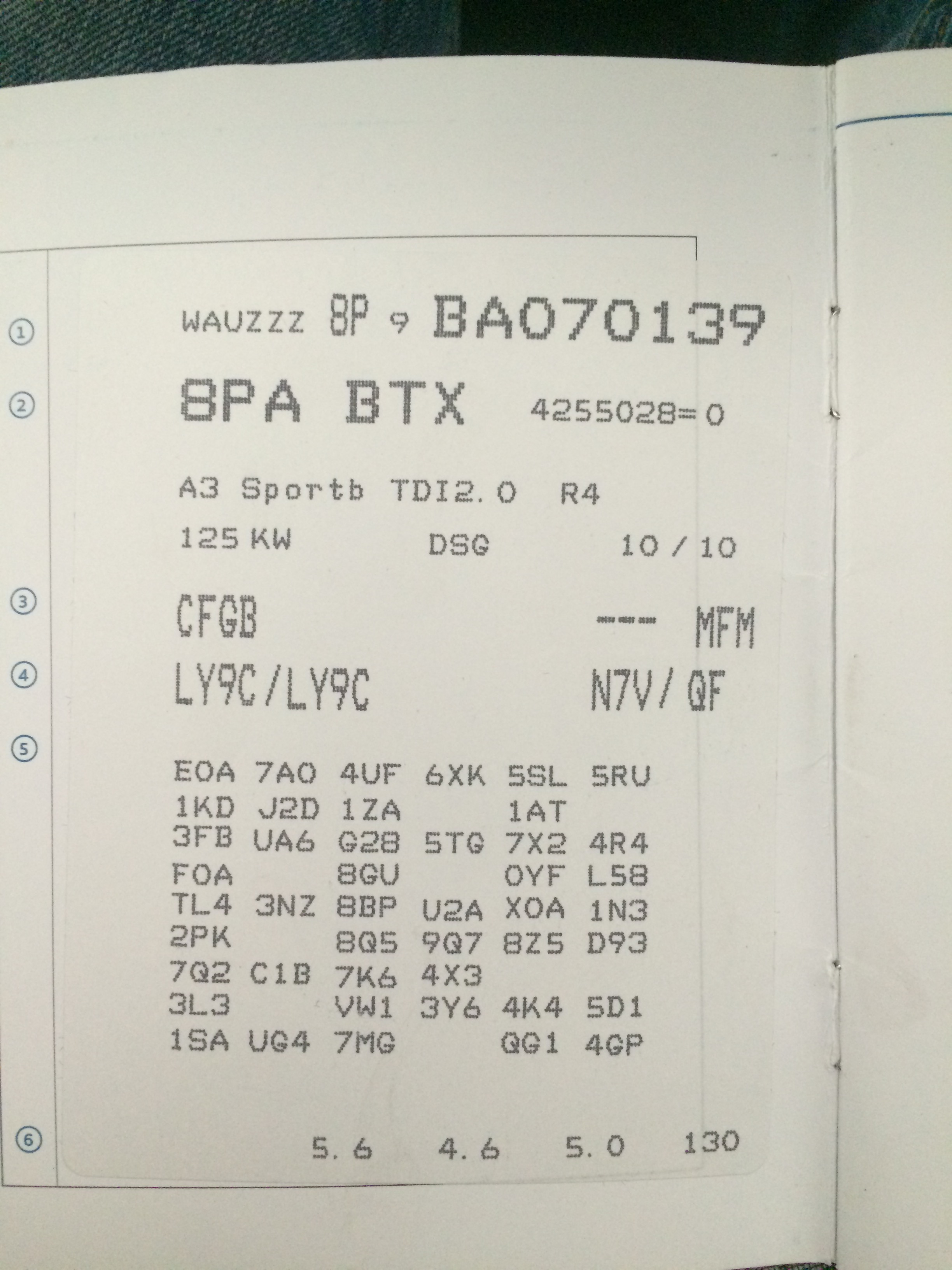

Hallöchen =)
Ja ich weiß es gibt schon einige Bremsen Threads hier. Soweit ich mich durch gelesen habe fahren viele die Brembo oder ATE mit verschiedensten Belägen.
Mein Problem ist eher die Größe. (Mit Felge war es schwierig zu messen)
gemessen: VA: 320mm HA: 260mm
Müssten also 312/25mm und 255/10mm sein.
Aber wieso finde ich nicht den Code in meinem Heft?!
1KD und 1ZA sollten die Bremsen sein.
Ja, die o.g. Dimensionen sind korrekt :thumbsup:
