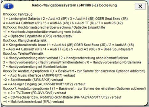

Und hier noch die 193er-Codierliste:

Da Du ja anscheinend schon eine FSE hast, muss diese nur noch richtig codiert werden, wie auch die RNS-E.
Kann es evtl. auch sein, dass die FSE und das MFL ohne Umcodierungen funzt? Oder ist das eher unwahrscheinlich?
Möglich. Dennoch Codierung prüfen.

Was müsste ich nun trotzdem noch codieren lassen, auch wenn die Dinge tun, die ich vorher schon genutzt habe?
Dann will ich mir mal selber antworten. Könnte ja für andere Umsteiger vom BNS auf RNS-E interessant sein.
Die Diagnose hat einwandfrei funktioniert. Auch ohne Belegung des Diagnosepins.
Das 193G muss tatsächlich zufälligerweise in einem A3 verbaut gewesen sein, der genau die gleichen Features wie meiner hatte. Deswegen funzte auch alles gleich. Es musste praktisch nichts umcodiert werden. Lediglich von "Navi low" auf "high", wobei ich nicht weiß, was das "bringt".
