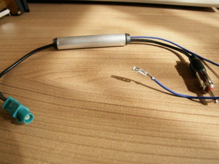

wer kann mir sagen wo ich das blaue Kabel von der Phatomeinspeisung anschliesse?
Ist das ein Stromanschluss? Wo gehört der hin?
Also ich würde sagen das Das dünne blaue an die MAsse gehört!! ist bei sonstigen Atennenverstärkern auch so
hab die Lösung, das gehört auf 12v spanung, ist für den antennen verstärker :slight_smile:
Trotzdem danke

Achte auf die geschaltenes Plus über Zündung. Bei Dauerplus saugt es Dir die Batterie leer
:slight_smile:
