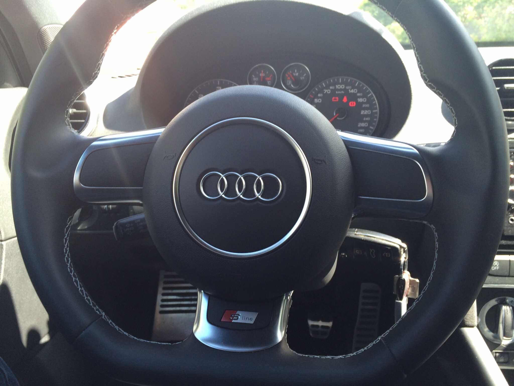

da ich ernsthafte plane das RNS-E einzubauen, sollte mein A3 auch über Multifunktionstasten am Lenkrad verfügen.
Folgendes Lenkrad habe ich verbaut: http://www.ebay.de/itm/Original-Audi-A3-TT-R8-Lenkrad-abgeflacht-Sportlenkrad-TTRS-RS3-Sportback-Leder-/221270985640?_trksid=p2054897.l4275
Das Lenksäulensteuergerät 1K0 953 549 DB ist meines Wissens nach nicht Multifunktionsfähig? Welches wäre für mich das richtige (A3 Sportback, Bj. 09/2010, Mj. 2011)?

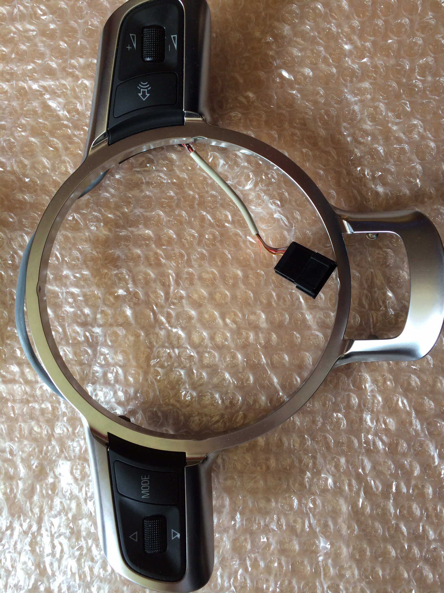

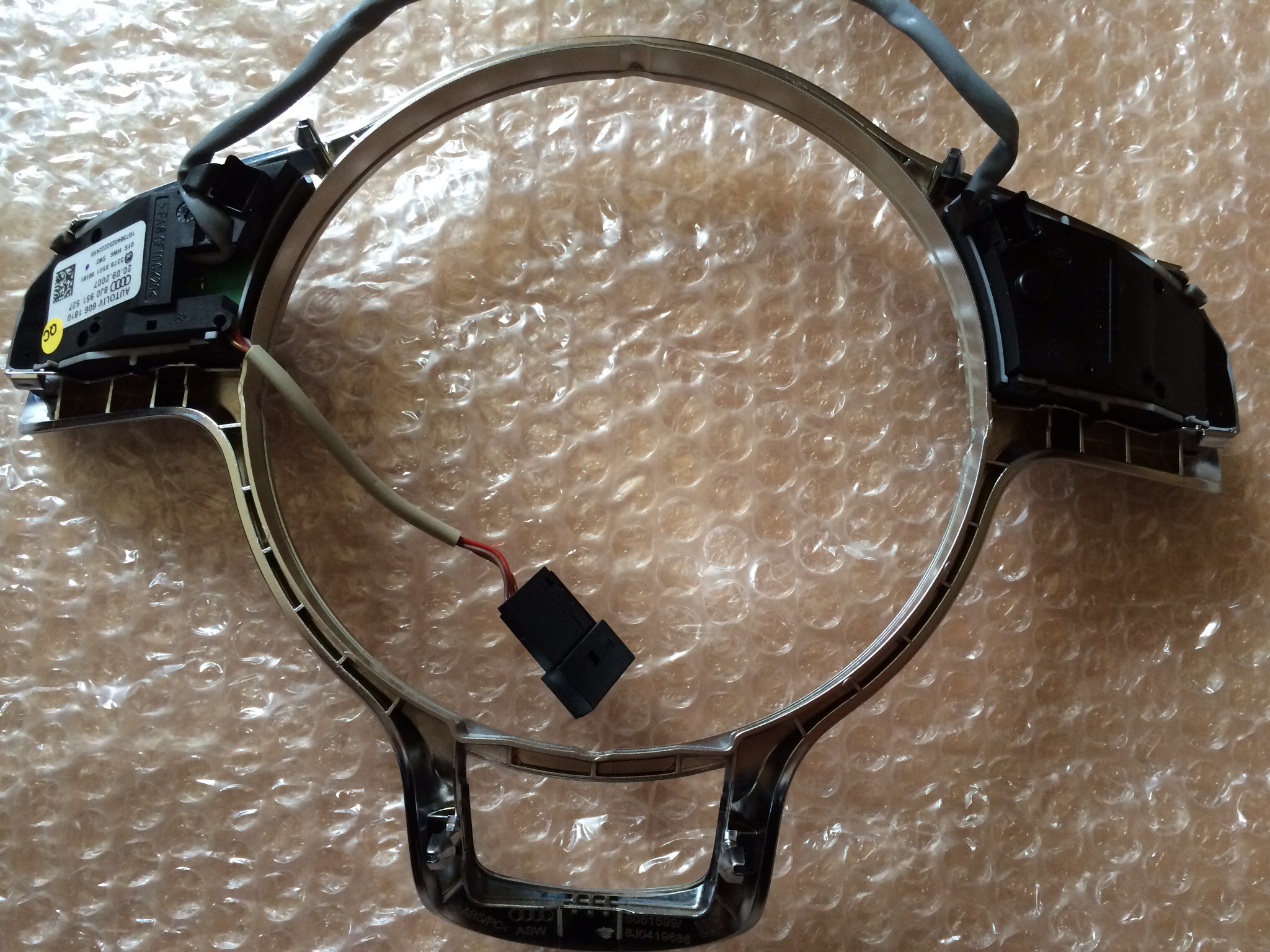

Ich hab jetzt folgende Tasten gekauft, die sollten zu meinem Lenkrad passen.
Soweit ich das erkenne, brauche ich jetzt noch ein Airbag Verbindungskabel (zzgl. ggf. Lenksäulensteuergerät). @Devil666: du schreibst was von 2,6 und 9 poplig, was brauche ich, bzw. wie finde ich das raus?
Bei dem 6- und 9-poligen Kabelsatz geht es um die Verbindung der beiden Tasteneinheiten und die hast Du mit dem weiß ummantelten Kabel bereits drin.
Dir fehlt nun noch der Kabelsatz vom Schleifring zu dem schwarzen Taster-Stecker und den beiden Airbag-Zündstufen, kostet bei Audi ca. 45 Euro.
Das Airbagkabel hat die TN 8P0971589AD und kostet genau 37,66E wenn du es beim Audihaendler bestellst.
(Hatte mich oben vertan mit der TN für das Tastenkabel)
