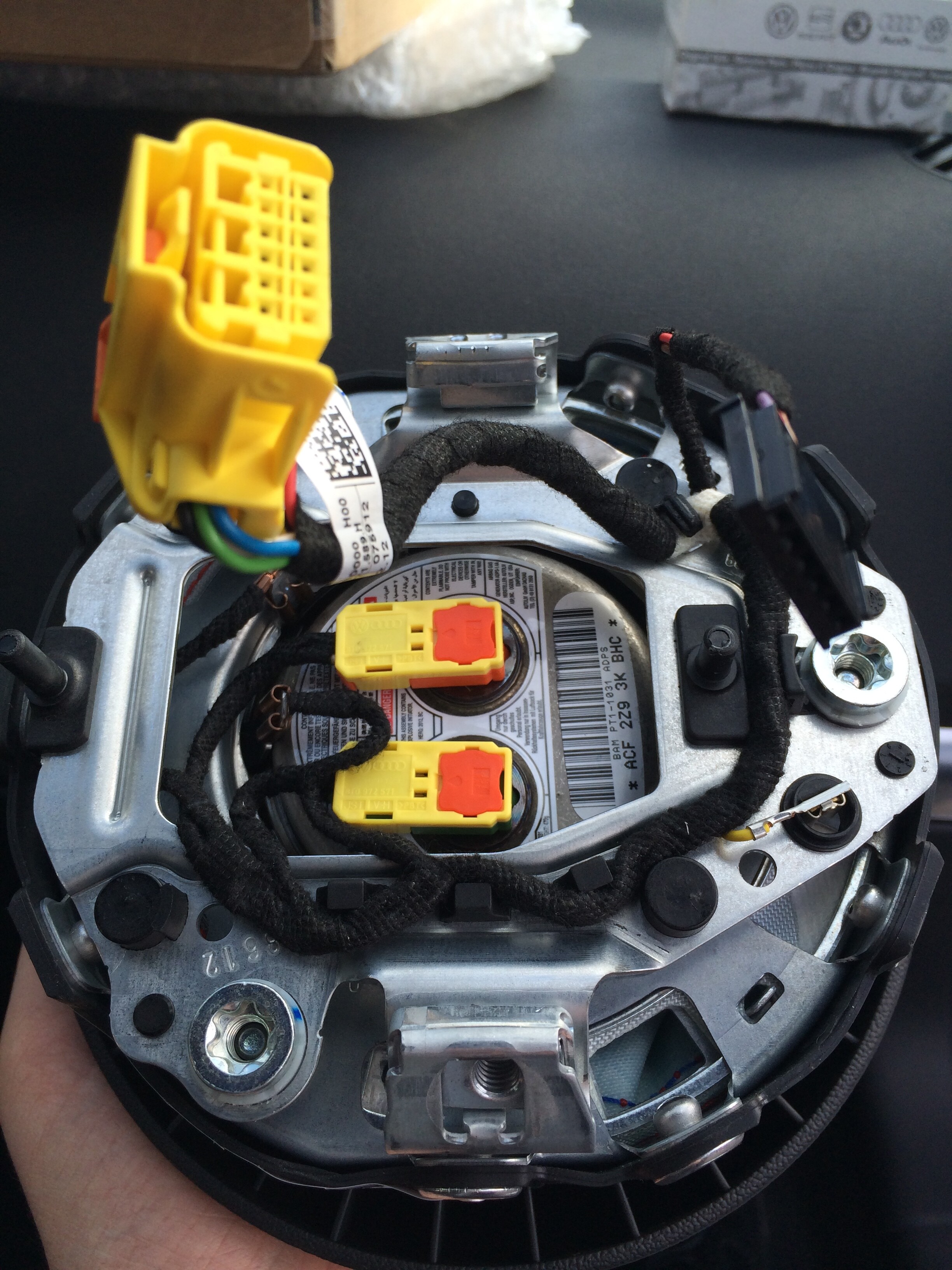

Also.
Teil 1 der Nachrüstarbeiten abgeschlossen. Airbag ausgebaut, Tasten und Airbag eingebaut. Dabei habe ich festgestellt, dass bei mir bereits das passende Kabel verbaut war (s. Bild) und das bestellte Kabel (8P0971589AD) gar nicht gepasst hätte (offenbar TT Lenkrad lt. Teilenummer auf dem Airbag 8J… ).
