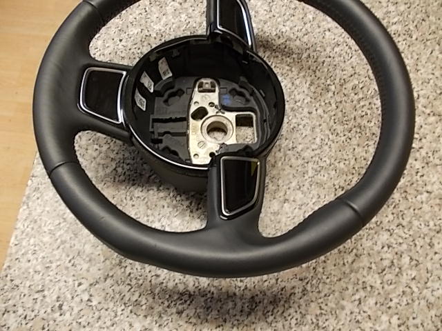

Hi Leute ich habe heute in meinen 2004er 8P das dicke abgeflachte Lenkrad aus dem aktuellen S3 (8V) eingebaut.
Im alten Lenkrad ist ein kleines Steuergerät an dem die Schaltwippen angeschlossen waren. Von dem Steuergerät gehen 2 Kabel an den Schleifring ich meine es war PIN 10 und 11.
Das neue Lenkrad hat auch ein Steuergerät dort sind die Schaltwippen und Mufu Tasten dran. Und die beiden Kabel die von dem Steuergerät kommen habe ich wieder an PIN 10 und 11 angeschlossen.
Nun mein Problem. Hab es in keine Forum gefunden. Die Schaltwippen und Mufu gehen nicht.
Kann es sein das es nur an der codierung liegt oder brauch ich villt ein neues Lenksäulensteuergerät? Ich habe aber glaube automatisch das größte drinnen da ich GRA und Schaltwippen habe. Wär echt cool wenn mir jemand helfen kann der schon mal auf das neue Lenkrad umgebaut hat!

Zur Sache: Sicher sagen kann ich es dir leider auch nicht. Aber ich denke das wird nicht einfach so funktionieren… Das Lenkrad ausm 8V hat ja mehr Tasten und Funktionen als das im 8P.
Das werden also sicherlich andere Signale sein, die übertragen werden. Bei mir (8P ohne DSG) sind es auch 3 Kabel für die MuFu Tasten und wenn vorhanden Schaltwippen.
Hattest du vorher MuFu? Wenn ja, brauchst du (bzw. kannst du auch nicht) ja nichts codieren?!

Nein ich hatte vorher das 3 Speichen Lenkrad mit Schaltwippen ohne Mufu!
Ich dachte aber das wenigstens die Schaltwippen gehen, selbst die gehen leider nicht!
Ja das sind 2 BUS Leitungen und Masse soweit ich weiß. Vielleicht hab ich da auch was vertauscht was ich mir aber nicht vorstellen kann.

Ich hatte kürzlich gelesen, dass im 8V ein neueres CAN-Signal benutzt werden würde.
Das hieße, ohne eine "Übersetzung" vom neuen auf das alte Signal wäre das nicht zu lösen.

Ich meine nicht Steuergerät sondern Modul! Sry. Das gibt die Befehle auf den BUS. Auf deinem Bild leicht zu sehen! Unter dem Hupenring da wo das Blau/Schwarze und das Grün Schwarze Kabel dran ist! Von da aus gehen wieder 2 Kabel an den Schleifring auf den BUS. Ich hab nochmal nachgeguckt es waren PIN 7(Masse) 9-10.
Die aus der Werkstatt sagt auch das dass Lenkrad den selben BUS hat (Linienbus glaub ich) aber andere Befehle gibt womit mein Lenksäulensteuergerät nichts anfangen kann! Die Lenkradelektronik wird komplett nicht von meinem Lenksäulensteuergerät erkannt! Er hat ein paar sachen ausprobiert wie Kabel getauscht usw aber immer der selbe Fehler!
