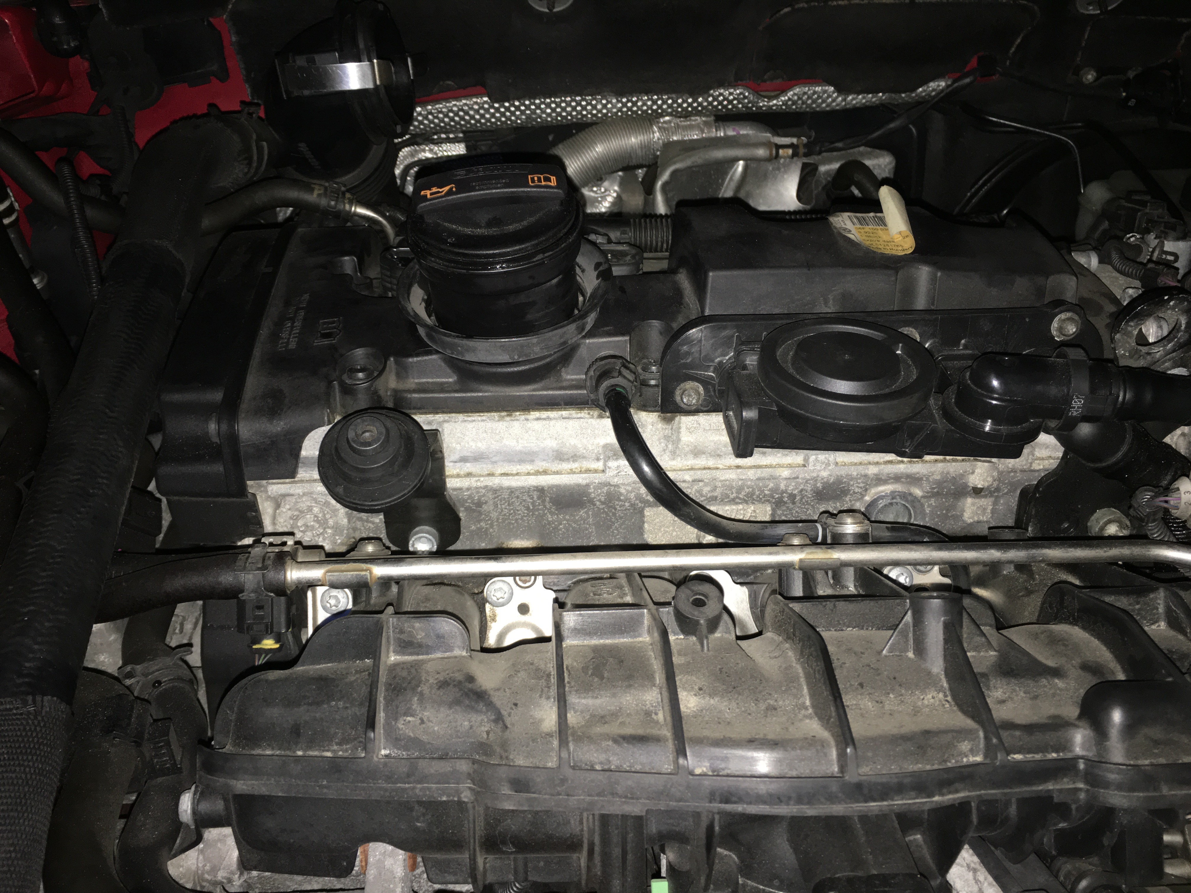

habe nun die motorabdeckung von meinem S3 BHZ abgemacht, da wo du gesagt hast ist zwar ein steg aber keine Nummer eingeschlagen, finde nur die mittige Nummer wie auf dem Bild, aber links ist nichts
bin mit einiger drüber und sanft mit feinem Schleifpapier, absolut nichts eingestanzt
Mach mal nen foto von deinem kopf
sofort bild kommt gleich

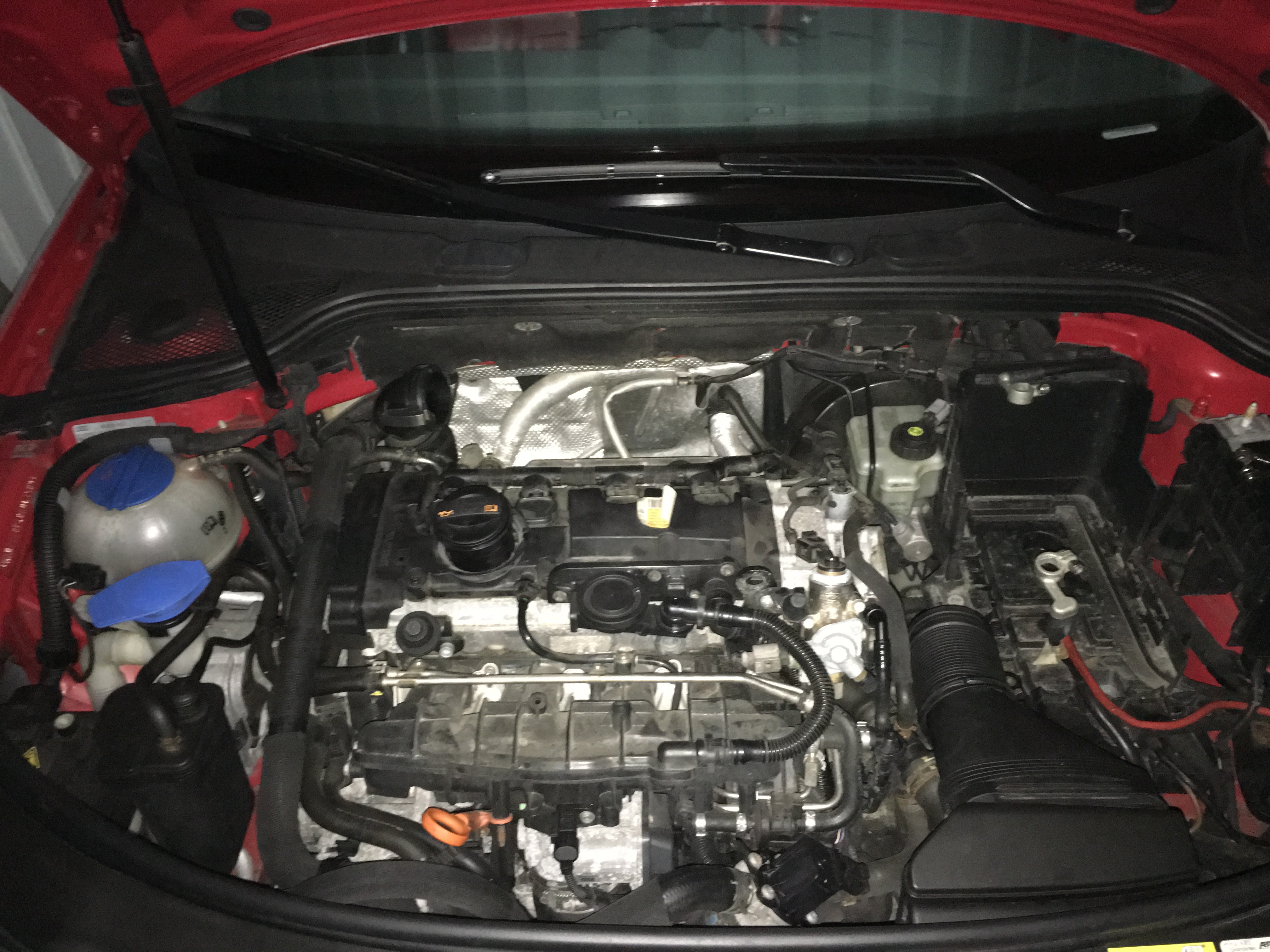

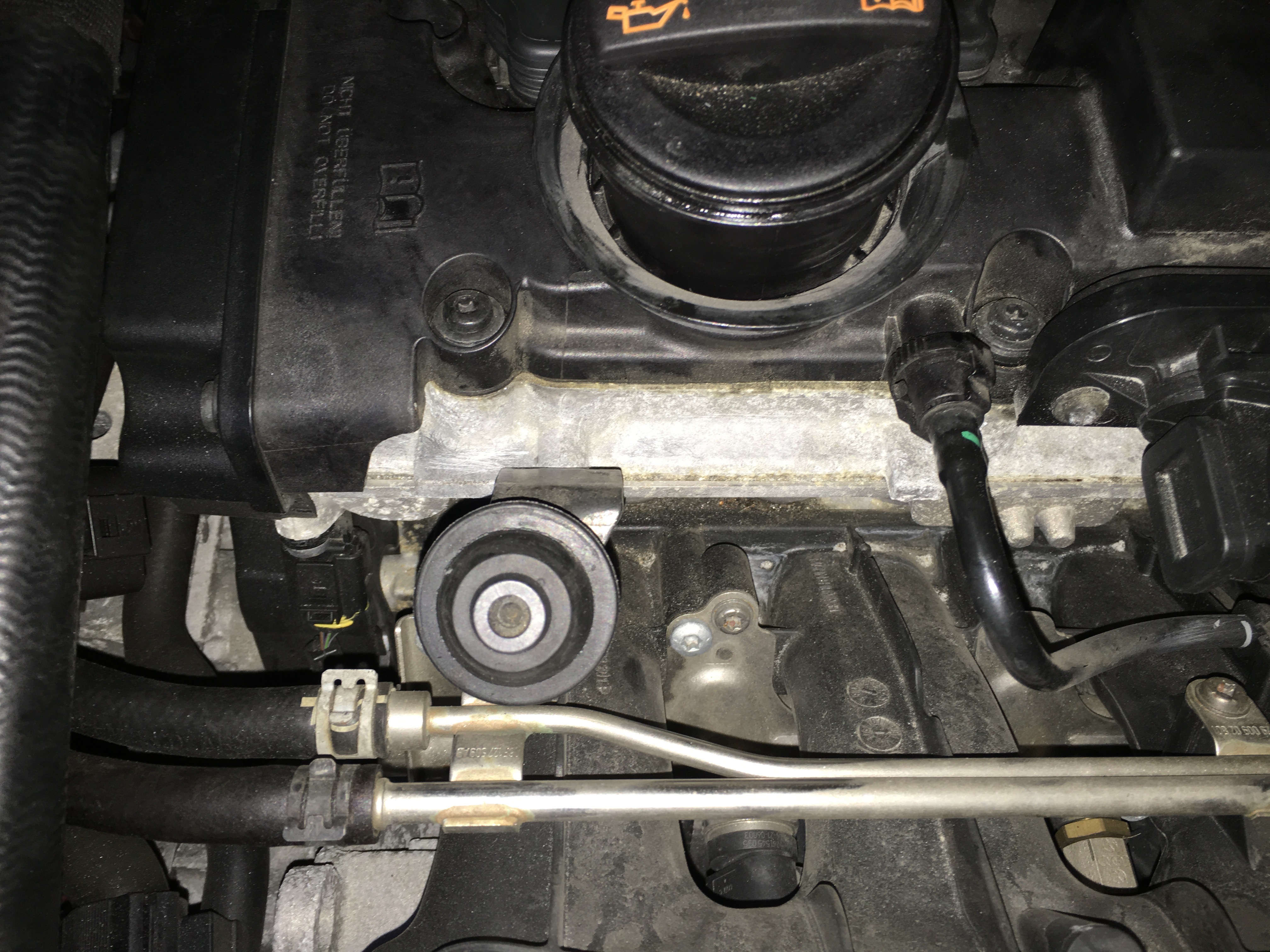

Bilder sind da, nun möchte ich aber auch bei mir gerne wissen was bei mir da drinnen ist, wie auf den Bilder zu sehen ist dort keine Nummer eingestanzt. Habe noch mit nem flachen Schraubendreher etwas gescharbt aber dort ist nichts eingestanzt. irgendwie muss ich doch rausfinden welchen Motorkennbuchstabe der motor hat. wenn ich meinen Buchstaben finde kann ich für meinen Kollegen auch schauen
in der regel ist er immer da…warum bei dir nicht,keine ahnung…
wenn der kopf mal getauscht wurde oder ebenfalls der motor ? ist bei einem Austausch kopf/motor der Motorkennbuchstabe drinnen ? Irgendwie muss ich doch rausfinden was da für ein Motor verbaut ist ? der normale 200ps motor würde doch mit dem s3 Steuergeräten echt nicht richtig laufen bzw Fehler hinterlegen im motorsteuergerät ?
wurde der denn bei dir mal getauscht?gut möglich das die nicht nachgeschlagen wurde.ohne den kabelbaum und das stg mit zu tauschen würde der normale 2.0l nicht in nem s3 laufen.aber ob nen normaler 2.ol drin ist oder der s3,sollte schon spürbar sein…
