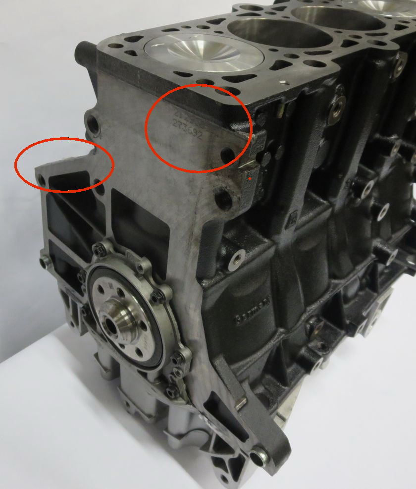

Am Motorblock, auf der Getriebeflanschseite, über dem Getriebe, ist die Nummer eingestanzt.
@kevina31990:
Nachtrag: für dich noch ein Foto… an einem der beiden Stellen muss was eingestanzt sein…

hast du denn jetzt auch an den stellen gesucht,die joddi gezeigt hat?
an Jodi seinen stellen kann man Absolut nicht hinsehen. Ich versuche es aber jetzt nochmals
Also diese Stellen sind absolut unmöglich zu sehen, dazu kommt das überall Kabel und Schläuche davor sind.
Auf dem Bild von joddi, der linke Kreis, ist der von der Getriebeseite oder von der Motorseite zu sehen ?
getriebeseite
