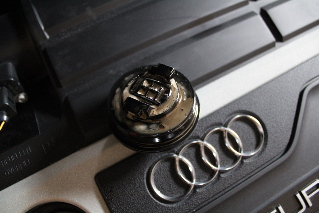

Bei einer kleinen Verschnaufpause weil es ja so ne grosse Einfahrt ist denk ich mir, schaue ich mal nach dem Auto, dabei habe ich den Motoröldeckel abgemacht und ich traute meinen Augen nicht! Alles voller Schlamm, keine Spur von Motoröl oder etwas dass man auch nur im entferntesten so bezeichnen könnte!

Wie gesagt, heute den Deckel mal wieder abgemacht, und dann diese Pampe da drinnen:crymore:

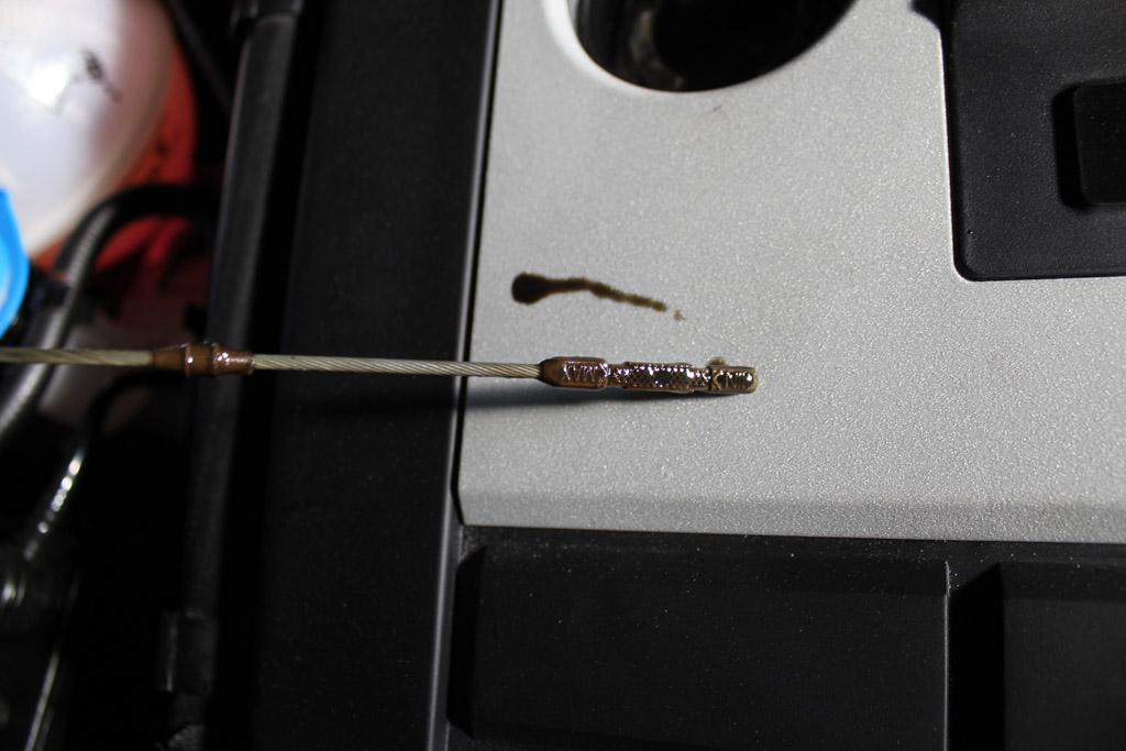

Am Ölmessstab schaut das Öl auch ziemlich normal aus.

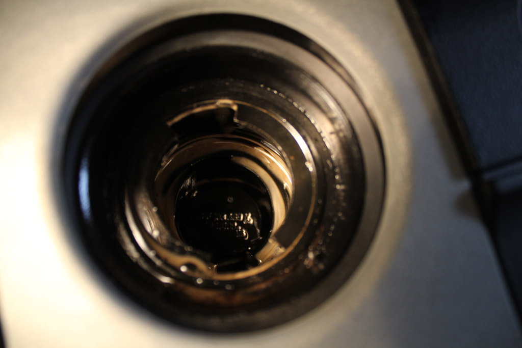

Hier noch 2 Bilder, sieht schon ein wenig besser aus würde ich sagen, obwohl man da ja nur relativ wenig sieht, und vom Motorinnenleben eben garnix…

Oh, hier die versprochenen Bilder
Mach dir mal keine sorgen . Das kommt schon von kurzstrecke . Haste es beim ersten mal abgewischt ? . Ja das wasser dehnt sich aus wenn er warm ist . Ist ganz normal . Natürlich kommst du im sommer schneller auf temperatur . So kalt wie es momentan ist .
