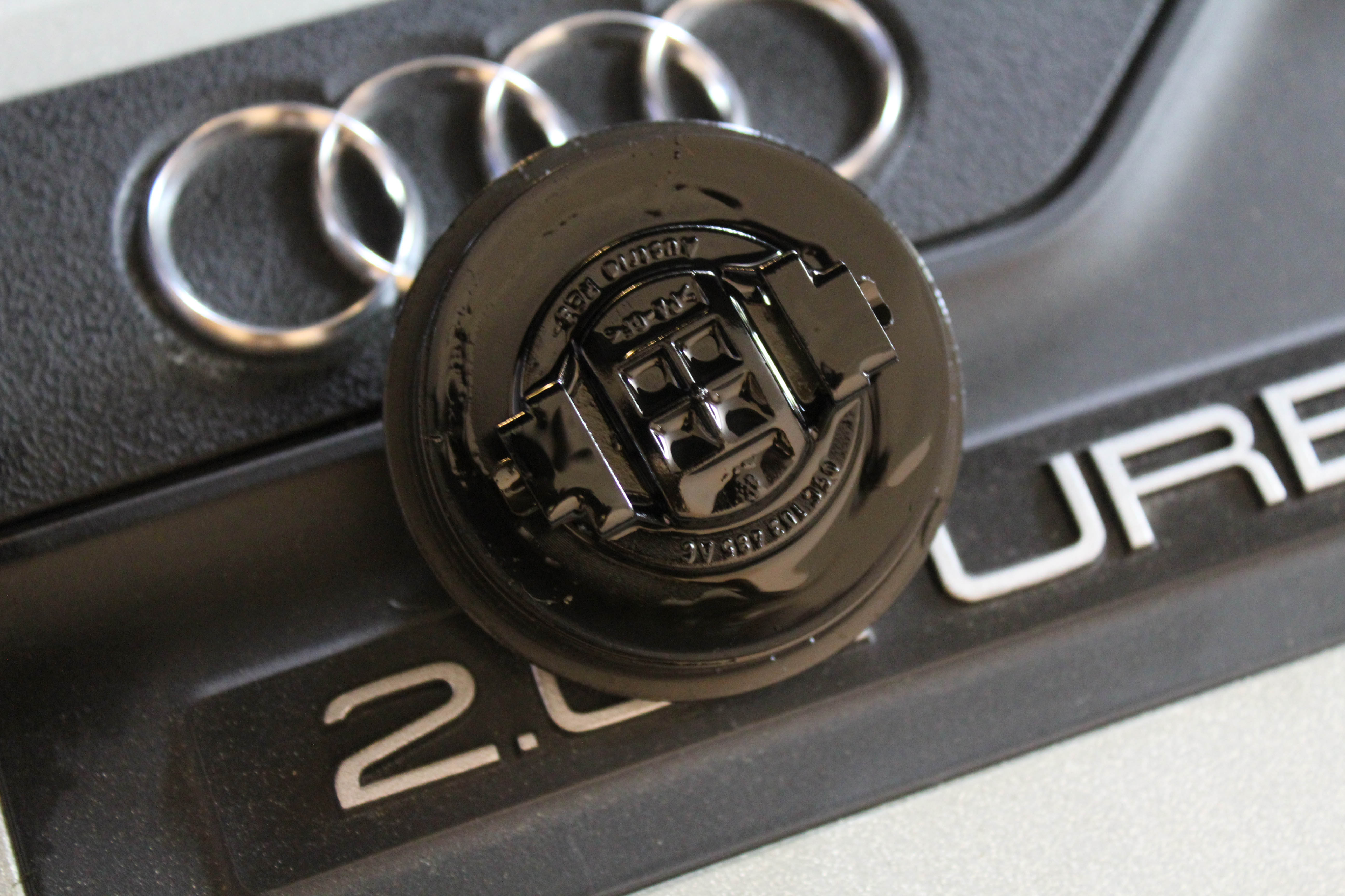

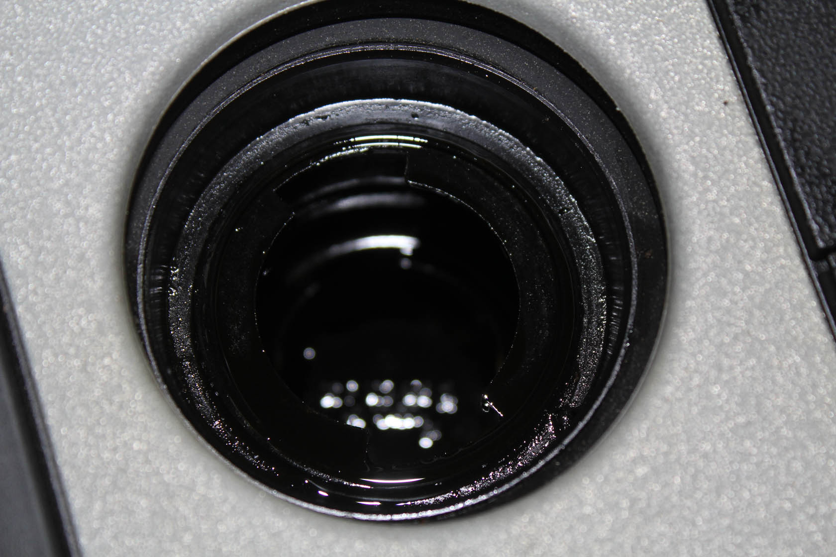

[8P] Motor verschlammt

Hallo Leute,
Habe den Thread hier grade aus der Versenkung ausgegraben. Es ist jetzt ein halbes Jahr vergangen und die Ölpampe ist wie erwartet nicht mehr zurückgekehrt und ich hoffe dass ich sie nie mehr wieder sehe:biggrin:
Also der Grund warum ich das hier nochmal kurz anspreche ist der, dass ich glaube das dieses Problem wohl doch noch einige haben werden gerade im (kommenden) Winter.
Bin Motorentechnisch bestenfalls nur Laie aber ich fasse trotzdem mal zusammen:tongue:
Warum kam diese Pampe zustande?
–> Fahre den Wagen hauptsächlich zur Arbeit, 17km hin + 17km zurück. Es ist zwar keine extreme Kurzstrecke aber im Winter ist es halt doch grenzwertig und das Motoröl wird halt nicht so richtig heiss sodass das Kondeswassser verdampfen könnte. Im Jahr komme ich auf etwa 9-10000km.
