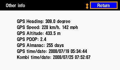

was mich eher ein bisschen verwundert ist das dein 2.0TDI nur 225km/h läuft, oder ist das GPS anzeige, wenn Tacho wärs m.E. ein bisschen zu wenig, schaffe mit meinem 1,9TDI 131PS lt. Tacho knapp 250
