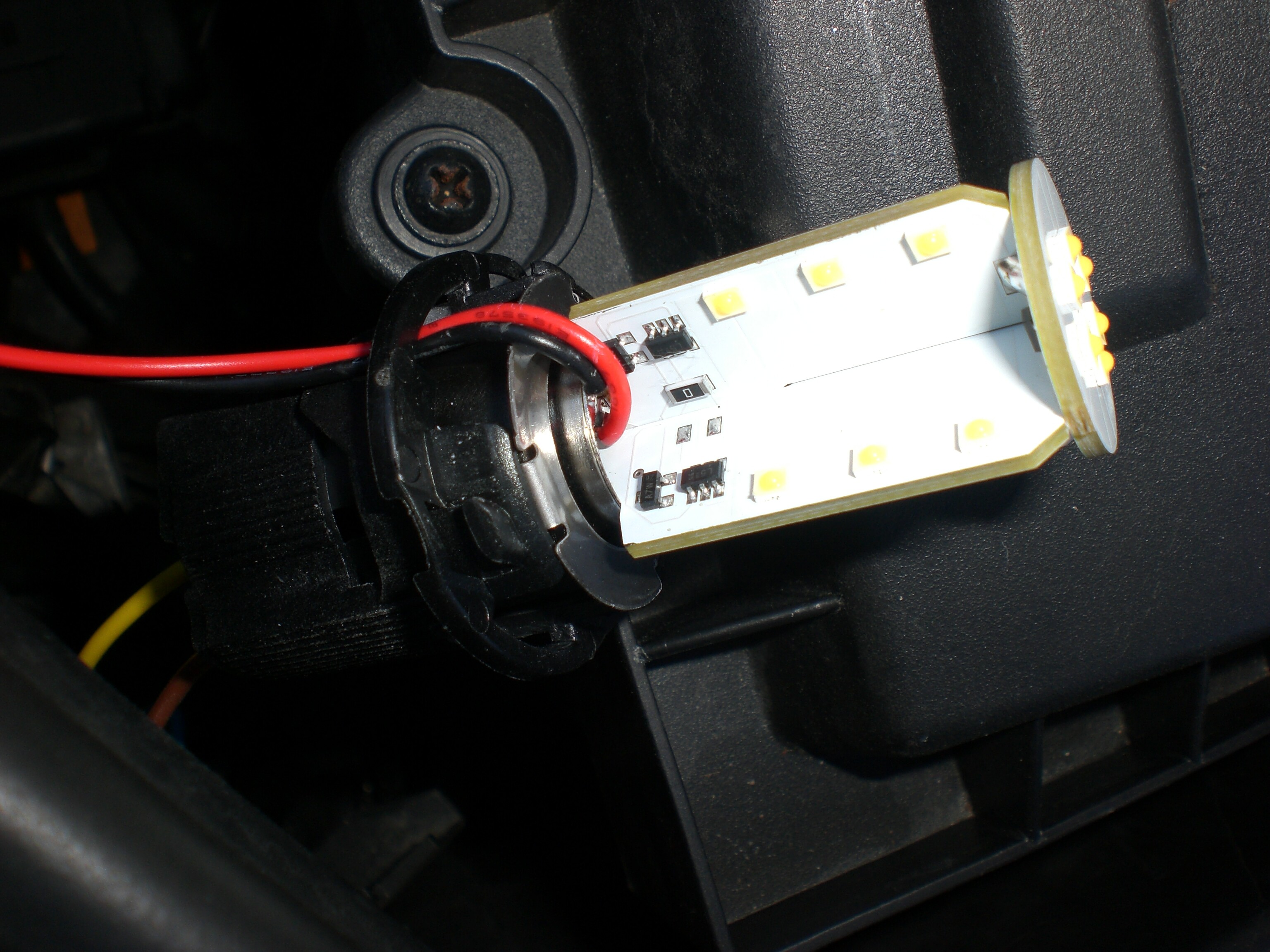

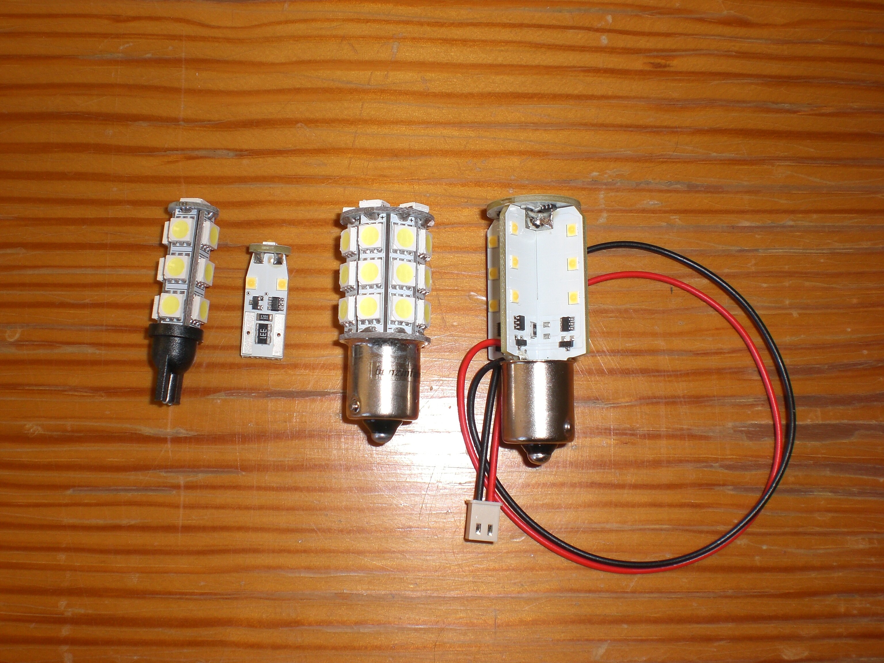

Hatte die von Benzinfabrik kurz verbaut, aber das gebastel mit den Widerständen und die Lichtfarbe waren absolut nicht zufriedenstellend!
Bin dann komplett auf Hypercolor umgestiegen und was soll ich sagen, laufen seit 2 Jahren absolut Problemlos, heller als die Benzinfabrikteile, schön weißes Licht und mit den Widerständen keine Fehlermeldung.

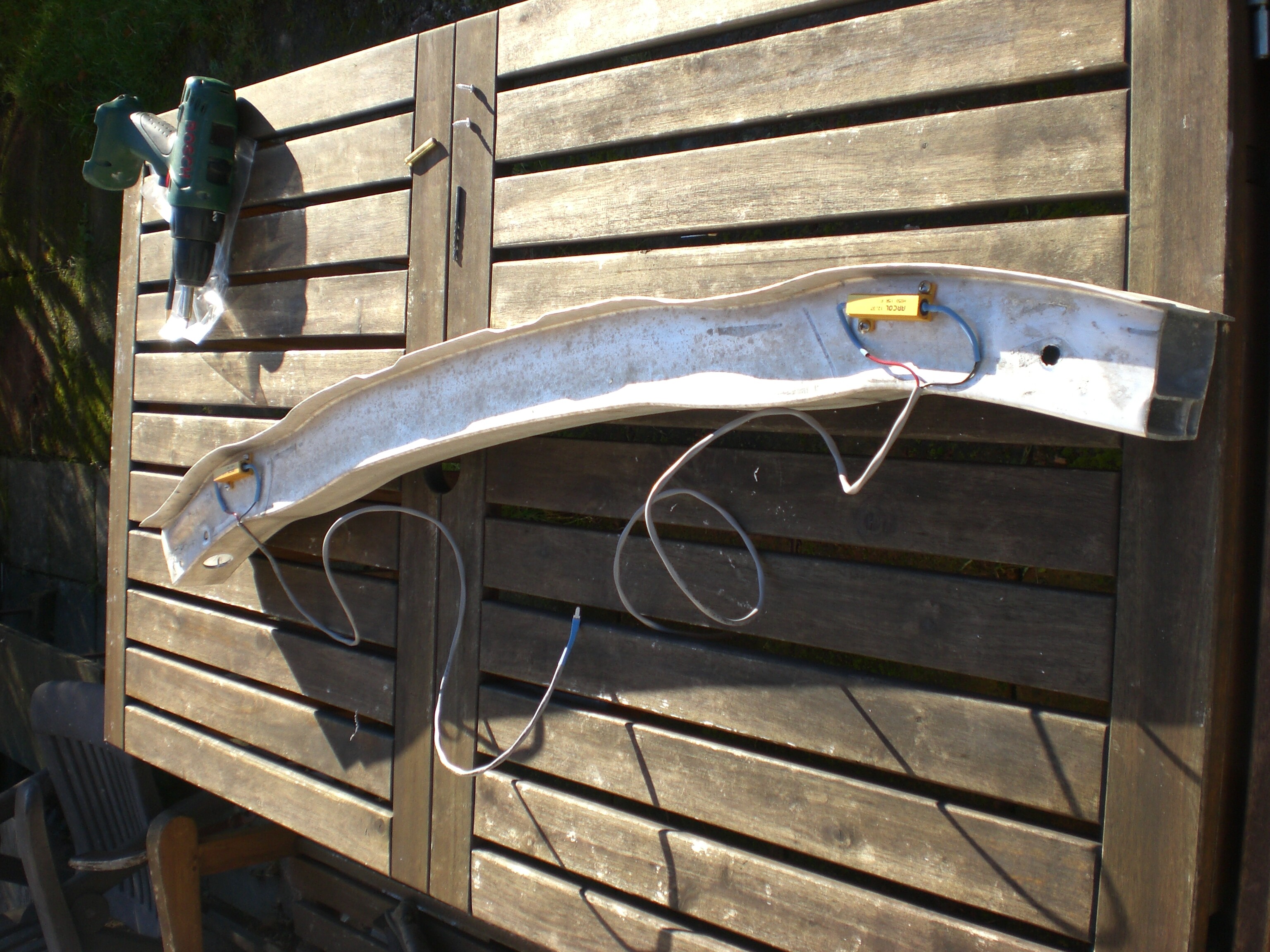

Musst ja die Widerstände nicht wie ich auf den Pralldämpfer schrauben.

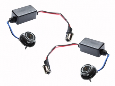

ich verstehe nicht, wie du diese widerstaende aus dem link sinnvoll verbauen willst.
dann schraubst du in den originalen steckplatz der lampe den widerstand rein und die lampe laesst du am widerstand baumeln?
komische denkweise.

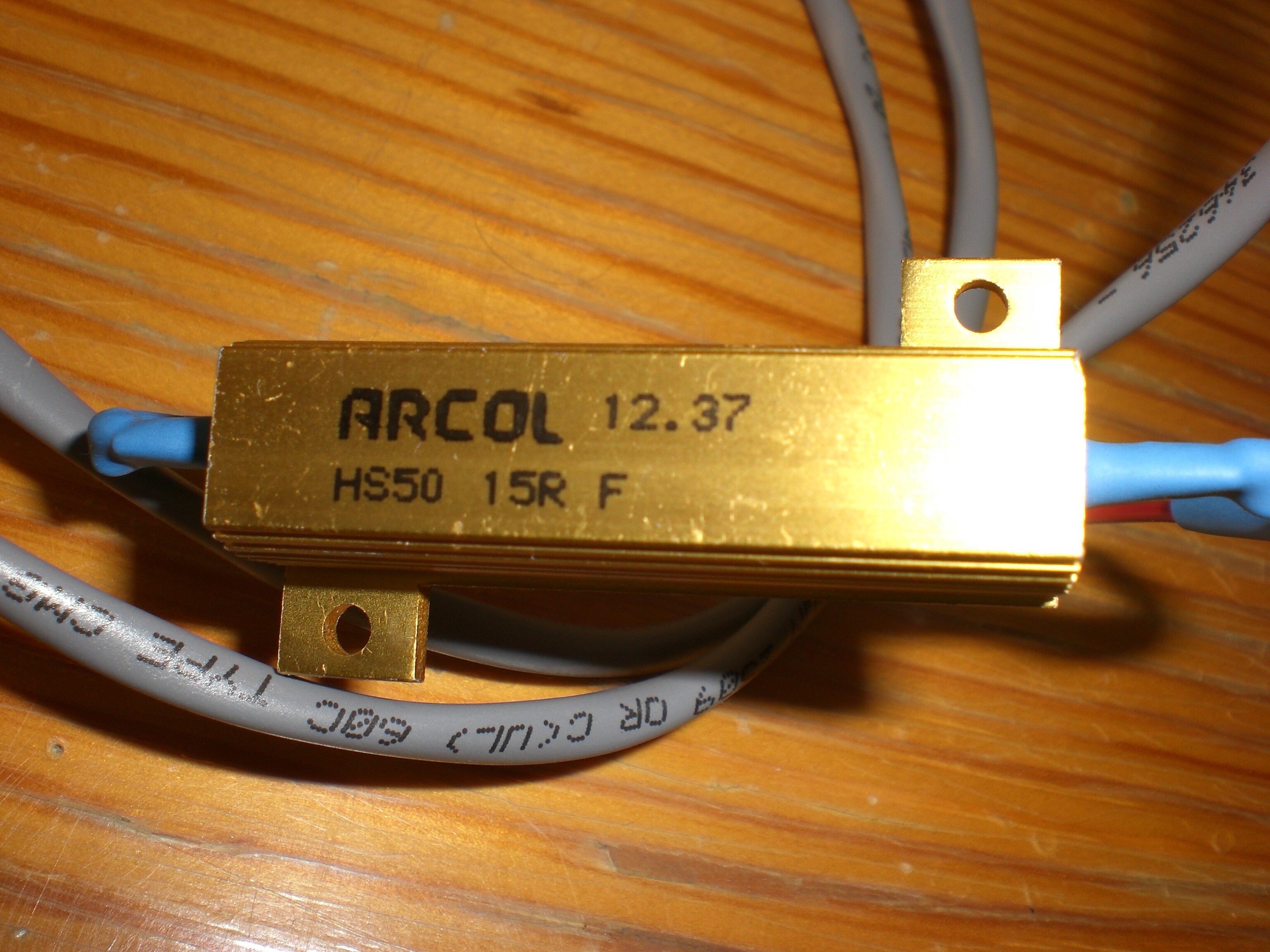

ich weiß.das ist ne leiche,wollte trotzdem kurz meinen senf dazugeben.den widerstandadapter den bubu gepostet hat,passt auch nicht ins gehäuse vom scheinwerfer zum tagfahrlicht…wird wohl nur zu den blinkern passen,hab den müll auch gerade hier liegen.abgesehen davon sind 6ohm die dieser adapter wohl hat auch zu wenig,meldet bei mir trotzdem nen defekt im fis.werd mich jetzt nach anderen widerständen umgucken.weiß einer wieviel ohm ich ca brauche? sind 25 schon zuviel oder ist mehr immer besser?wollte eigentlich 20er…die gibt es aber wohl net…oder doch 39ohm?

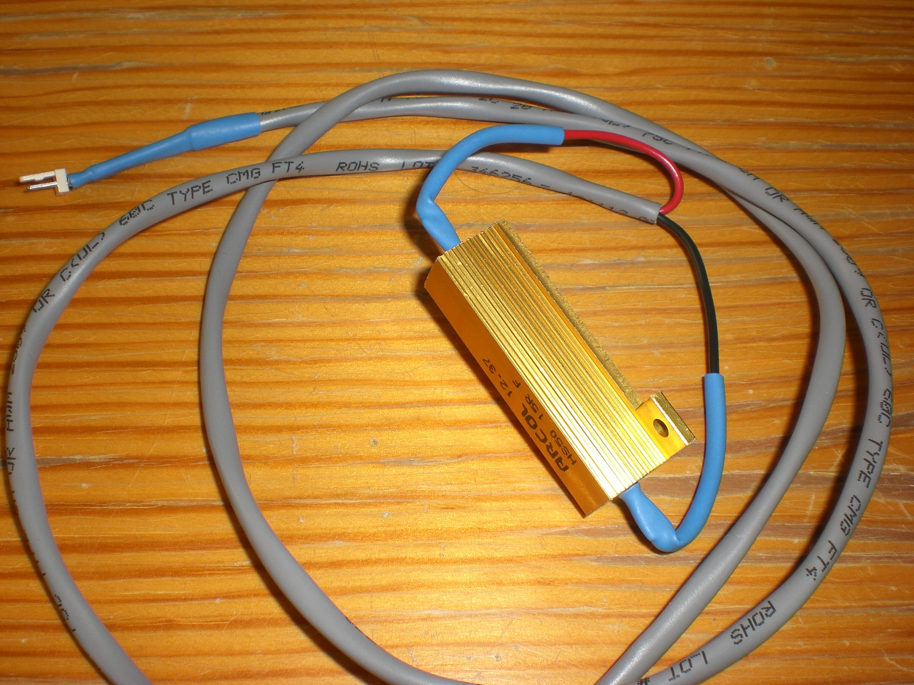

Hier meine, in Verbindung mit den Hypercolor TFL LEDs.
