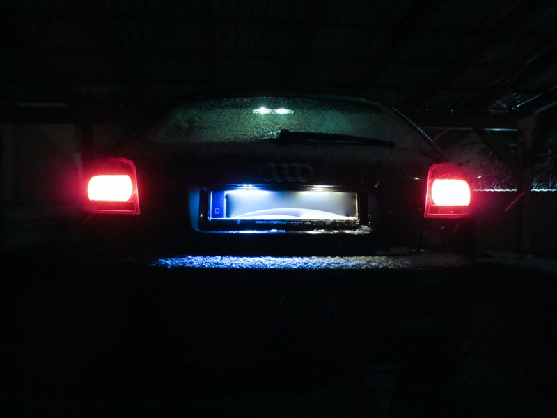

ich hab nur das hier.
Da wo man den vergleich sieht.
[/quote]Wenn jemand in der Lage ist die beiden Leuchten zu tauschen heißt das noch lange nicht, daß er in der Lage ist zu fotografieren :wink:
Der Gelbstich ist die Abberation an der Linse der Leuchte. Das ist aber NICHT sowas wie auf dem Foto hier (gewesen). Die Konstruktion beim Q3 ist da kleinwenig weiter. Passt imho aber nicht bei uns.
Den "Gelbstich" hat Devender schön eingefangen (bzw. das passende Foto gefunden). Wenn man nicht handwerklich unfähig ist kann man an jeder Leuchte die Stelle auspeilen die das erzeugt und sie mit wasserfesten Edding abdunkeln. Damit wird die gelblichere Stelle leicht eingegraut.
p.s.:
Sagt mal findet ihr das denn wirklich schön, wenn die Kennzeichenbeleuchtung heller leuchtet als die Rücklichter? Und dazu einen Halbkreis-Strich unter der Stoßstange hinter dem Auto herzieht? Roflocopter? :slight_smile:
