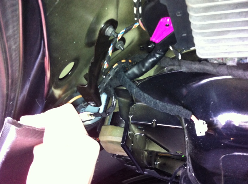

BITTE MACHT EUCH DIE ARBEIT - rechte Seitenverkleidung ab und den Wischwasserschlauch prüfen!!!
Der ist dummerweise mittig auf Fahrzeughöhe zusammengesteckt.
Sollte der auseinander sein oder etwas Wischwasser beim betätigen des Heckscheibenwischers verlieren, läuft das Zeug direkt über (wer hat) den Bose Multistecker & ins Komfprtsteuergerät! Steuergerät kostet mal eben 250,-€
Meine Werkstadt hat dann auf Kulanz den Schlauch+Steuergerät (Nr3) getauscht. (Nachdem ich insg. 400,-€ da gelassen hatte)
Das Problem gibts auch beim A6, für den Audi sogar eine kostenlose "Rückrufaktion" gestartet hat und diesen Schlauch ausgetauscht. Beim A6 sitzt da hinten aber auch alles an Navi & Co… bissl teurer als beim A3
Ich kann nur jedem raten da mal nach zu schauen… der nächste Winter kommt - gefrierendes Wasser dehnt sich aus

- Im Kofferraum rechte Verkleidung, da wo die 12V-Steckdose hockt. Sind nur ein paar Schrauben um die weg zu bekommen…

3.ok also wenn ich im Kofferraum rechts (Beifahrereseite) die Verkleidung abbaue ist da eine 12V-Steckdose. Da gibts irgendwo einen Schlauch, den ich auf ein Loch oder sonstige Beschädigungen prüfen soll stimmts ?

Wenn Du da hinten eh auf machst, besorg Dir 'n Schrumpfschlauch, damit Du die Verbindung gleich "sichern" kannst!!!
Ich mach gleich mal ein Foto, das erklärt mehr als 1000 Worte

Guckst Du hier…
Du kannst ja mal nachschauen ob da schon Wasserspuren erkennbar sind.
Oder mal den Stecker vom Bose-System raus und in die Kontackte schauen, die korrodieren recht schnell…
MfG, Eike
Am besten machste die auf Bild 2 zu sehende Abdeckung oben noch ab… ist bissl fummelig die wieder dran zu bekommen…

ich habe euch mal die bilder hochgeladen, (für das forum waren sie zu groß, wollte sie jetzt nicht kleiner machen)
bei mir sind da keine torxschrauben, muss mal gucken, wie ich das anders abkriege.
