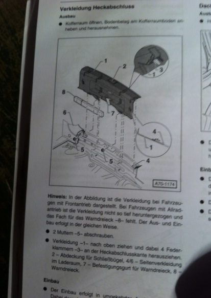

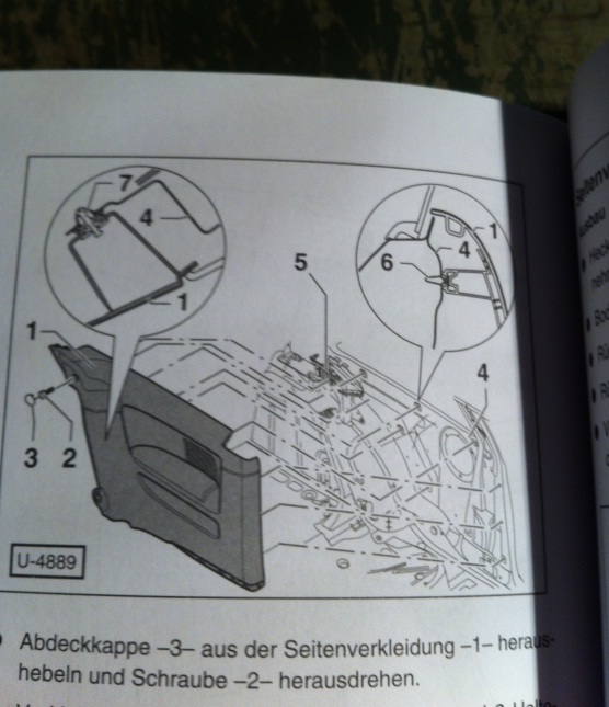

so, ich habe jetzt mal die gesamte seite abgebaut und hier fühlt sich nichts feucht an.
http://www.xup.in/dl,16776766/IMG_1978.JPG/
http://www.xup.in/dl,10334013/IMG_1979.JPG/
http://www.xup.in/dl,85909000/IMG_1980.JPG/
http://www.xup.in/dl,81088831/IMG_1981.JPG/
http://www.xup.in/dl,13653686/IMG_1982.JPG/
mir scheint es, als hätte ich kein komfortsteuergerät.
ist auch alles trocken
also woran liegt es dann ?
