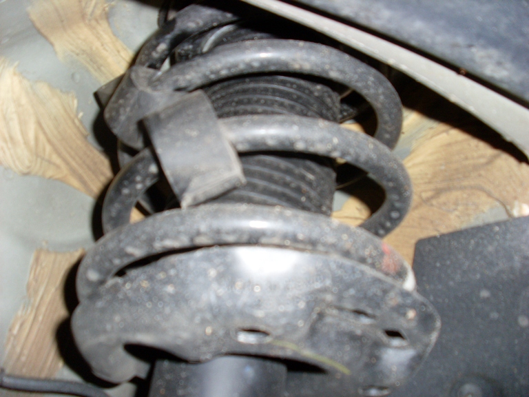

Wurden die Transportsicherung entfernt? Also die Dinger, die bei Auslieferung gerne mal nicht entfernt werden und so ausguggen:
