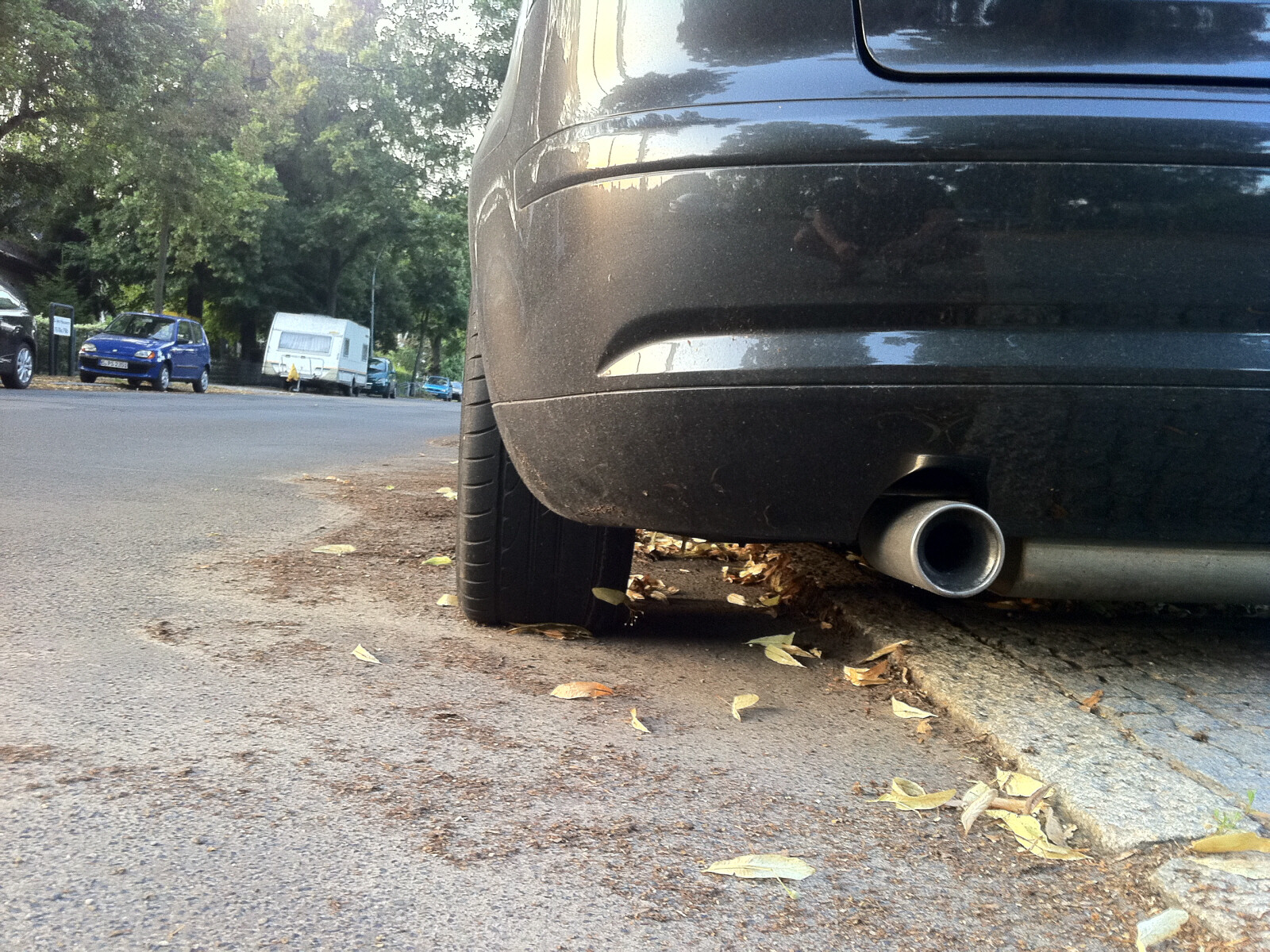

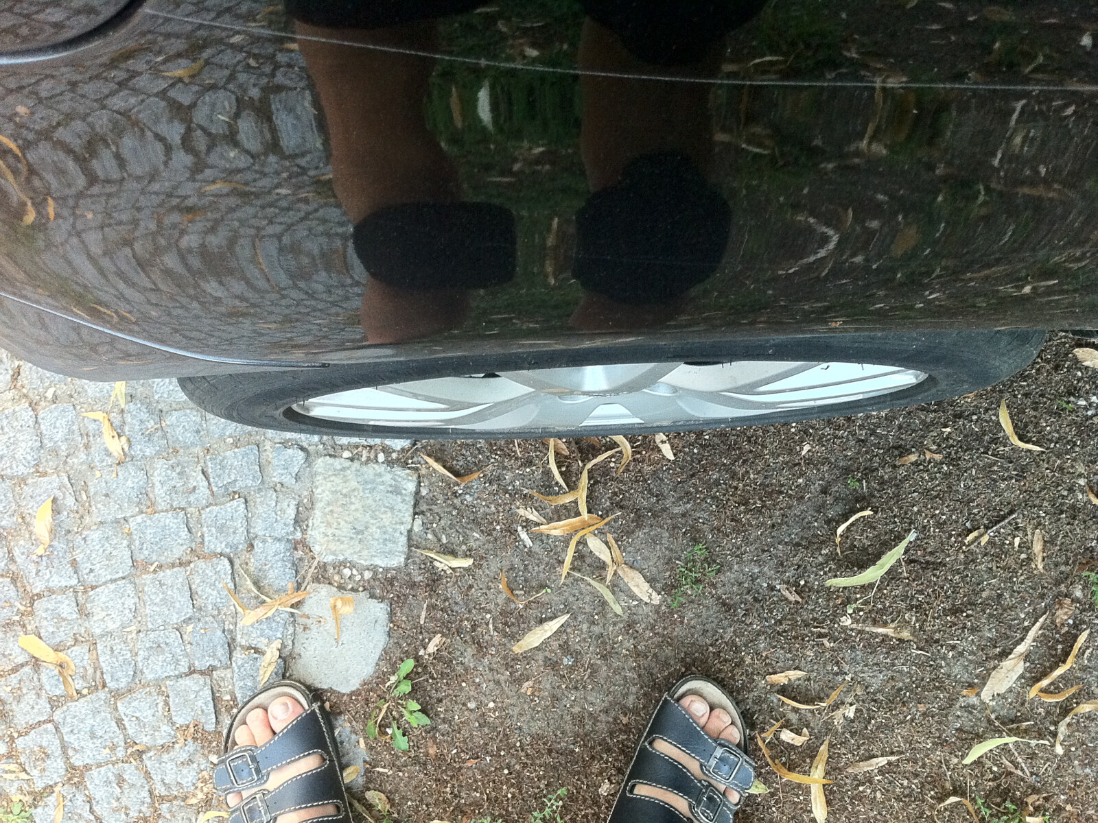

So hab mal ebend 2 bilder gemacht
Mein sturtz ist extremer , hab vorne auch 2,… Grad Sturz . Vorne haben meine reifen 15000 gehalten hinten sind von 8 mm noch 4,5 drauf. Hab eine sportliche Fahrweise
Ok. Naja fas foto ist unvorteilhaft gemacht. Der waagen steht schräck.
