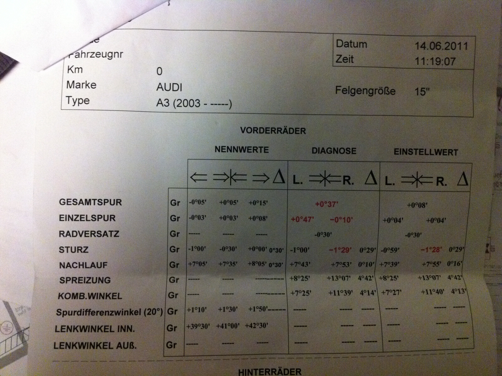

ok. also haben a3 bj 2003 bei 15 zoll eingestelt hab zwar 17 zoll drauf und bj 2006 aber der meint das macht nichts aus.
Modelljahr 2003 waren doch auch noch 8L Facelift oder?
Ich mein Werte vom 8L fürn 8P wäre ziemlich kontraproduktiv
ja das stimmt. ob es da noch 8l gab weiß ich jetzt nicht
8L wurde bis 6/03 gebaut, ab da dann halt 8P.
Vielleicht haben wir da ja den Fehler!

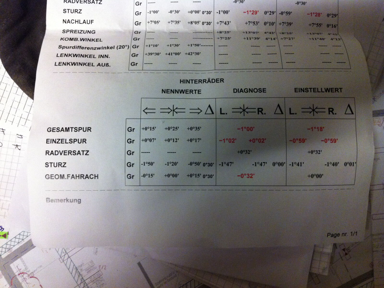

Guck mal morgen auf deinem Protokoll, im Kopf muss ja die Karre stehen, die die ausgewählt haben. Wenn das n A3 vor BJ 06/2003 ist, haben die die Werte vom A3 8L FL genommen und somit voll ins Klo gegriffen. Wenn dem so sein sollte, mach Druck, das dir dadurch halt die Reifen inne Grütze gegangen sind und die dir erstmal neue Reifen (natürlich wieder die, die du hattest) raufmachen sollen, dann mit neuen Reifen und unter Beachtung aller anderen Bestimmungen für eine erfolgreiche Achsmessung (Tank 3/4 voll, Reifendruck…), die Karre nochmal Einstellen sollen.

jo werde ich morgen mal machen. wenn ich mich errinnere stand da nur 2003 weiß es aber net so genau
So hab das protokol hier. also was meint ihr
